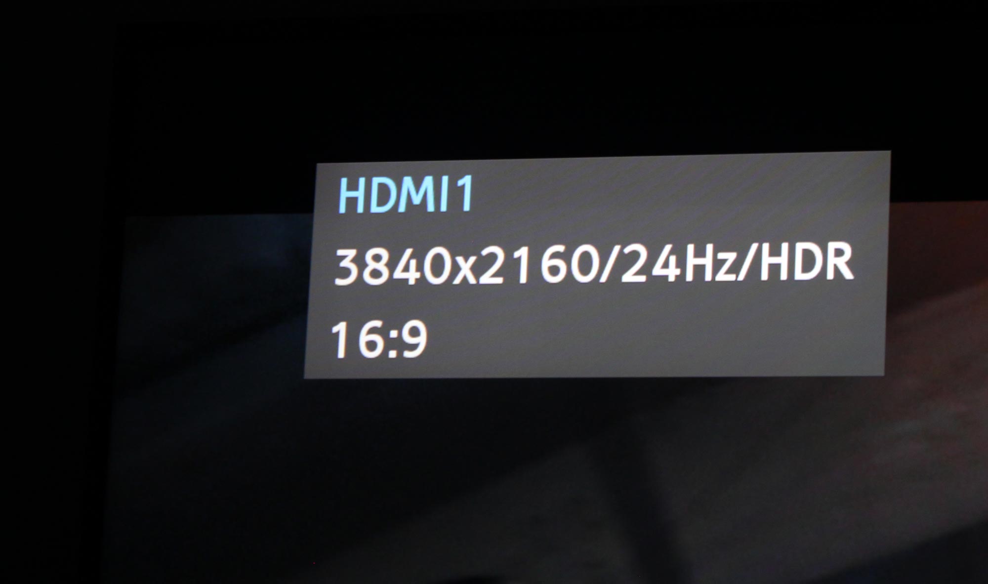

På mit LG kan jeg kun se det når TV'et automatisk slår HDR fra/til oppe i højre hjørne (står der i ca. 3 sek.) - hvis jeg skal se det imens en film køre, skal jeg ind i billede indstillinger for at se om oled-lys og kontrast er inaktive eller ej (inaktive så er det HDR).

Nej, det slår HDR fra/til automatisk alt efter om det får HDR materiale eller ej.
mbm skrev:Tænker bare det bliver noget møg hvis man ikke kan til-/fravælge om man vil benytte HDR.
Indtil videre har det ikke været et problem på mit OLED.
mbm skrev:Har man stadig alle andre indstillingsmuligheder? altså er det kun OLED.lys og kontrast der er inaktive?
Under Billedindstillinger (indstillinger for billedtilstand) bliver "Rigtig biograf (fra/til)" også inaktive - alle de andre indstillinger kan ændres.

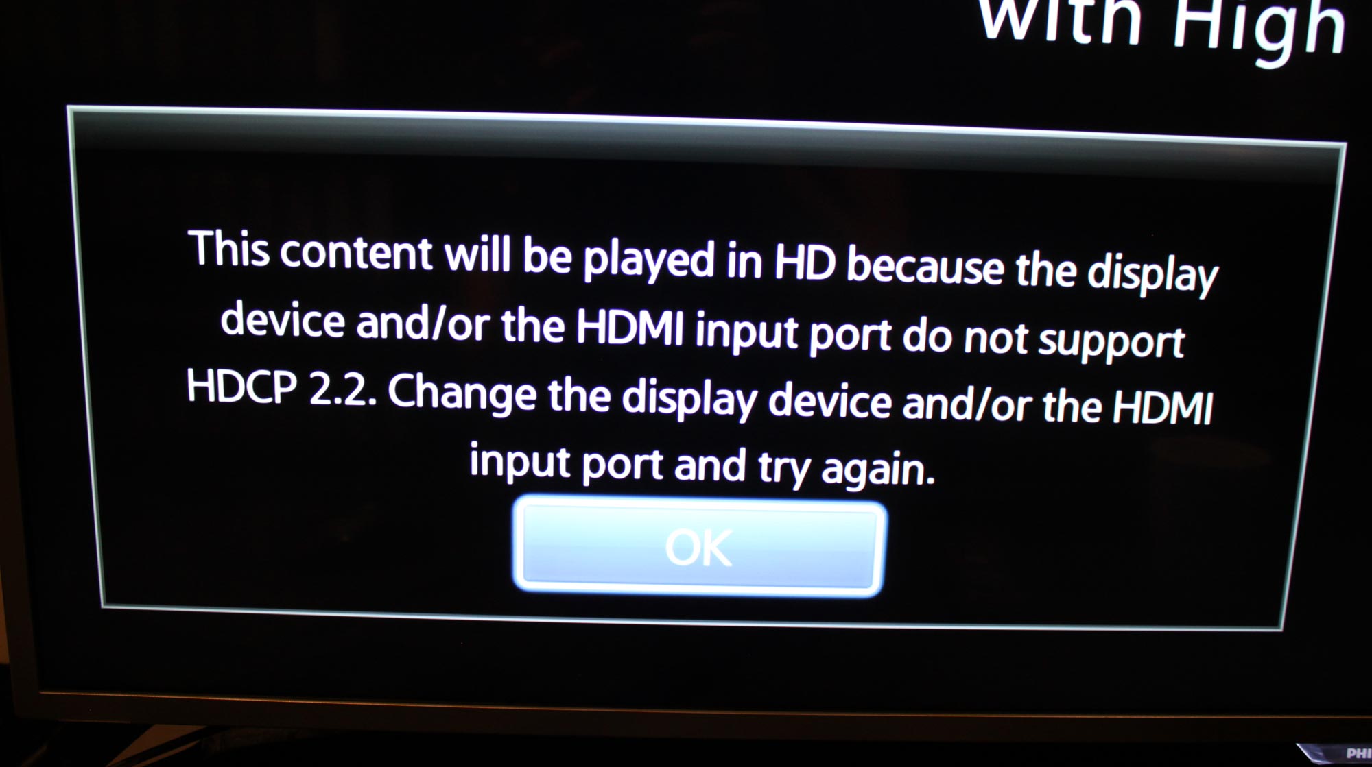

Jeg tror primært, at det bliver på LCD-skærme (måske med undtagelse dem med bagbelyst LED), hvor man til tider vil have lyst til at slå HDR fra.
I øvrigt, den besked jeg talte om tidligere var denne. Den fik jeg på HDMI3 på en af Philips' skærme. Altså fordi HDMI3 ikke understøtter HDMI 2.0. Så ved at tilslutte en UHD Blu-ray-afspiller til HDMI3 eller HDMI4 kan må undgå HDR, men man må så også undgå 4K-opløsning.

Hehe, det billede fik jeg også da jeg kørte K8500 igennem min receiver fordi min receiver ikke understøtter HDCP 2.2. Så jeg må bruge 2 HDMI ledninger fra K8500, 1 til TV og en anden til receiver.
Alle 3 HDMI stik på mit TV'et understøtter HDCP 2.2

Hos Sony kan du de-aktivere HDR via HDMI-menuen, og det vil stadig give dig 4K, men ikke udvidet farverum og HDR.
