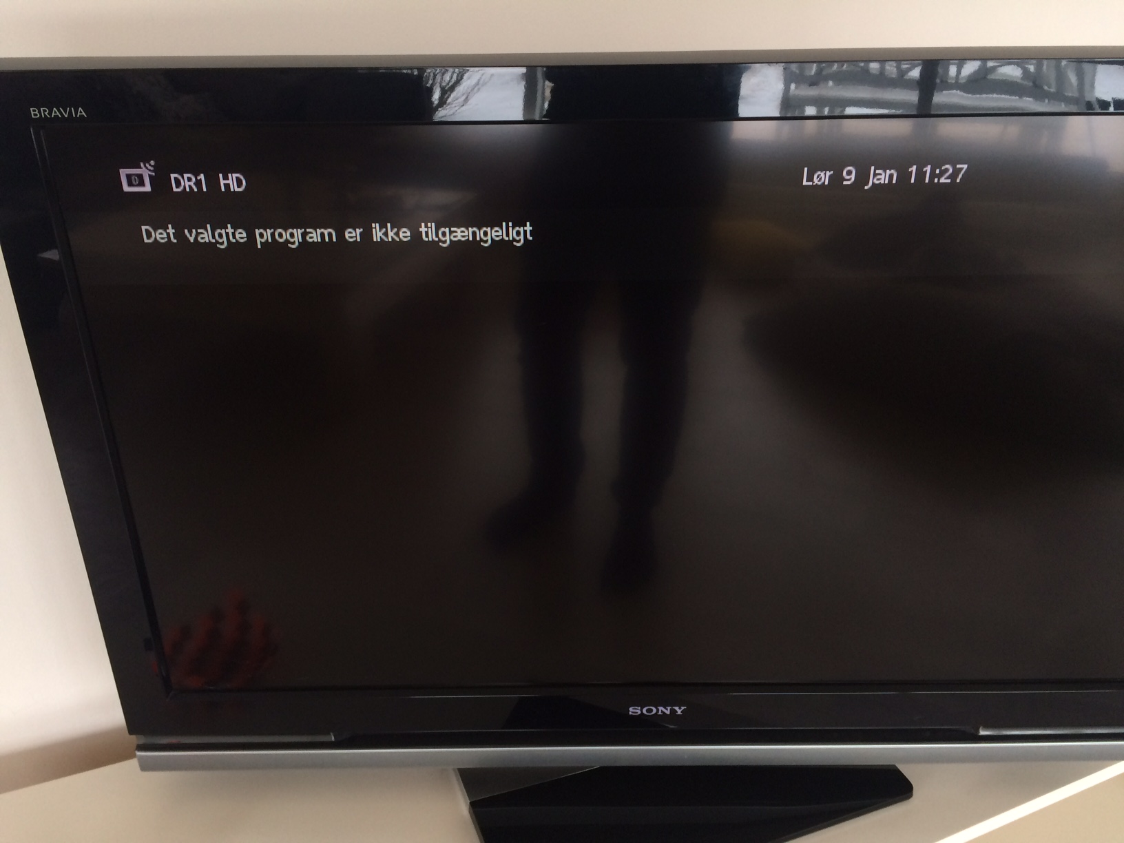

Jeg har et Sony KDL-40W4000 fra 2008/2009. Jeg får signal fra vores antenneforening.
Det sidste 3/4 år har vi haft det problem, at vores digitale kanaler forsvinder, så vi kun kan se de analogt. Se vedhæftet billed.
Efter en aftens tid, kommer de tilbage igen i en periode. For så at forsvinde. Der er ikke et fast mønster for dette.
Vi blev anbefalet at skifte vores stik og ledninger til HD-sikre. Det har vi nu gjort. Dvs. stikket fra stikdåsen, selve tv-kablet og stikket ind i TV'et er nu HD-sikre.
Det til trods, har vi lige mistet alle digitale kanaler igen.
Hvad er der galt - og hvad skal der gøres for at udbedre dette problem?
Tak for jeres hjælp.

Vi er de eneste der oplever dette i vores kvarter. Jeg kan få et signalniveau frem i systemopsætningen. Det står til "høj"
Det er det eneste jeg kan se. Giver det mening?
