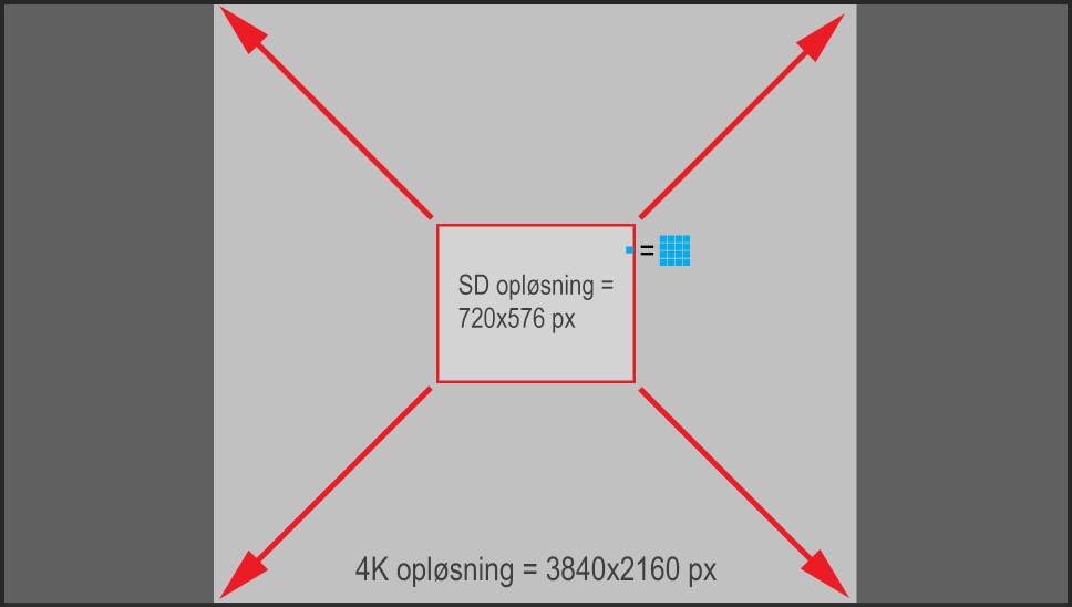

I min vedhæftede fil prøver jeg at vise hvad der sker. Som Torben forklarer, får du et SD signal der opskaleres på dit 4K TV. Altså det, der oprindeligt fyldte 1 pixel, fylder nu ca. 14 pixel. Da der ikke er nogen information om de ekstra pixel, skal TV'et gætte. Det kan være svært.
4k vs SD
4k vs SD

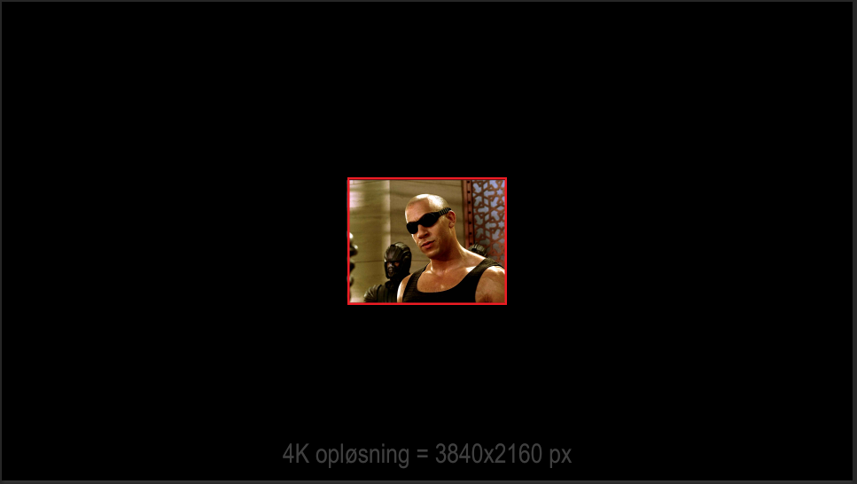

Hvis TV'et ikke automatisk opskalerede dit SD signal, ville det betyde at du kun ville ha' TV-billede i det midterste felt i det vedhæftede billede.
Ingen opskalering
Ingen opskalering
