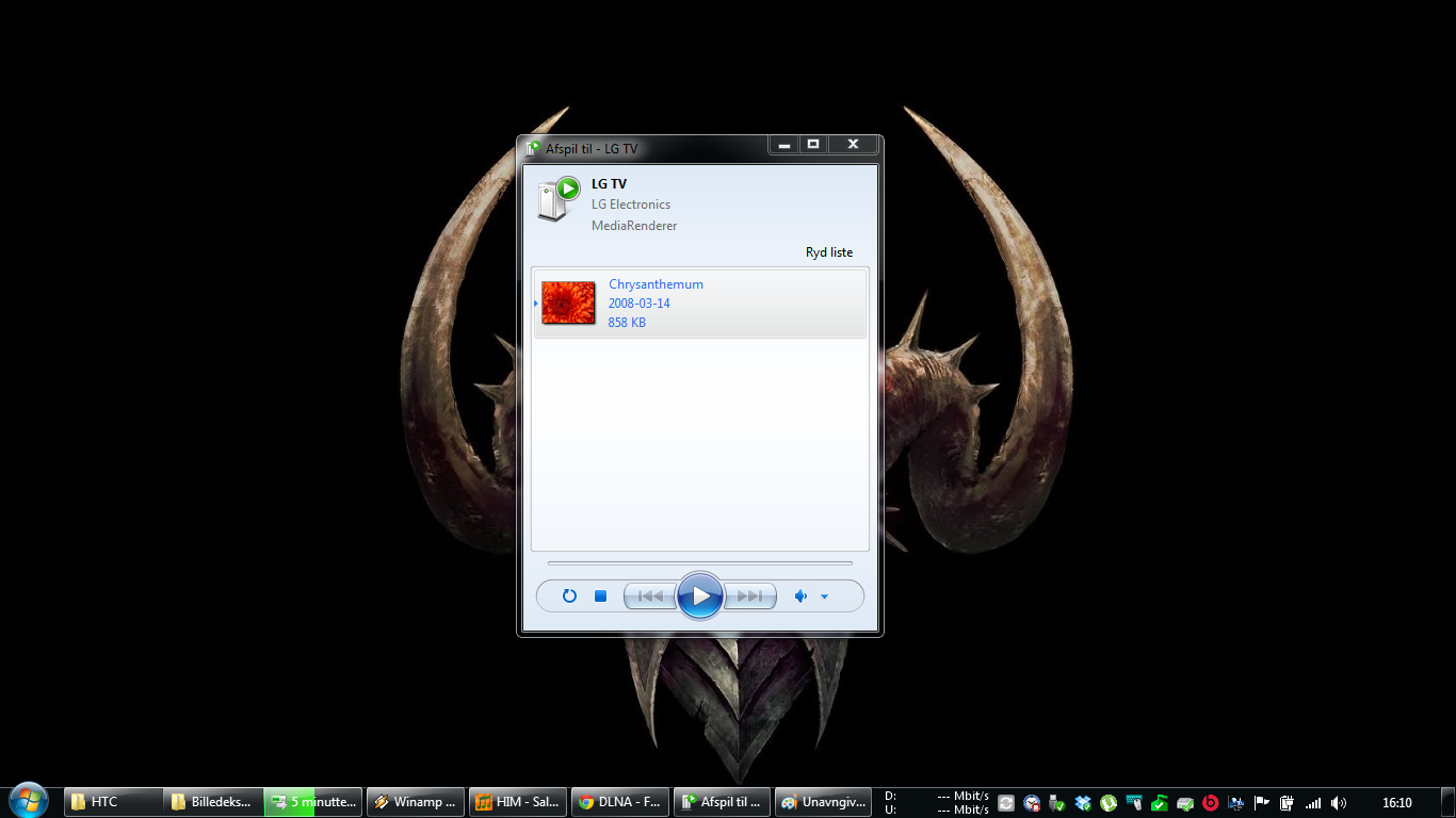

De er slået til.
Jeg har vedhæftet et billede, hvor du kan se at der altså fint er hul til TVet, der sker bare ikke noget, når jeg afspiller.

Og du har forsøgt med forskellige filtyper, går jeg ud fra :)
På mit system virker det fint når der afspilles WMA eller AVI filer fra WMP til tv'et f.eks. - ligegyldigt hvilket tv jeg så vælger at sende det til - bare jeg lige husker at filen skal ligge i afspilningslisten, for at den kan afspilles til en ekstern enhed :) Når jeg streamer en video til tv'et f.eks. så dukker der en boks op på tv'et, hvor jeg skal trykke ok for at godkende afspilningen og så kører det :)
Lyder altså underligt at du heller ikke ka se din Pc på tv'et, når der skulle være hul igennem !
Noget tyder efterhånden på at det er noget router relateret der begrænser, prøv evt. at
tjekke dine router indstillinger, for at se om alt ser ud til at være som det skal :)
