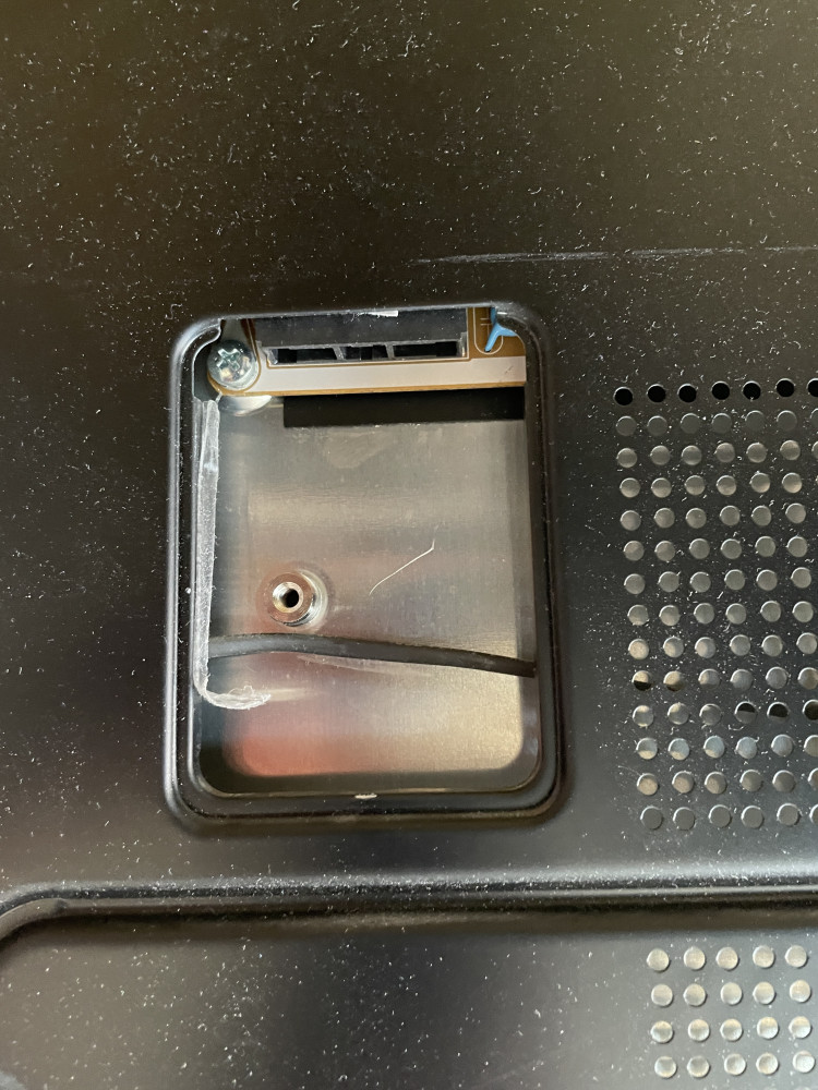

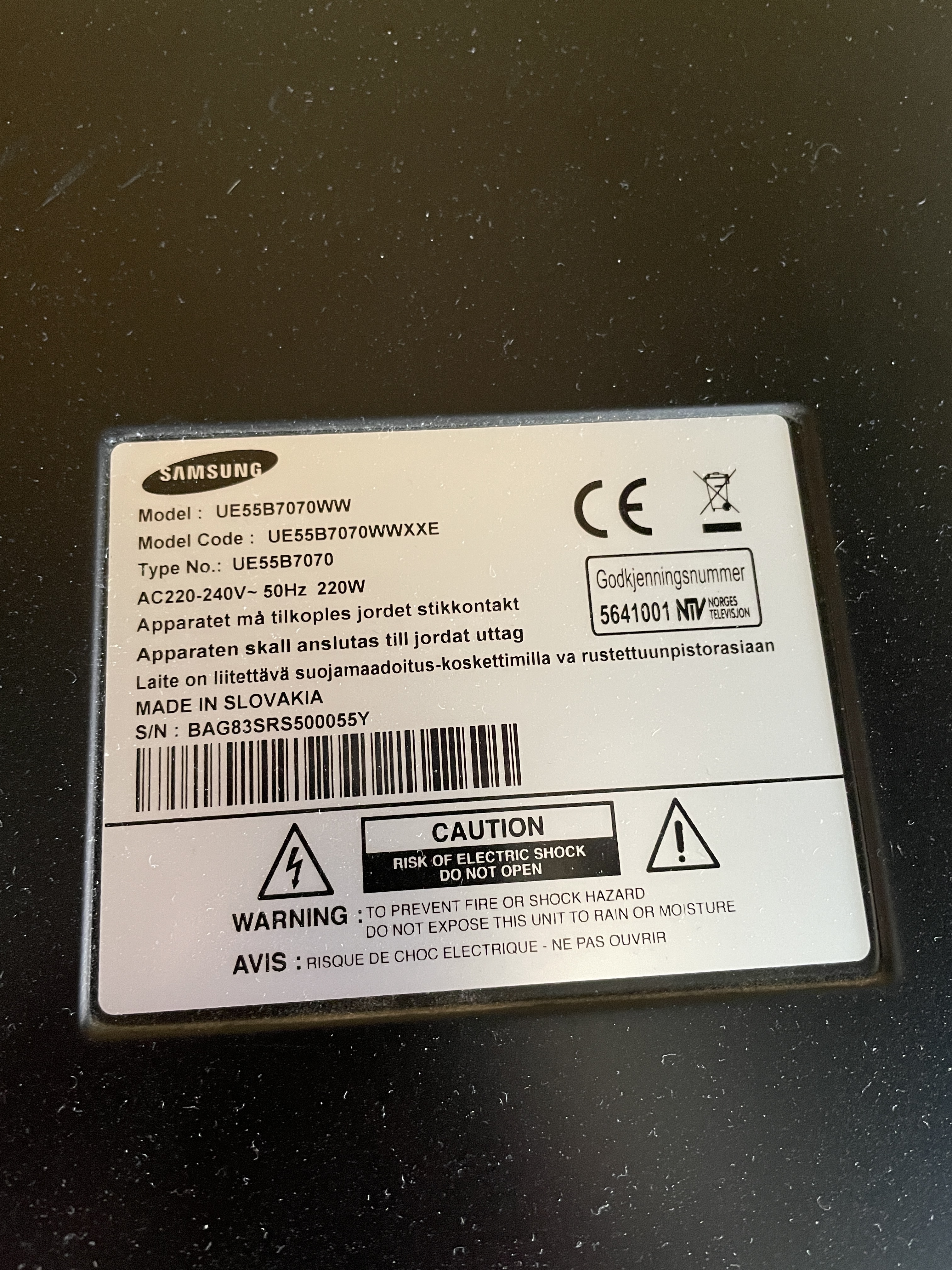

Jeg har fået et Samsung TV (UE55B7070) fra en bekendt, som har haft det hængende på sit firmas kontor.
Men strømstikket er blevet væk - og det er åbenbart ikke et almindeligt strømstik, der har været til...
Jeg har spurgt både Samsung selv, Av-Cables.dk og et par andre steder, og ingen har kunnet pege mig i retning af, hvilket stik der skal bruges til TV'et.
Så nu håber jeg, at en af jer herinde kan hjælpe :-)

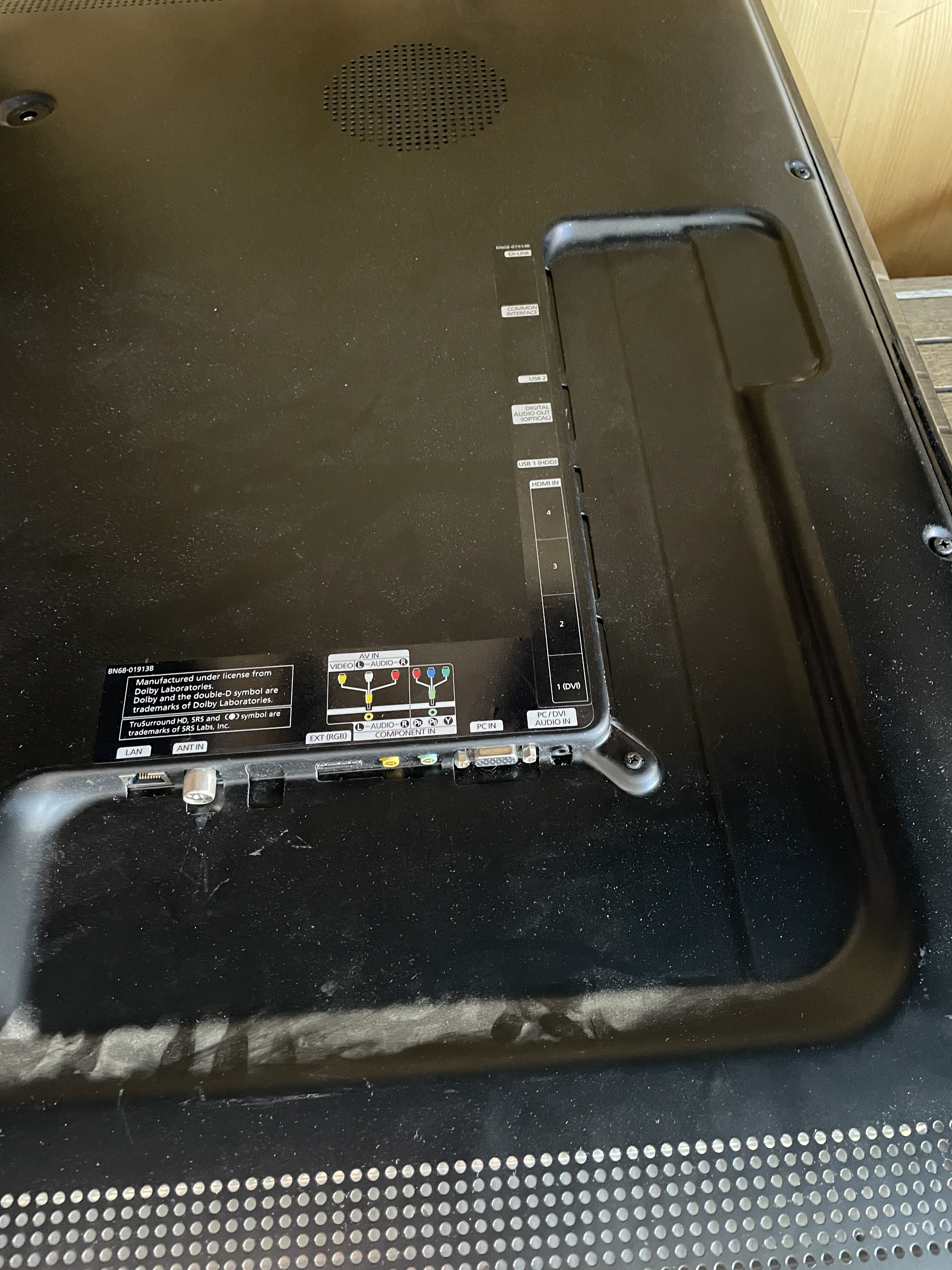

Jeg har vedhæftet et par billeder af de indgange, der er i TV'et.

Udfordringen er, at alle kablerne er med standard-stikket ("8-tal-stikket", osv.) - og der er ikke en indgang til en normalt stik i TV'et.
Jeg tænker, om det måske kan være, fordi det er produceret i Slovakiet, fordi det er købt engros eller noget i den stil? Jeg har hørt, at eksempelvis hoteller, der bestiller store mængder TV nogen gange får nogle specielle modeller, der bl.a. har specielle stik 🤔
#351746
Det originale strømkabel er skruet fast i tv'et - men nogen har skruet det ud og smidt det væk.
Så du skal både have kablet, og den plastik klap som sidder henover hullet - ellers er der direkte adgang til 230v på bagsiden af tvet, og kan bestemt ikke anbefales at bruge mht sikkerhed
