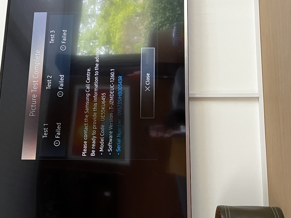

Mit Samsung har spontant fået denne fejl (vedhæftet). Der er en mørk søjle vertikalt på skærmen.
Er det noget der kan betale sig at reparere, eller skal skærmen ud på en gård og bo sammen med de andre, gamle skærme?

Det er LED-backlight, der svigter. Det kan næppe betale sig at få repareret ifht. prisen på en ny tilsvarende skærm - medmindre du kan gøre det selv. Der er instruktive videoer på YouTube og backlight LED-strips på AliExpress o.lign.
Modellen er fra 2016 og var i den billigste 4K-kategori fra det år. Billigste 4K Samsung skærm i 55" ligger i øjeblikket på ca. 3.000 kr.
Ifølge HandyHand er den estimerede pris på rep af bagbelysning på LED-TV 1.680 kr. (kender ikke biksen, men det er et af den slags, hvor man kan få 3 tilbud på div. rep. opgaver)
