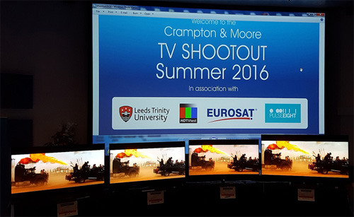

Testen strakte sig over fire timer. Ifølge indkaldelsen skulle deltagerne få god tid til bedømme de fire apparater.
Programmet var:
13:00: Opening statement
13:15: HDR vs non-HDR
13:45: Dark-scene HDR
14:30: Coffee break
15.00: Mid-bright & bright-scene HDR
16:00: Dolby Vision vs HDR10
16.30: Q&A plus closing statement
17:00: Winner announcement
- Indledende bemærkninger
- HDR kontra ikke-HDR
- HDR med mørke scener
- Kaffepause
- HDR med medium-lyse og lyse scener
- Dolby Vision kontra HDR10
- Spørgsmål samt afsluttende bemærkninger
- Offentliggørelse af vinder
Kendsgerningen er, at to ud af 3 lcd skærme fik hver for sig flere stemmer end OLED skærmen. Regner man alle tre LCD skærme med når man op på de berømte 80%.
Samsung Ultra HD Premium LCD fik 9 stemmer
Panasonic Ultra HD Premium LCD 6 stemmer
LG Ultra HD Premium OLED 4 stemmer
Sony LCD 3 stemmer.

kandersen skrev:ja det spiller en stor rolle, når lysstyrken er forholdsvis meget forskellig. Det er min opfattelse, at dette er ikke tilfældet.
Men i det pågældende tilfælde, så er der tale om 4 TV siden om side, der alle var kalibrerede (dog ikke til samme lysstyrken, da det var muligt), i et tilpasset oplyst rum. Så vil den faldgrube du omtaler have en meget lille effekt, hvis overhovedet nogen. Det er min helt klare opfattelse.
Rummet var oplyst, når Vincent præsenterede. Som i alle andre shootouts sænkes lyset, når skærmene ruller. Det kan du jo se fra billederne fra Shootout.
Som jeg nævnte var forskellen i maksimal lysstyrke 800 nits i Shootout. I butikkerne, hvor tricket beviseligt virker (og de fleste er enige om: butikker, producenter, os herinde osv) er forskellen i lysstyrke typisk 100-250 nits.

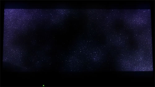

Indstillingen ”brightness” styrer ikke lysstyrken på tv-skærme. Det fik du også forklaret af andre i den anden debattråd, Kim. Det er forvirrende, ja, men sådan har branchen nu engang valgt at kalde den indstilling. Indstillinger der styrer lysstyrken hedder typisk ”backlight”, og til tider ”kontrast” (også forvirrende, ja, men heldigvis noget man er ved at gå væk fra).
Nej, LCD kommer ikke ned i de lave niveauer af dynamikområdet bare fordi man piller ved et par indstillinger. Slet ikke når HDR kommer ind i ligningen. Et LCD-panel har et iboende kontrastforhold. Det vil sige, at man reelt kan gøre sort så sort, som man ønsker, men det sker på bekostning af lysstyrken - og vice versa.
Tænk på det sådan her:
Målet: Sort I---------------------------------------------------I Hvid
LCD-skærmen: I---------------------------------I
Den nederste graf kan du så rykke som du ønsker, men i et normalt LCD-panel ikke forlænge.
Man forsøger så at forlænge den i LCD-skærme ved at bruge zone-styring af lyset. Altså som der er i de tre topmodeller (men som ikke rigtig er i mange andre LCD-skærme). Problemet er så, at man kun styrer lyset meget groft. I nogle få hundrede zoner. Det er en udfordring fordi for at gengive et perfekt billede - særligt HDR - skal man kunne styre lyset perfekt i hver enkel af de over 8 millioner pixels.
kandersen skrev:Da LCD går højere op i lys end OLED, men de har samme "bund", efter udligningen. Så må det betyde, at det dynamiske område er mindre for OLED end for LCD, efter udligningen. Hvor det omvendt var betydelig større end LCD for OLED.
Det er min påstand.
Ja og det er en påstand, der er grebet ud af fri luft, Kim. Sæt dig nu lige ned med et køligt glas hvidvin og tænk over det :) Hvis man kunne gøre det ved at pille lidt på nogle indstillinger, og vupti magi, så var LCD jo en perfekt billedteknologi.
Som forklaret ovenfor: når man hæver lysstyrken på LCD, går det ud over andre dele af billedet. Se eventuelt mit foto tidligere i debatten eller læs vores anmeldelser (eller HDTVtest' for den sags skyld), hvor vi/de påviser det gang på gang.
Her er HDTVtests billede fra deres test af Panasonic DX900 (hvis du er i tvivl, så skulle der naturligvis ikke være alle de lyse plamager i billedet - blot en sort baggrund med funklende stjerner):

I øvrigt. Her er resultatet fra den tilsvarende amerikanske shootout i juni. Ca. 80 branchefolk deltog. Efter min mening en nemmere shootout at have en diskussion baseret på, fordi resultatet er kvantificeret.
Men for the record mener jeg naturligvis, at denne shooutout har samme faldgruber (ud over at deltagerne nok har set HDR før og derfor kender nogle af disse faldgruber).
(LG G6 har samme billede som LG E6, Samsung KS9800 = dansk KS9505, Sony X940D = dansk XD94, forskellen er Vizio/Panasonic)
