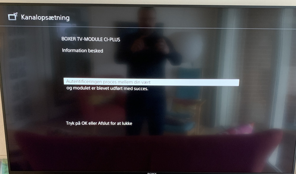

Jeg har antenne-tv igennem Boxer. Tv’et starter op med at meddele: ”Autentificeringen proces mellem din vært og modulet er blevet udført med succes.”
Så alt skulle jo være i orden.
Men en gang imellem oplever jeg alligevel, at der ved valg af kanal blot fremkommer en besked om, at ”Den valgte tjeneste er krypteret eller kan ikke dekodes. Kontroller, at CA-modulet og chipkortet er indsat korrekt.”
Her hjælper det ikke at vente eller skifte kanal. Den eneste løsning er at tage CA-modulet ud og sætte det i igen, hvilket er temmelig irriterende.
I menuen for digital opsætning på tv’et kan jeg se, at der under ”Parringstilstand” står ”Ingen”.
Er der nogen der ved, om det er korrekt, at der skal stå ”Ingen”, eller om den tilsyneladende manglende parring eventuelt kan være årsagen til de opleverede udfald?
Der er tale om et Sony tv (KD-55XE8505) og kort og CA-modul (CI+ CAM) fra Boxer.
Support hos Boxer er ikke til nogen hjælp.
