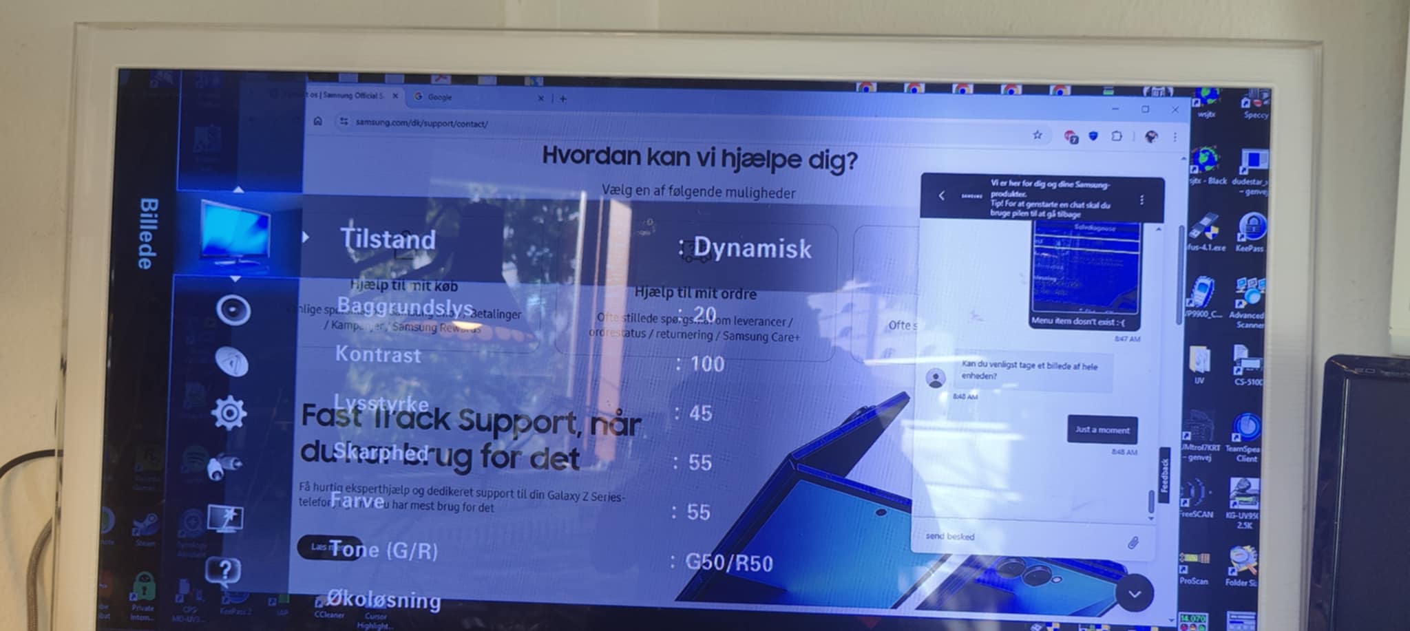

Mit 10 år gamle Samsung TV (UE40C6715) er pludselig gået i Buti/Demo mode og skriver en masse info hen over skærmen oveni det tv billede jeg ser :-(
Jeg har prøvet at Google problemet, men det ser ud tuk at det kun er nyere Samsung TV (Tizen?) der har en "system manager" funktion i menuen hvor man normalt slår det fra!
Mit TV (UE40C6715) har ikke den menu og en helt anden menu struktur
Jeg har også prøvet Samsung support, men de var ikke til nogen hjælp :-(
Nogen her i forum, der har en ide om hvordan man kan komme ud af demo/butiksmode på denne model!?
Har en ide om det kunne være en speciel taste kombination eller rækkefølge man skal taste/trykke på remote eller fjernsyn
PÅ forhånd tak
Christian
