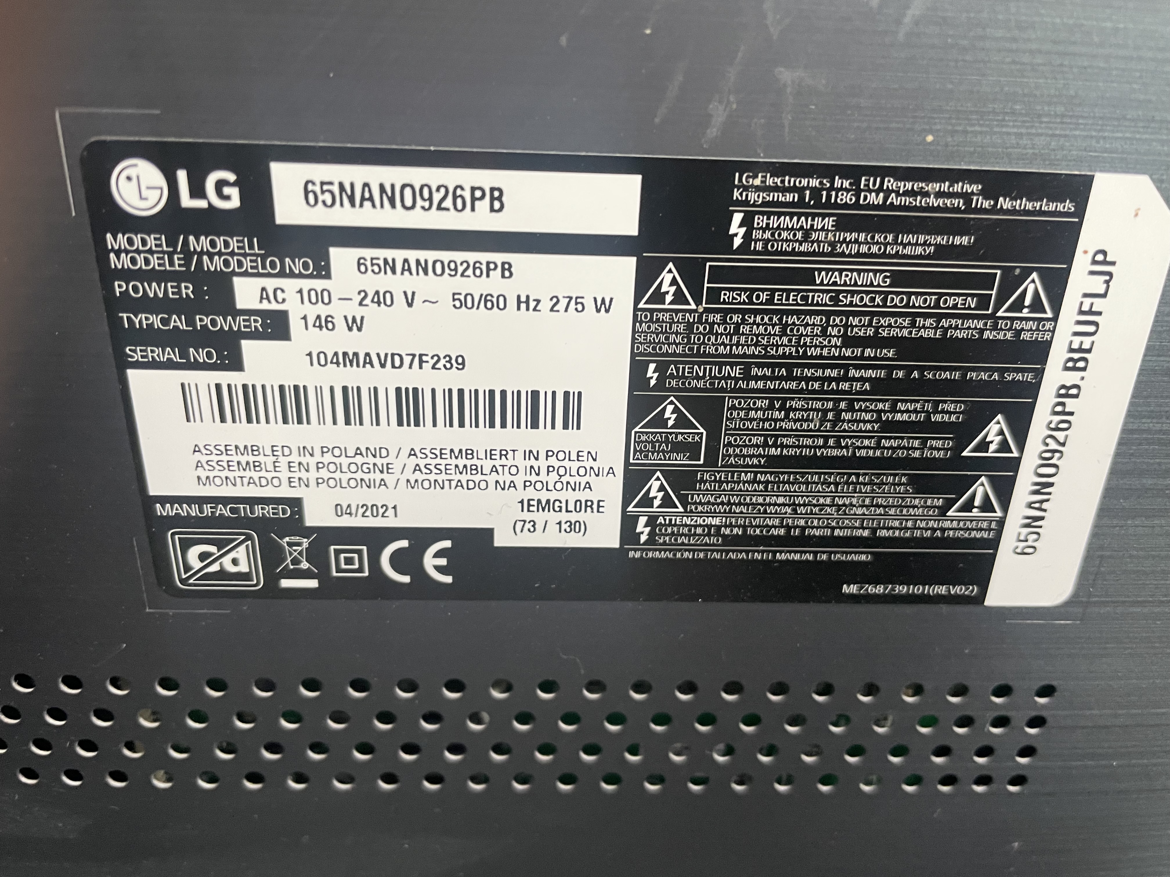

Hej,
Håber at nogle herinde kan hjælpe mig med et strøm problem på mit 65NANO092.
Problemet er tilsyneladende at det ikke får strøm “dioden” tænder ikke.
Problemet opstod pludseligt..
Mit spørgsmål går derfor på om der sidder en sikring efter strømforsyningen, eller et sted hvor jeg kan måle om det får strøm.
Håber nogle kan være behjælpelige.
Mvh
Oliver
Af Axlon
#367068
Det er med stor sandsynlighed strømforsyningen der er stået af, siden der ikke engang kommer lys i standby lysdioden.
Siden du spørger her i forum, går jeg ud fra du ikke har nogen erfaring med elektronikfejlfinding, og derfor er min anbefaling at du skrotter TV’et, med mindre du kender en med elektronikfejlfinding erfaring, der vil hjælpe dig gratis.
Hvis du tror at du blot kan lede efter en sikring, og skifte den, og så er alt godt, så bliver du skuffet.
En sikring springer kun, når der er noget galt, så det hjælper ikke at skifte den. Den vil blot springe igen.
Det svare lidt til, at der er opstået et hul i vejen, og der derfor er blevet sat en afspærring op, for at undgå ulykker. Hvis man blot fjerner afspærringen, så forsvinder hullet i vejen jo ikke.
