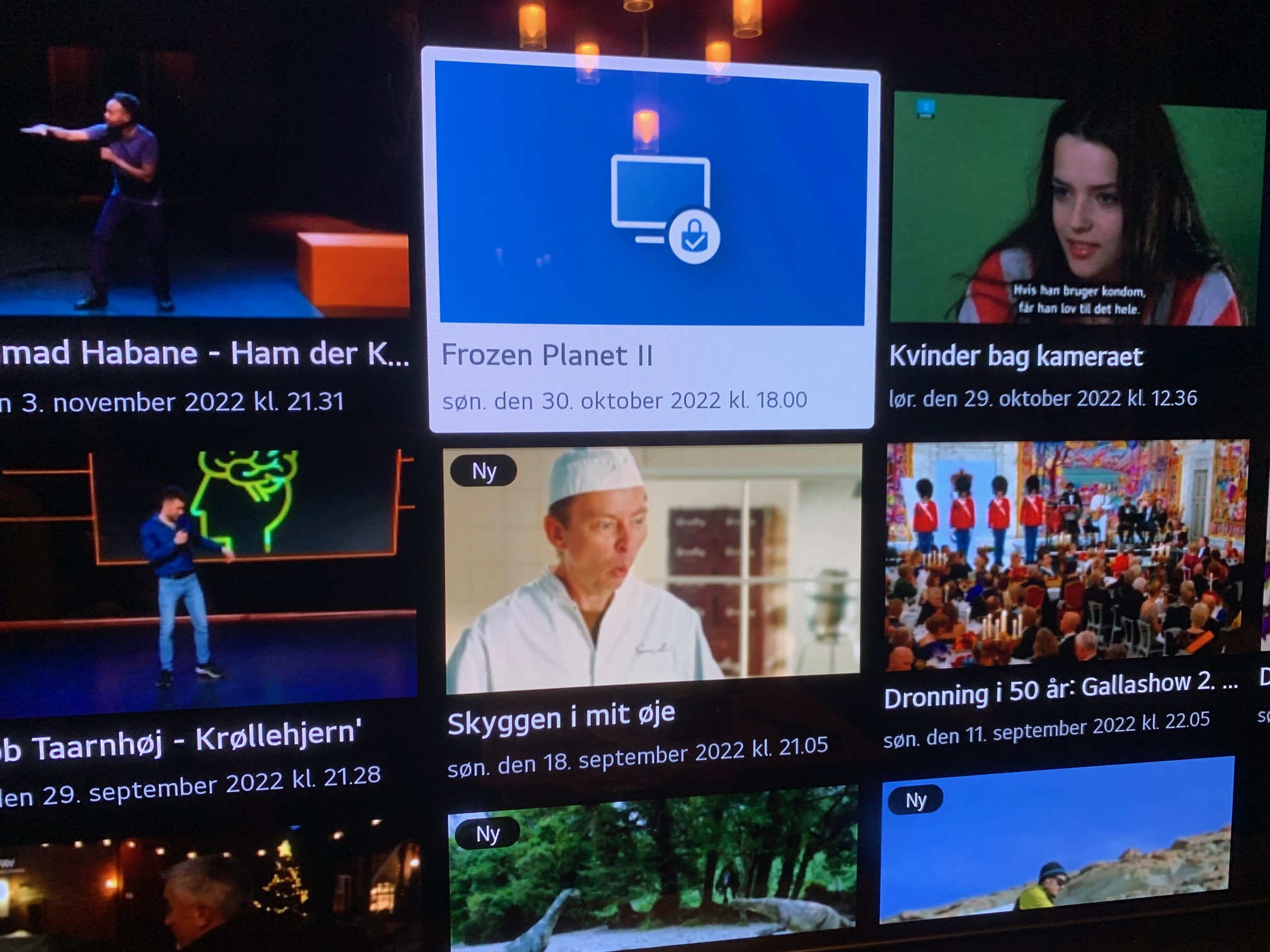

Ja, jeg prøvede.
Men jeg fandt en 1TB SSD i stedet for 2TB'en. Stadig en Samsung EVO (TLC) disc.
Jeg brugte DiskGenius software til kopieringen på PC'en. Clone: Disc to Disc.
Lidt dumt kom Samsungen nu til at hedde Toshiba, Det kan jeg måske ændre en anden gang.
Men: Det virkede! Det tog 1½ time med kopieringen, og efterfølgende lagde jeg lige en film hos Mediefilerne. Og satte discen i fjernsynet. Den dukker ikke op som Samsung eller Toshiba, men som JMicon, der er navnet på den 2½" boks, discen ligger i.
De filer der vises med hængelås, virker også og afspilles også fint.
Mediefilerne virker som forventet også.
LG TV skærm.jpg (605.28 KiB) Vist 2377 gange
