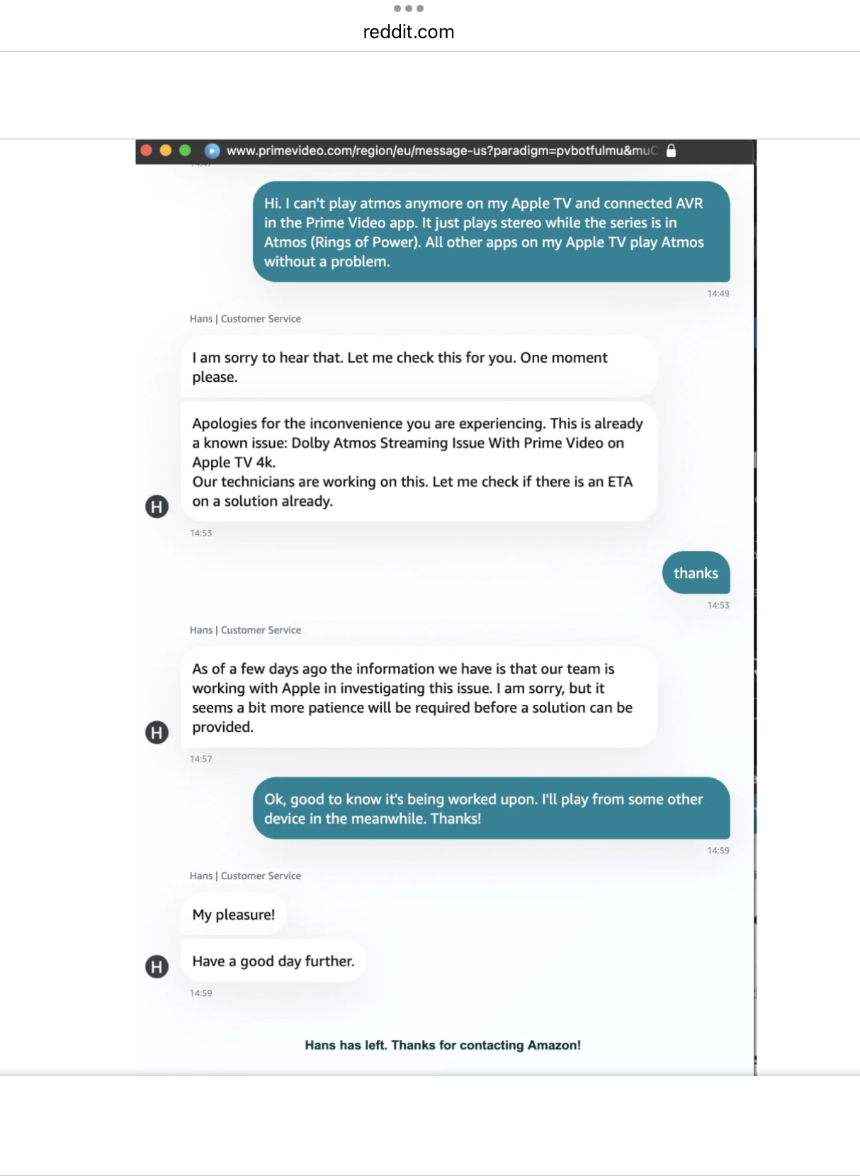

Har lige gentegnet et ab. Hos Prime efter længere tids pause og opdager nu at Atmos ikke længere virker på Apple TV . Får kun alm stereo (2 kanal) lyd. Der står Atmos i oversigten på f.esk Magtringene. Får dog Dolby Vision.
På,TV app får jeg 5.1 lyd ( kører med optisk til reciever så derfor ingen Atmos mulighed fra Tv)
Er det en fejl i App på Apple tv eller et TVOs 18.1 issue ?

Mit setup er forbundet på samme måde. Og ingen Atmos fra prime. Virker på alle andre apps end prime på Apple Tv . Får Atmos fra TV app .
Er ikke den eneste med dette problem og Prime har erkendt fejlen.

Har samme problem på ATV forbundet direkte til TV og videre til ARC.
Kan faktisk ikke huske om jeg havde Atmos på LOTR serien men der meste er pt i stereo når jeg afspiller.
