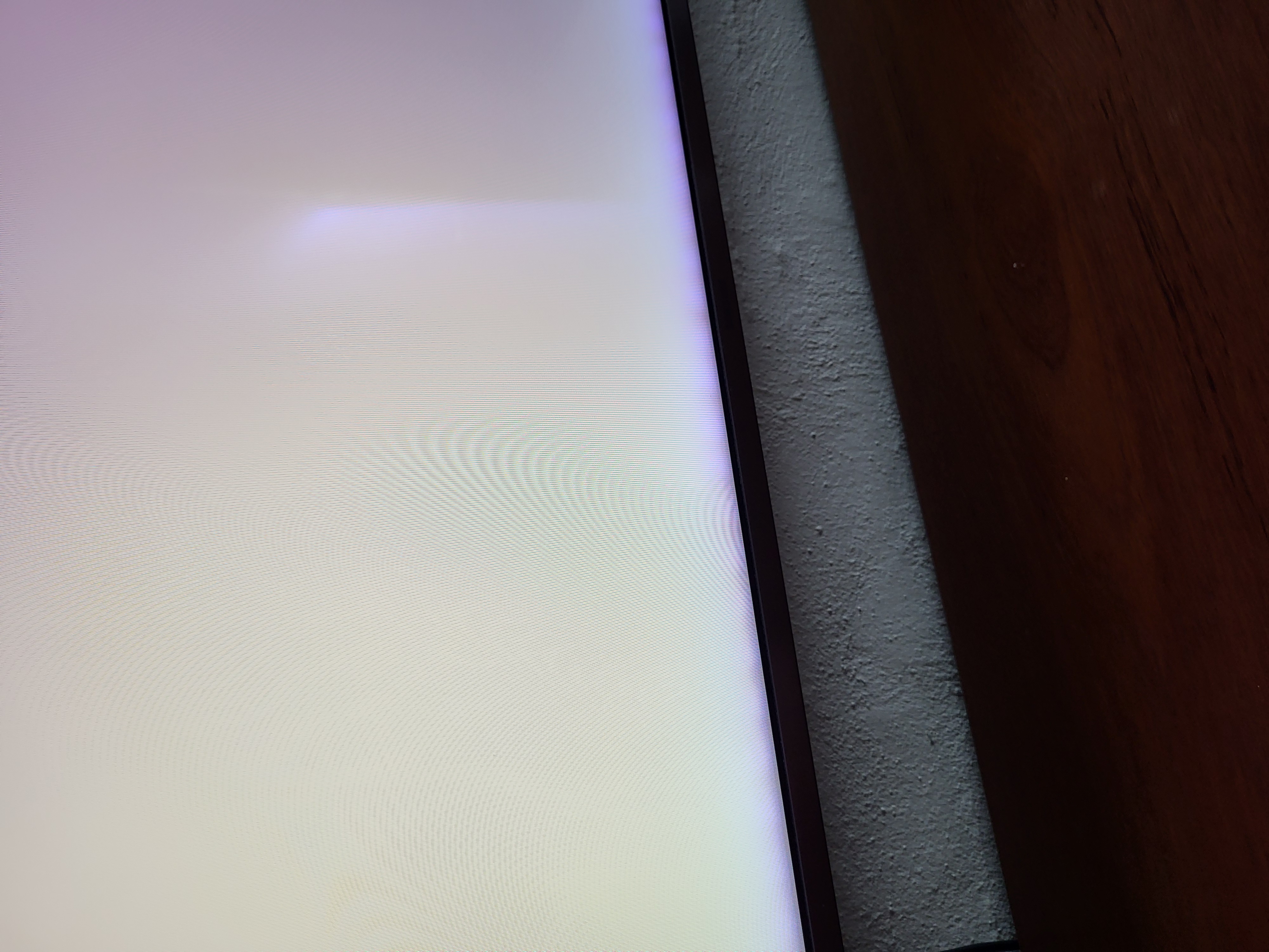

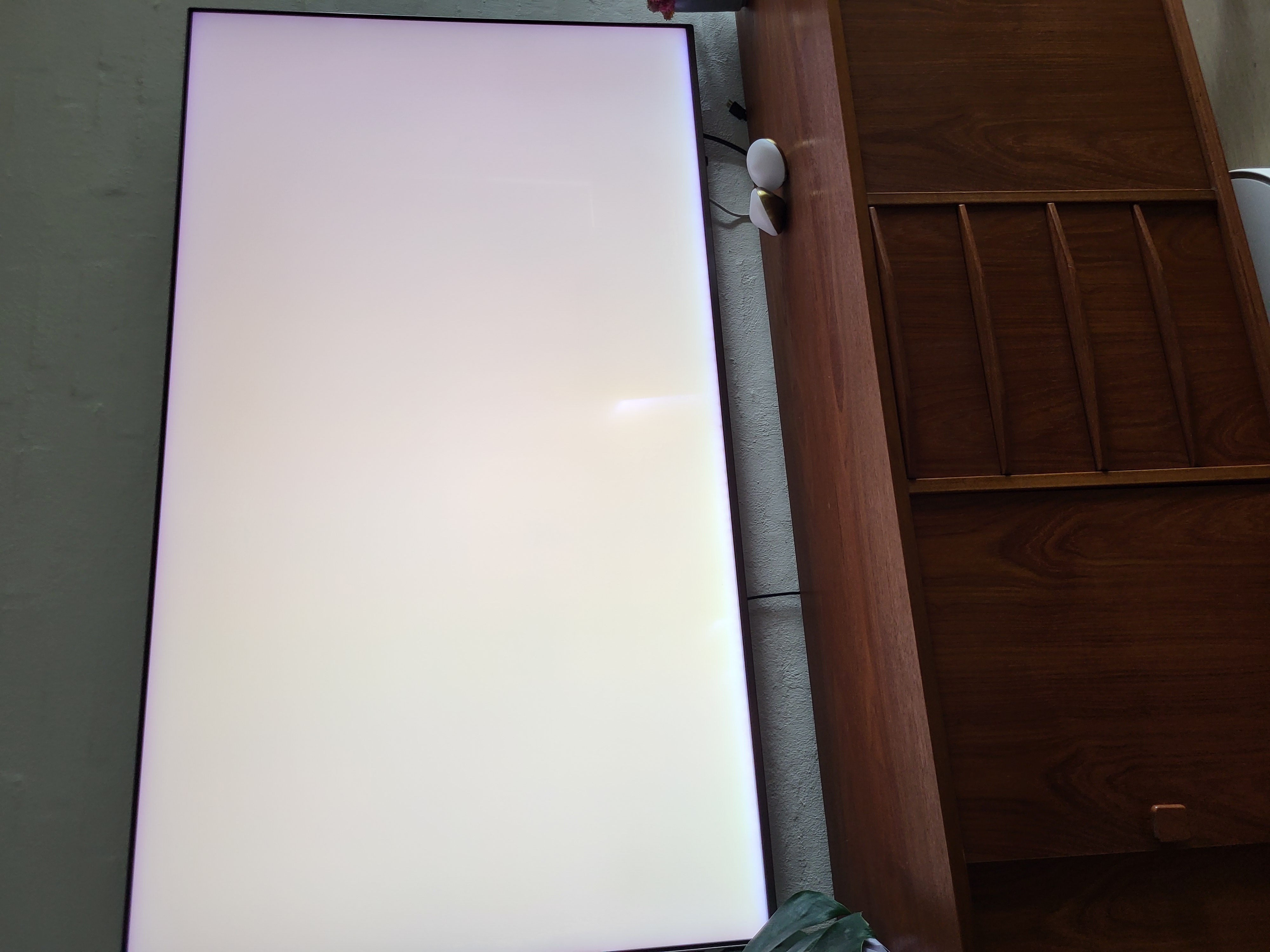

Jeg har et "ældre" (2018) qled samsung tv som har fået en træls skræmfejl. Der er kommet en lysplet og nederst i bunden kan man se "dioder" lyse. Det er tydeligst når skærmen er meget lys.
Pletten ligner nærmest en skade fra et slag, men det ville undre mig det skulle have fået et slag.
Nogen der kan fortælle mig mere om denne type fejl?

Det ligner Light Bleed, Backlight Bleed.
QLED TVs, by contrast (ahem), are forced to dim their LED backlights and block the remaining light, something that is very hard to do perfectly. It can trigger something called “light bleed,” as the light spills from a bright area onto what's supposed to be a black section of the screen.

Radiomanden skrev: 25 jul 2024, 21:15 Det ligner Light Bleed, Backlight Bleed.
Ved du overhovedet hvad du snakker om, radiomand? Du popper op med alle mulige citater og postulater i mange forskellige tråde...
Det her du citerer, har intet at gøre med det som trådstarter oplever.
Det er derimod en fejl i backlight, så der er en enkelt LED i baggrundsbelysningen, som har valgt at kører max lys, mens alt andet omkring den er mere afdæmpet. Så det er ikke backlight bleeding, men en elektrisk fejl i panelet. Når tv'et er så gammelt, kan det ikke gå at gøre noget ved det, da et helt nyt komplet panel koster det samme som et nyt tv. Alternativt, hvis man skal skille panelet ad, skifte baggrundsbelysningen, så skal man så absolut have gjort det før, for ikke at risikere at knække LCD laget, eller skade de mange diffusor lag, som ligger mellem backlight og LCD laget

Julianp skrev: 25 jul 2024, 16:29 Hej
Vi har nemmere ved at hjælpe dig hvis du fortæller mere præcist hvilket TV du har ? Du kan sikkert finde oplysninger om modelnr. inde i menuen, eller på et hvidt klistermærke på bagsiden af TVet.
