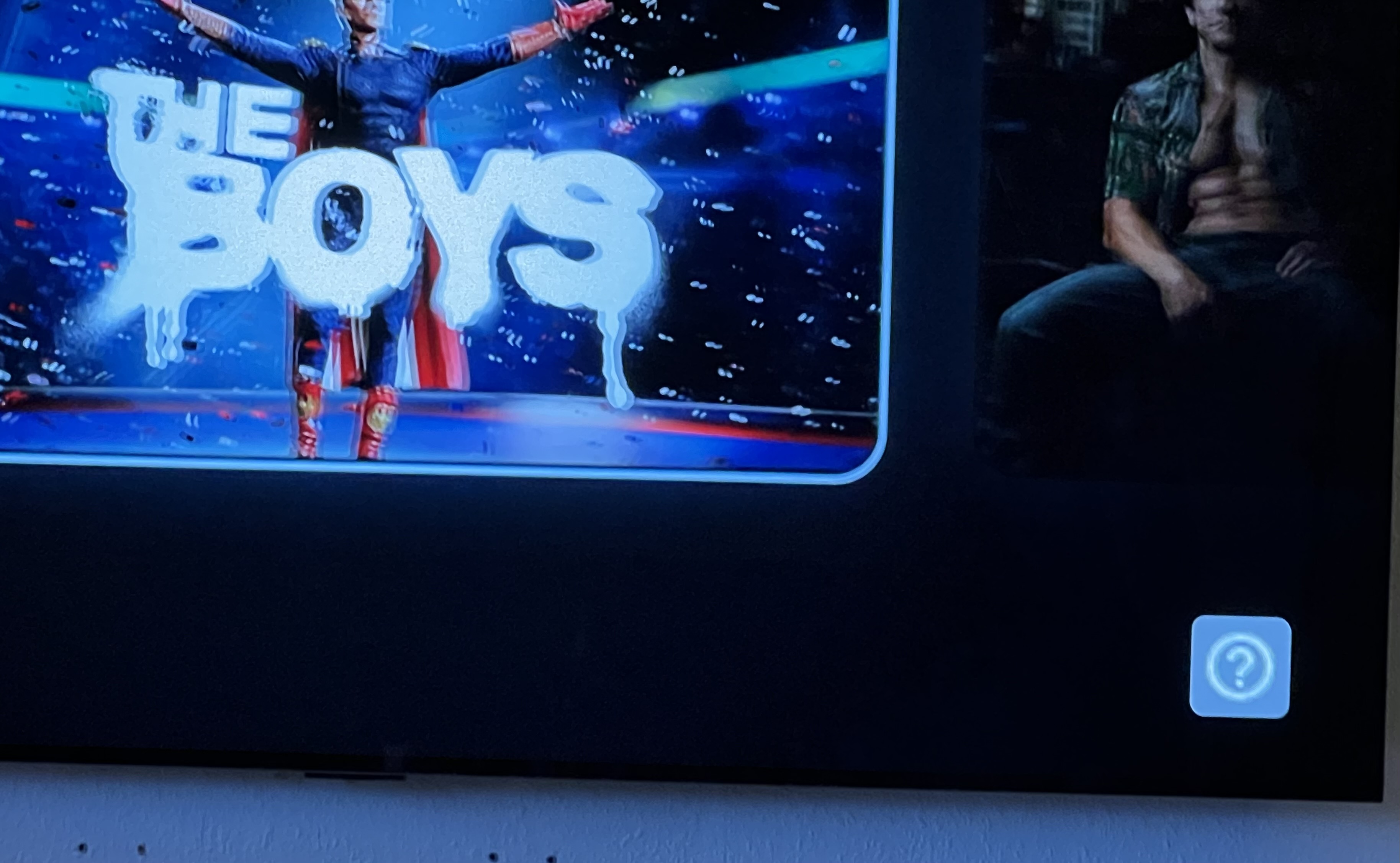

#360260
Når der er reklamer på TV2 ses dette ? i nederste højre hjørne af skærmen. Hvad er det? Jeg set TV via et AppleTV 4K som er tilsluttet mit LG C3. Spørgsmålstegn ses kun når der er reklamer. Jeg kan umidlbart ikke klikke på det.

F.eks nu her til aften. Har lige set Helt Sort på TV2 og venter nu på nyhederne. Her ses ? I nederste højre hjørne. Tidligere på dagen var det der ikke. Ser kun TV via mit AppleTV og. Ruger ikke TV’ets apps.

#360312
Jeg oplever det samme.
Mit setup minder om dit. LG G2 (nyeste software) forbundet til AppleTV 4K.
Det sker kun når der vises reklamer i TV2 Play-app'en. Spørgsmålstegnet forsvinder også imellem de enkelte reklamer.
Det er svært at vurdere om det er skærmen, app'en eller boksen der laver spørgsmålstegnet. :)

#360318
ChrisJJ skrev: 24 jul 2024, 21:57
lunddal skrev: 24 jul 2024, 10:08 Ja, jeg har også set det i nogle måneder nu.
Er det også på et LG TV via et AppleTV?
Ja, det er et G3 med Apple TV, men jeg tror ikke, at det er tv'et, der gør det. Har prøvet at trykke med LG remoten, og der sker heller intet.
Men på den anden side, så passer det egentligt meget godt med, at ikonet er dukket frem ifbm. skift af tv.
Jeg må lige teste med et andet tv, når det er muligt.

#360319
Jeg har en kollega med et ikke LG TV og Apple TV + TV2 Play.
Han har ikke lagt mærke til spørgsmålstegnet.
Jeg tror faktisk godt det kan hænge sammen med at jeg har opdateret LG TV'et med det nye WebOS for nyligt.
#360320
Hvis det er noget der kommer fra TVet, der har jo været talt om at nogle fabrikater vil sende Reklamer bras ud hvilket ikke er godt, så kan det jo kun undgås ved ikke at have TVet på nettet, det er der jo heller ikke grund til når man bruger en extern enhed til diverse App's.
#360324
Jeg oplever det så ikke ved hver eneste reklameblok på TV2 kun nogle gange. Og jeg jeg kan heller ikke klikke på ? med hverken tv eller ATV remoten. Det er der bare. Har lige skrevet til TV2 og spurgt om det er noget de kender noget til. Kunne dog tyde på at det er en LG ting.
