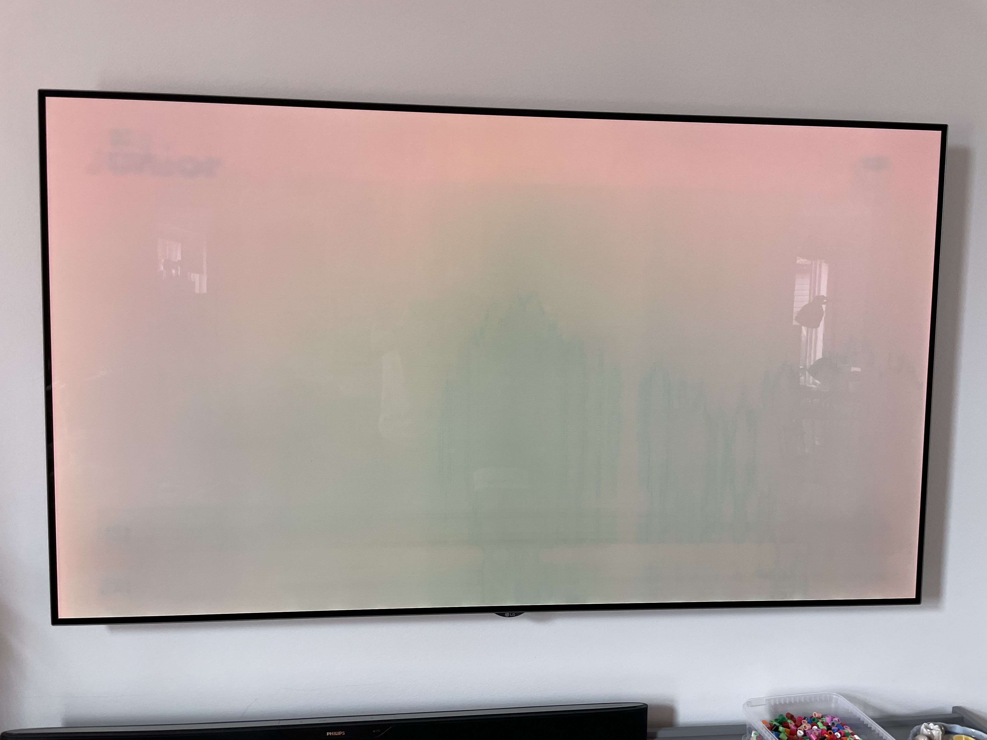

Kære alle
Jeg har haft mit LG B6 Oled TV i en del år efterhånden. Mener det kom ud i 2015 eller 2016. Jeg synes at der nu er kommet en del problemer med billedkvalitet/burn-in og med mørke plamager på skærmen.
Er det normalt? Er der noget jeg kan gøre?
Jeg har vedhæftet billede af en beige skærm fra YouTube som får problemer til at stå tydeligt frem.
#358417
Der var problemer med både burn-in og for høj varmeudvikling i de tidlige generationer af OLED TV. Jeg har en LG E6 fra samme generation, der også er ramt, om end ikke på samme niveau. Desværre kan man ikke gøre noget ved det hvis den indbyggede pixelrens ikke virker.
Plamagen i midten ligner, at det er styreelektronikken, der har opvarmet panelet bagfra.
De nyere generationer af OLED paneler er mere modstandsdygtige, men reelt ved vi jo ikke hvor mange år de holder, før vi har tilbagemeldinger fra købere. Dog hører med sjældent om problemet på de nyere generationer selvom der jo står langt flere af skærmene ude i stuerne.
Af Mfede
#358418
For mit vedkommende forværrede en pixelrens faktisk problemet. Jeg er lidt nysgerrig på hvordan MLA-panelerne reagerer med tiden, men det ved vi nok først om en del år.
