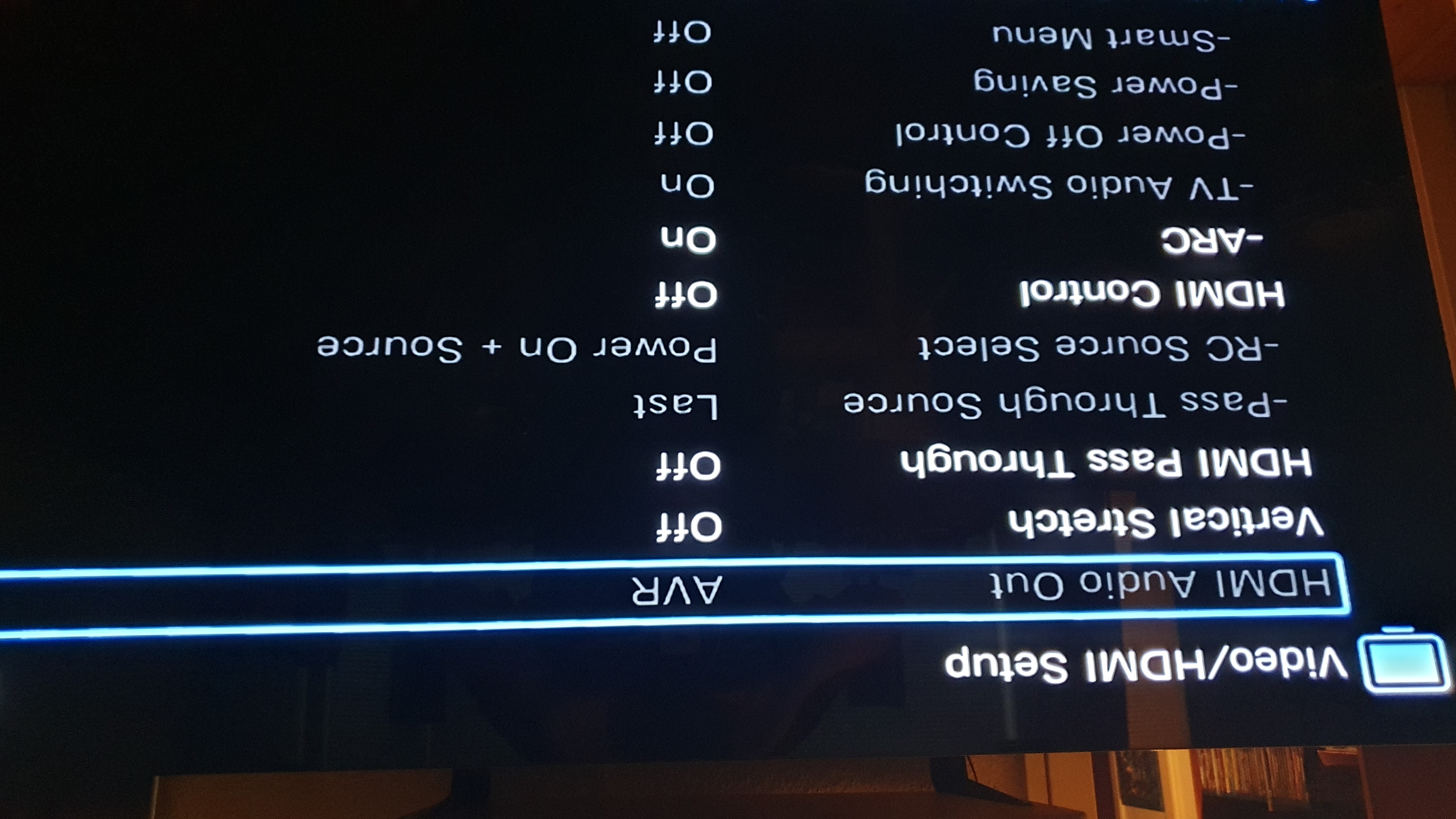

Hej jeg har haft et lignende problem og fik med input fra en god ven arbejdet mig frem til følgende løsning.
Det er HDMI CEC protokollen i forstærkeren der er problemet.
Det er lidt tricky at løse men med Denon forstærkere skal du ind i setup og dernæst under video/HDMI setup slå alt fra der har med tovejs kommunikation at gøre (Se vedhæftet billede) med undtagelse af den rubrik der hedder ARC. Du skal dog bevare HDMI CEC funktionen slået til i fjernsynet. Den eneste lille hage der er at forstærkeren ikke af sig selv skifter over på TV AUDIO dette skal gøres manuelt.
MVH Provinsen
