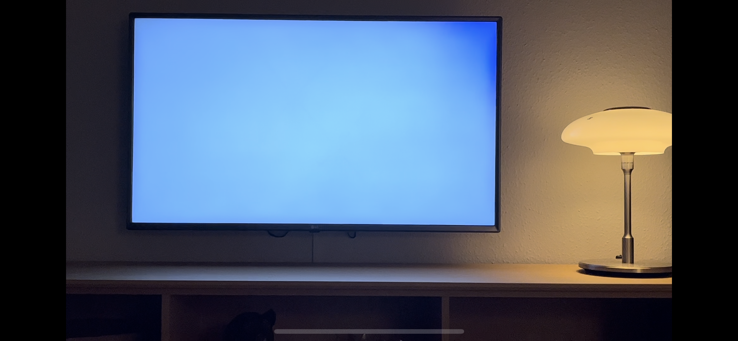

Mit LG fladskærms tv fra 2018 har blåligt skær i kanterne.
Hvad kan årsagen være og er det mon noget der kan rettes?

Hej Erik og velkommen på forummet.
Det skyldes ujævn lysfordeling i LED-baglyset bag LCD-panelet. Det er desværre noget, der ofte forekommer på LCD TV, særlig hvis lysdioderne sidder langs kanten af skærmen (edge LED). Det har en tendens til at blive værre med tiden i takt med, at lysdioderne brænder ud eller TV'et bliver ekstra varmt i særlige områder.
Man kan desværre ikke gøre noget ved det, ud over at hvis det er særlig slemt indenfor garantiperioden, så kan man prøve at få det ombyttet.

ErikNielsen skrev: 15 mar 2024, 15:48 Mange tak for svaret. En lampe med Bluetooth og LED pære som står tæt på, kan ikke være årsagen?
Nej, fladskærme kan ikke påvirkes af ting udefra, ligesom gamle billedrørstv og computerskærme kunne med magneter m.v.
