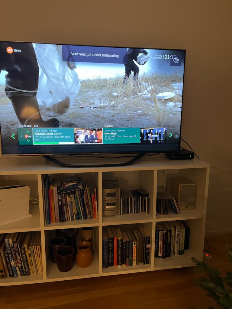

Jeg har lige købt en fladskærm (Hisense 55U7HQ) til min mor og det viser sig at der er et sort felt i højre hjørne øverst.
Spørgsmålet er om den skal retur, eller det er noget der kan indstilles.
Det var en udstillingsmodel og der var ikke noget at se i butikken, men der var også pauseskærm og der var heller ikke noget at se ved brug af netflix. Det er først nu hvor hun ser tv via yousee boks, som går gennem hdmi.
På forhånd tak.

Lige på det billede, har du et Mute logo og div andre Yousee onscreen menuer oppe.
Er det der også hvis det Mute skiltet og "vent venligst under indlæsning" er væk fra billedet? Er det der også hvis du går ind på en smart-tv app på fjernsynet?
Hvis ja til begge dele, så er tv defekt. Hvis det kun er der på Yousee, er det boksen som laver et eller andet
