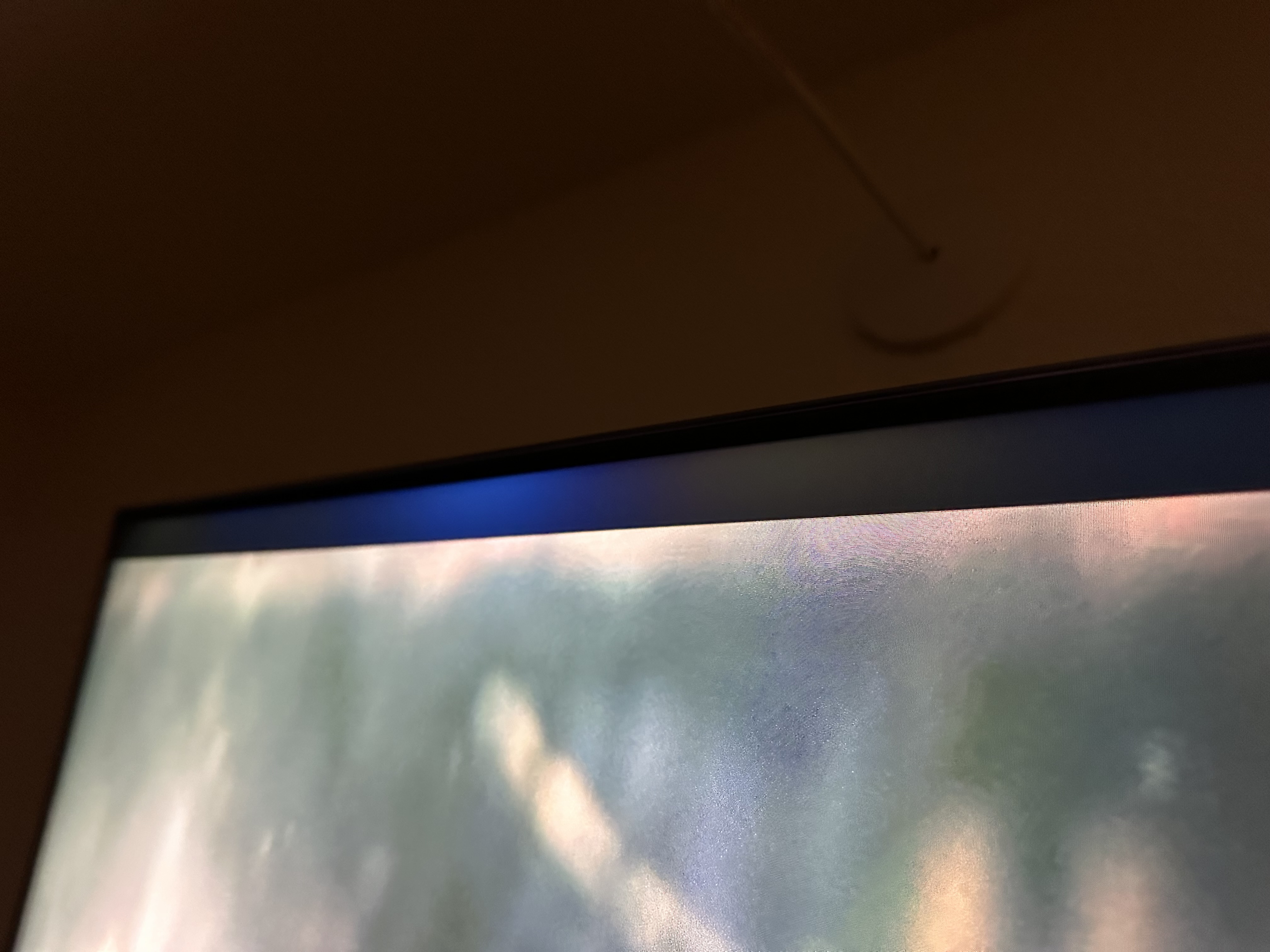

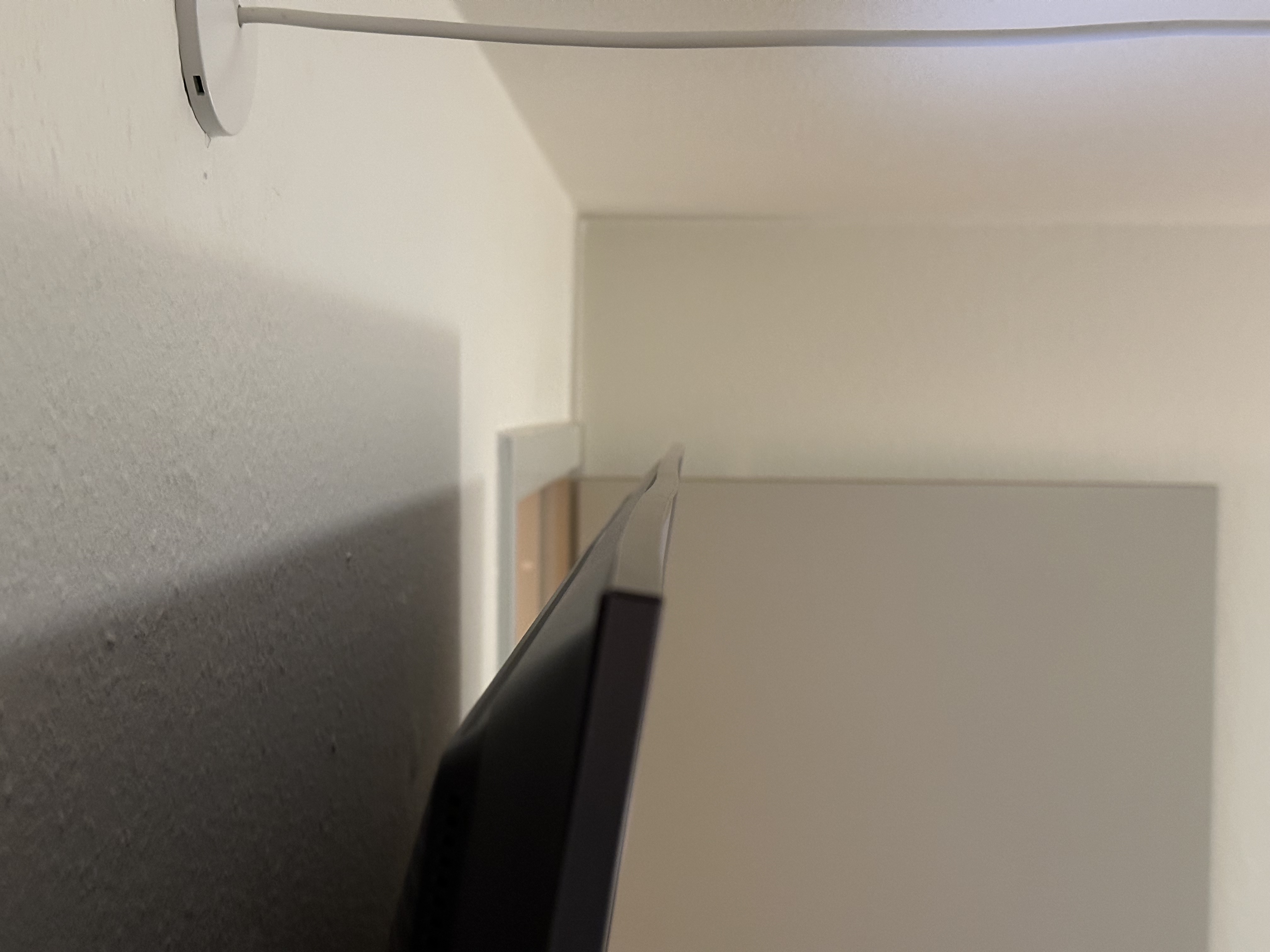

Valgte at udskifte til et C805 hos Elgiganten og efter at det blev tændt kunne jeg hurtigt se at der var et eller andet med backlight som så sjovt ud. Ved nærmere inspektion så er der en pæn bue i selve kabinettet som trækker skærmen skæv.
Der er ingen skader på selve kassen eller indvendig så ser ud til at det er en fabriksfejl.
havde fat i TCL som kun kunne konstatere det samme og henviste til en ombytning.
Afventer pt. et nyt fra butikken O_O
Til gengæld findes problemet med skift fra DV til SDR med ATV ikke på C805 og så er billedkvaliteten selvfølgelig noget kun bedre set bort fra fejlen.
