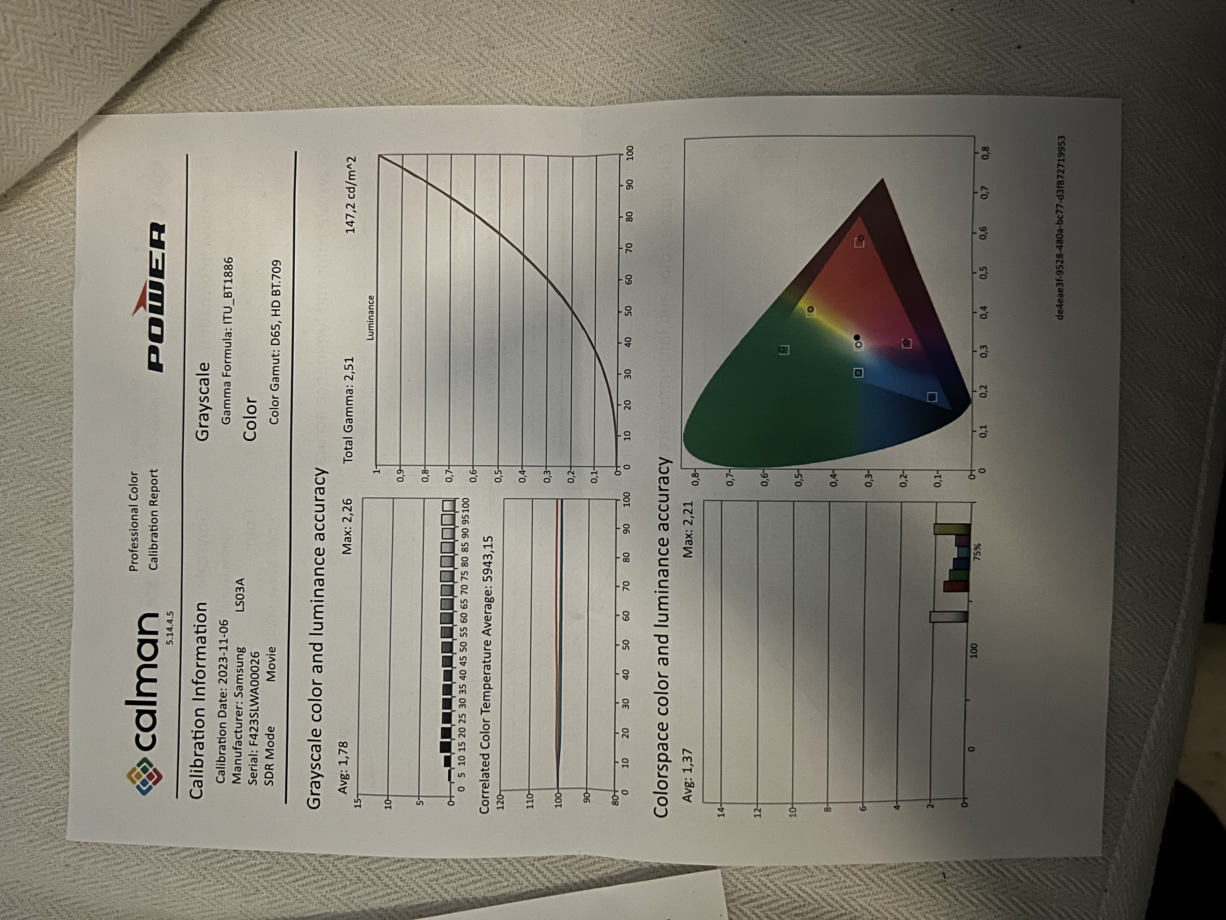

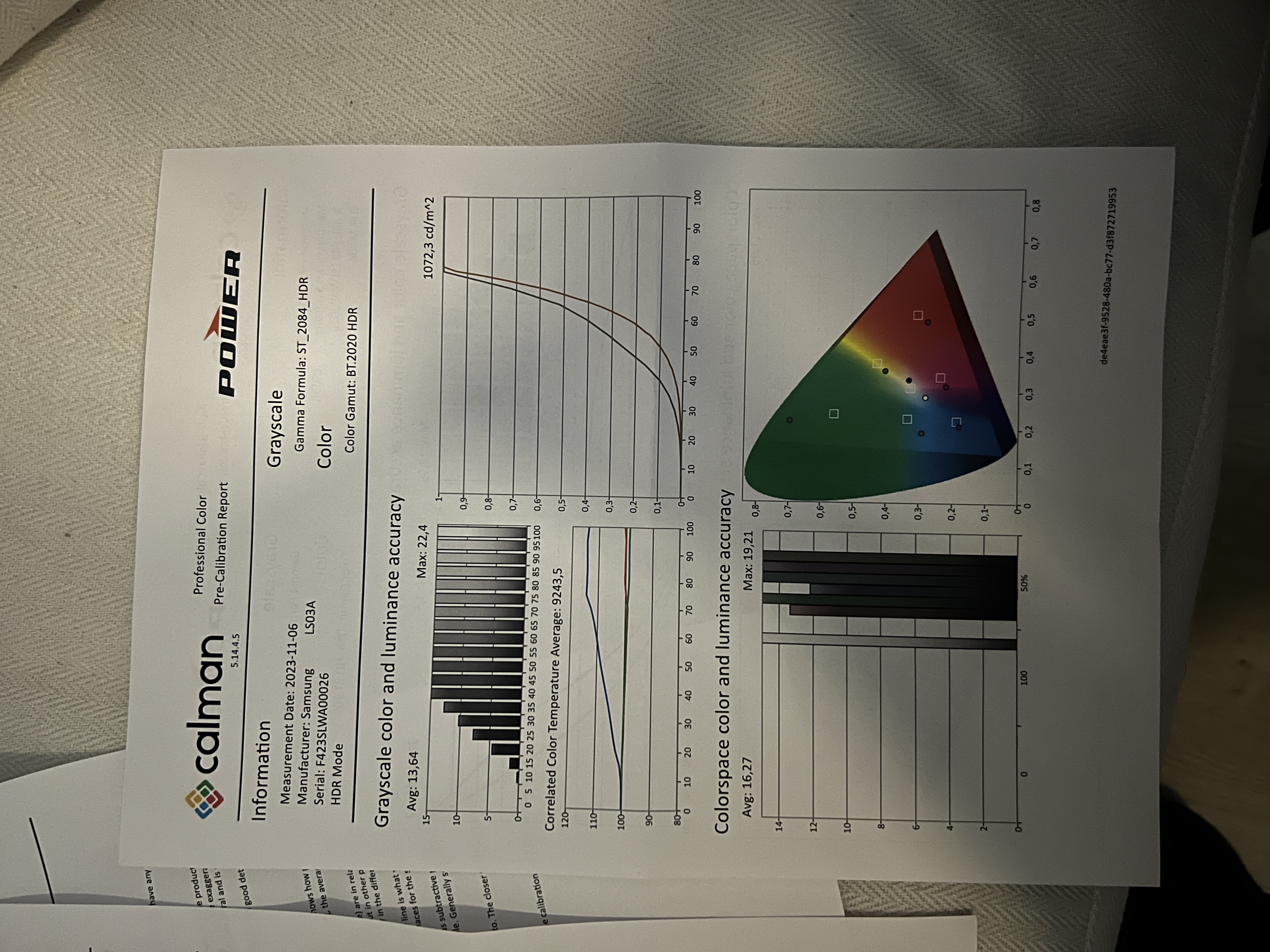

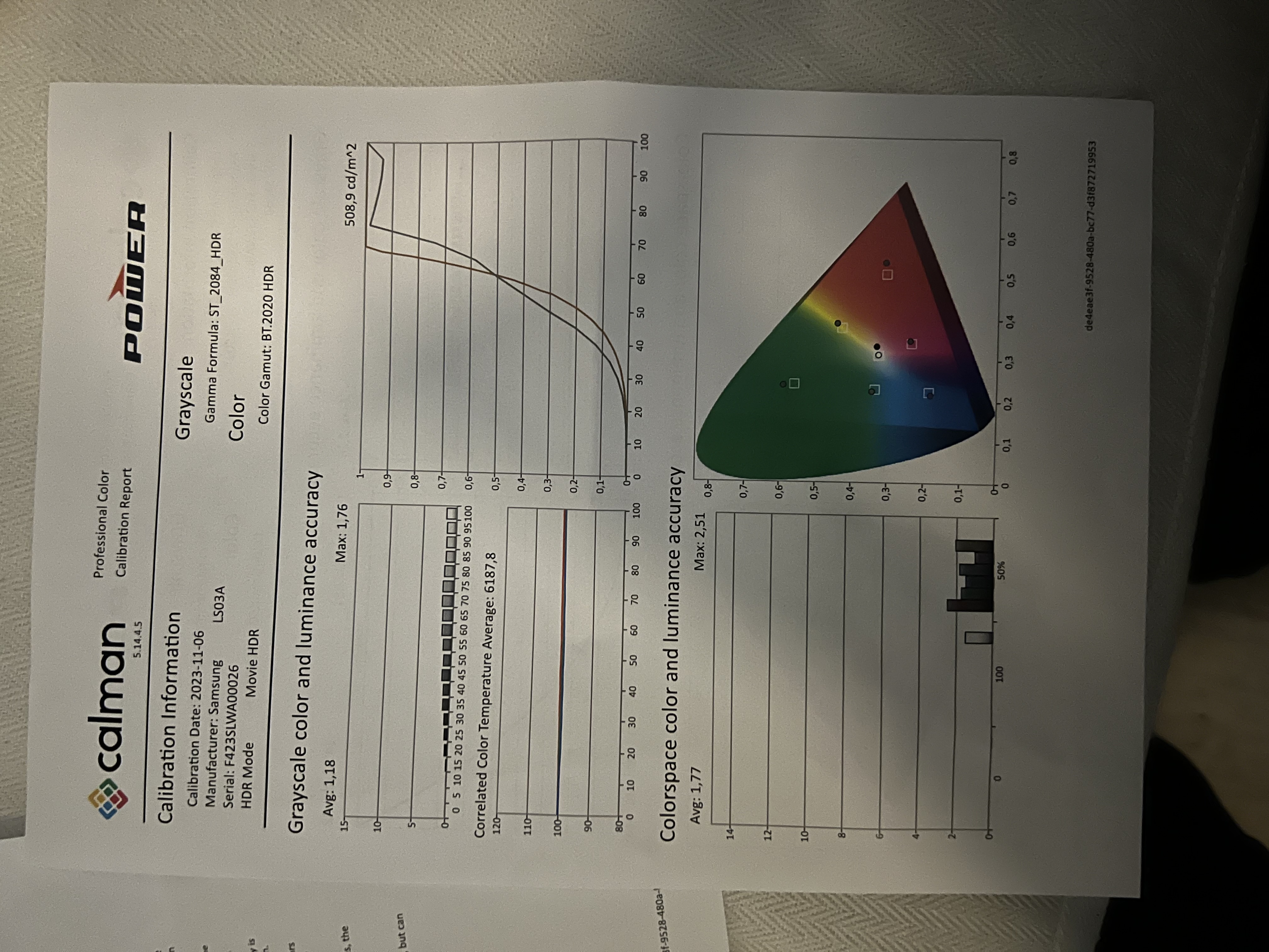

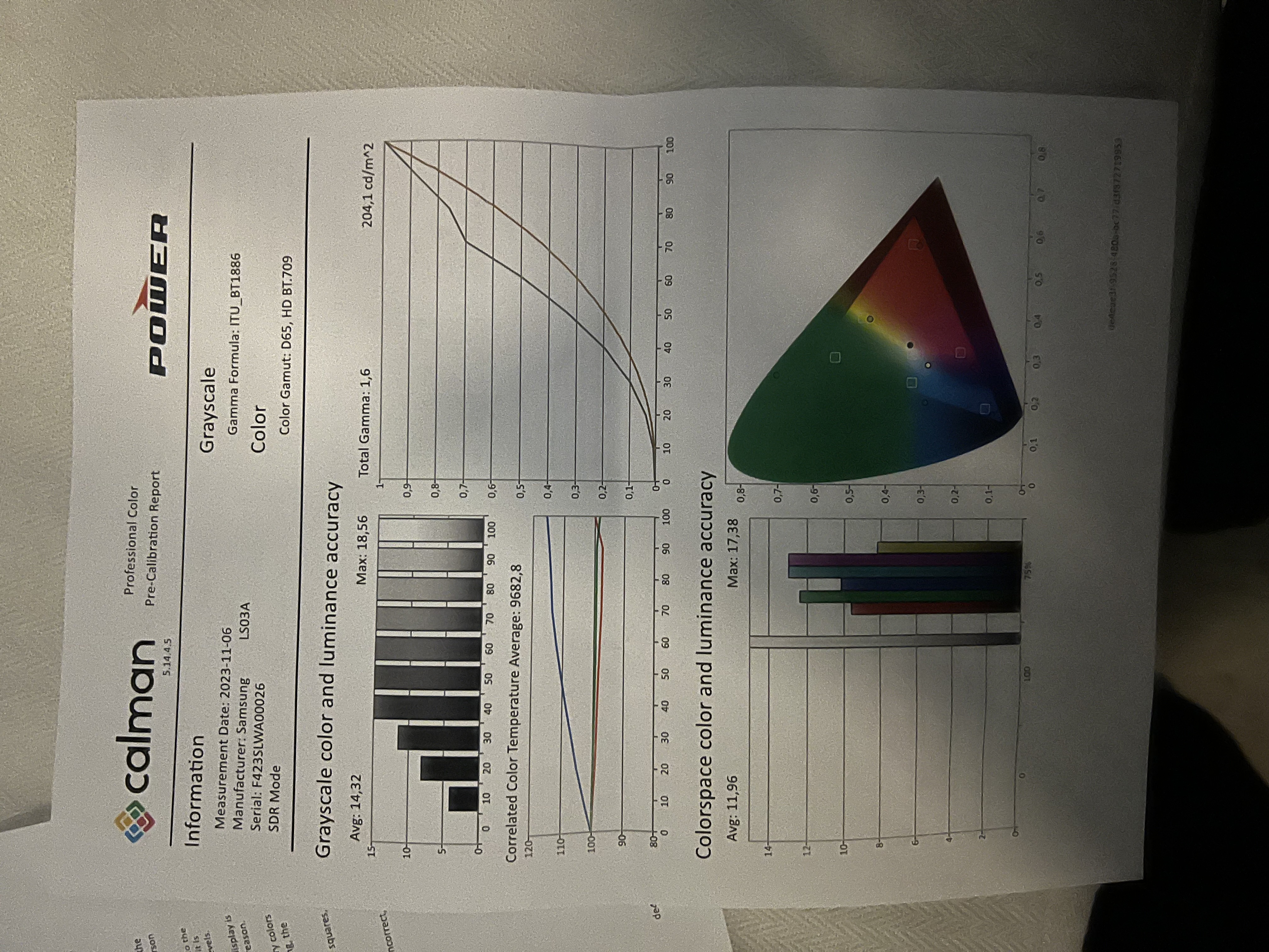

Hej derude,
Har lige fået leveret mit nye S90C i dag, som jeg glæder mig til at sætte op i weekenden. Var heldig at finde det til en god pris ifm. Power åbning, og blev ifm. handlen tilbudt en attraktiv pakkepris indeholdende vægbeslag, levering samt en Calman kalibrering.
Har en vis forståelse for hvorfor nogen vælger at betale for en kalibrering - så da jeg næsten fik det med gratis var det svært at takke nej til.
Jeg mangler dog kendskab til hvordan jeg skal forstå / læse den kalibrering som Power har lavet via Calman udstyret - er interesseret i at høre om den er "tilfredsstillende" eller om i ser noget tankevækkende ved de data som rapporten viser.
Håber at billederne kan læses..
På forhånd tak for jeres hjælp!
