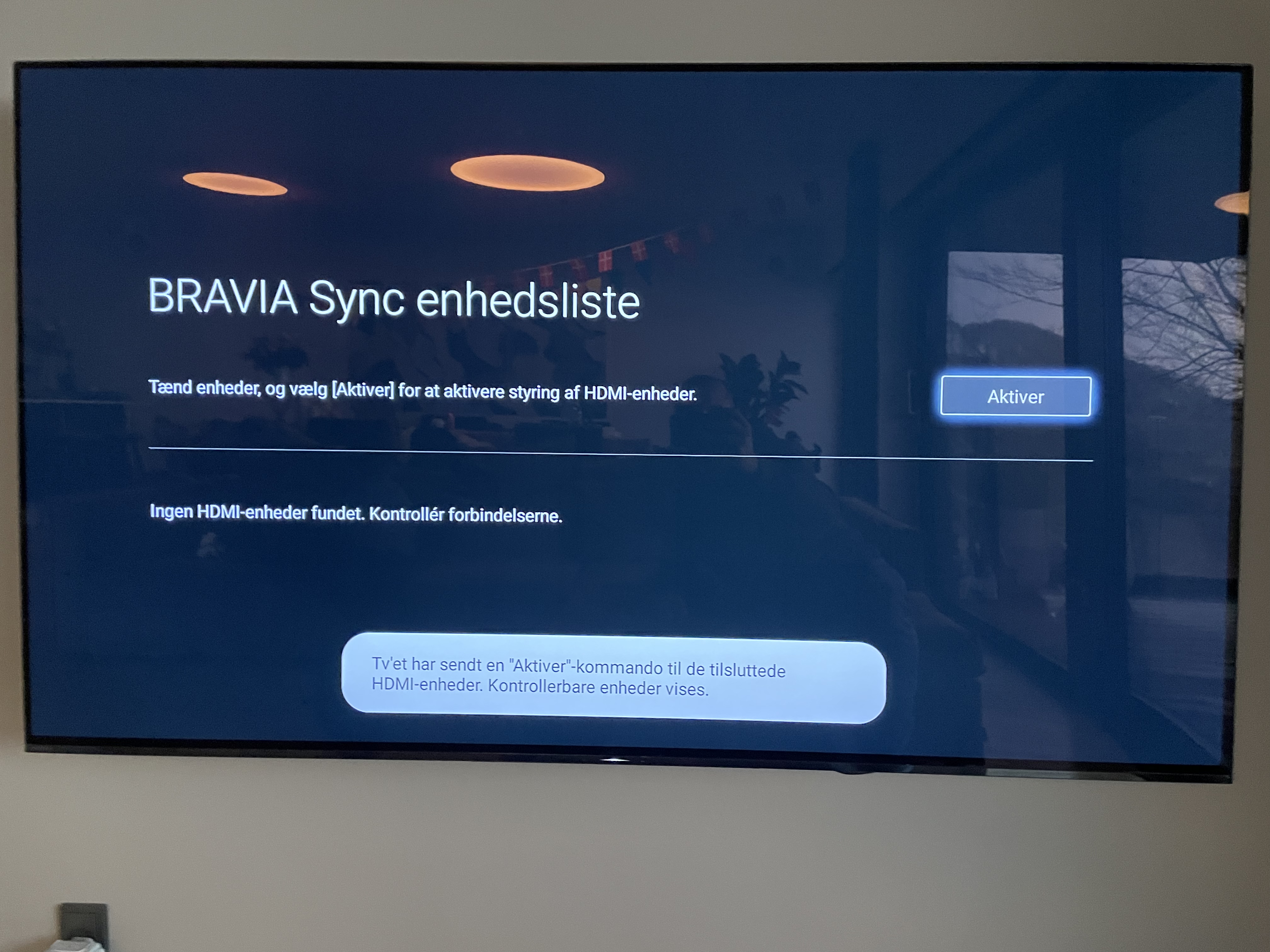

Fejlmelding på TV
2023-04-13 18.08.36.jpg (5.36 MiB) Vist 2237 gange
Mit Sony KD65-AF9 er pludselig holdt op med sende HDMI CEC til min Sony forstærker. Det har fungeret i 4 år.
Jeg har selvfølgelig skiftet HDMI kablet og prøvet med 4 forskellige. Det virker stadig ikke.
Forstærkeren vises bare ikke under Bravia Sync på Enhedslisten længere. Jeg har testet med en anden Sony forstærker, som også har Arc, samme fejl. Har også prøvet med begge forstærkere på min ældre Sony KD65-A1. Her virker HDMI CEC/Bravia Sync stadig med begge forstærkere.
Har fabriksgendannet TV'et og haft strømmen fra begge apparater i 5 min. Stadig samme fejl.
Sonys support, foreslår dette som det eneste forslag.
Software i TV er opdateret, der er ikke kommet ny software siden i 2021, så det har TV'et kørt med længe.
Alle gode forslag modtages med kyshånd :-)
