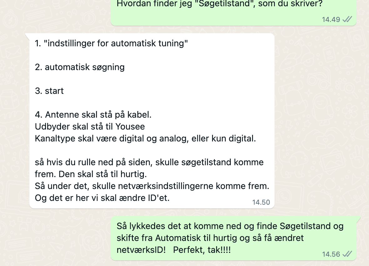

Nå, det lykkedes at få svar via Samsung support.
Vi syntes ellers, at vi havde forsøgt de mest oplagte måder at lede efter netværksID muligheden.
Der er nu kodede kanaler tilgængelige :)
