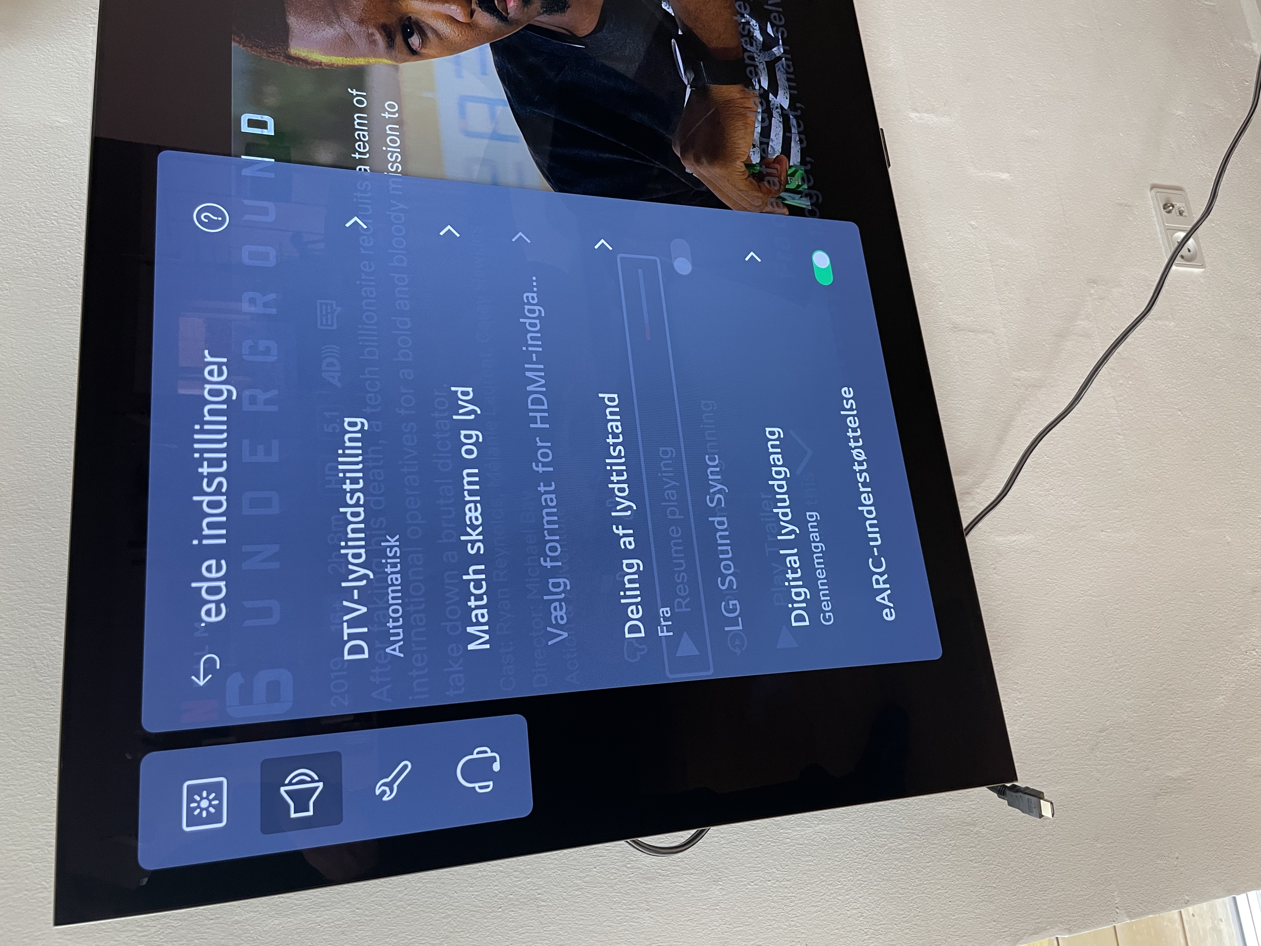

Jeg har for nylig erhvervet mig et LG G2 tv, samt en Yamaha RX-V6 receiver.
Købt et nyt HDMI kabel:
https://www.av-connection.dk/?PNo=NNC-47575-050
HDMI er forbundet til E-arc på begge enheder.

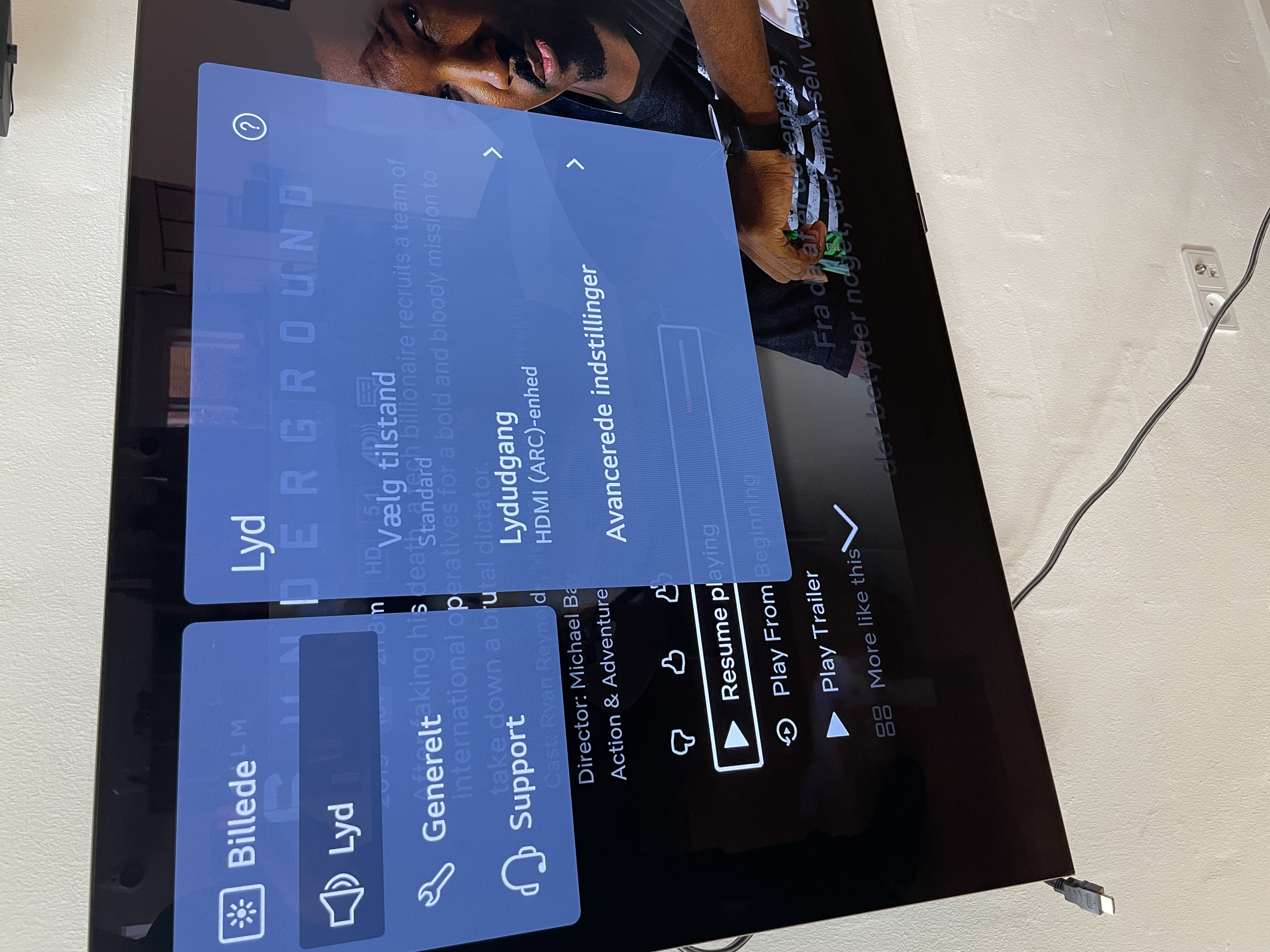

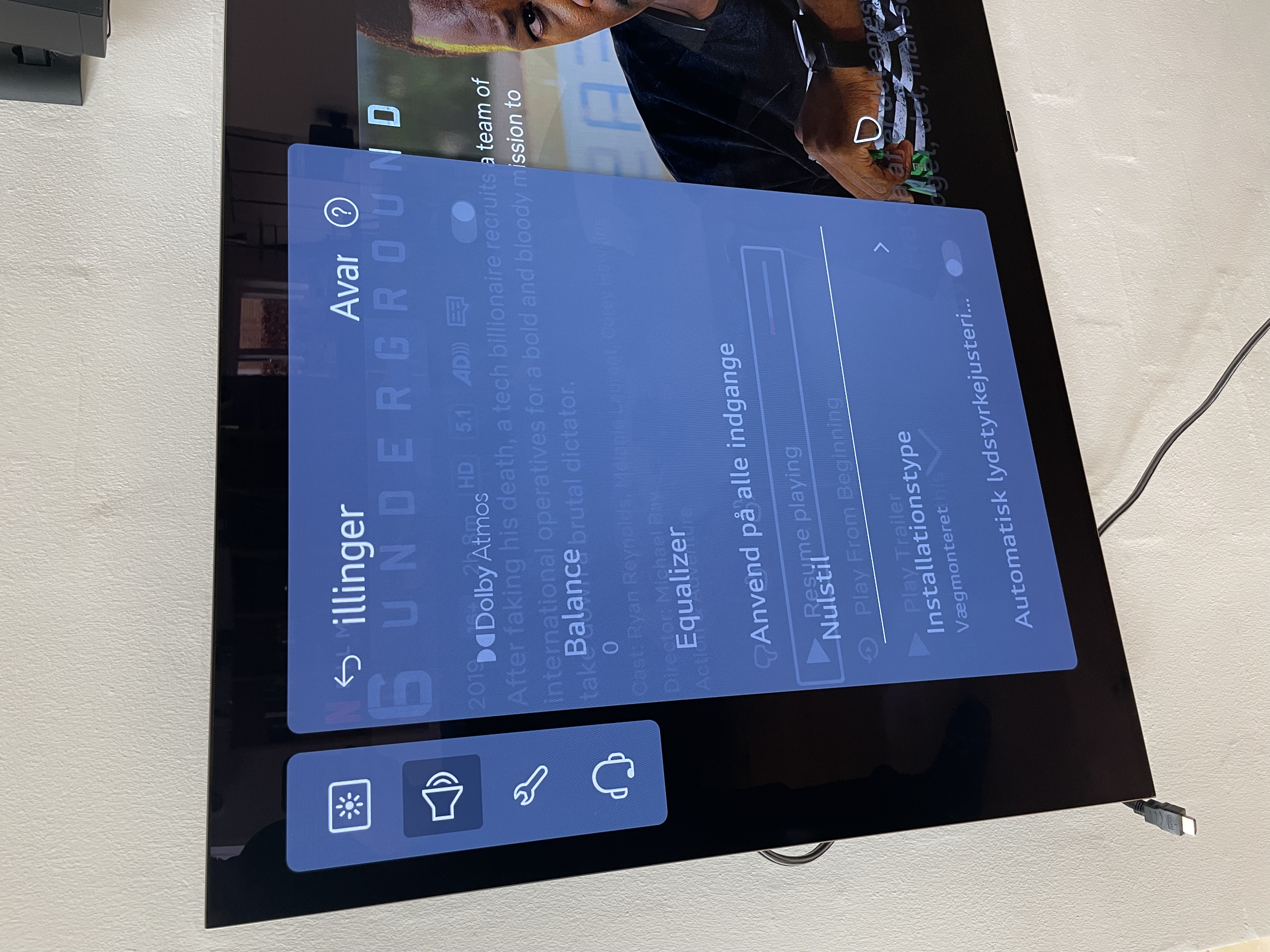

Jeg kan fint få "DD+" lydsignal ud på receiveren, men når jeg ønsker at aktivere Dolby Atmos på tv'et er dette ikke en mulighed. Hvis jeg skifter over til at bruge TV'ets højtalere kan jeg godt aktivere Dolby Atmos, men ikke når jeg bruger eksterne højtalere via HDMI/E-Arc.
Jeg har prøvet et andet 8k HDMI kabel også, men med samme resultat.
Jeg har brugt den indbyggede netflix app, og en film som understøtter Dolby Atmos, til at teste med.
Både receiver og TV er opdateret med nyeste firmware.
Er der nogen kan kan hjælpe her? (Jeg har endnu ikke prøvet at forbinde tv og receiver via optisk kabel endnu, da jeg ikke ligger inde med et).

Det er korrekt at Netflix ikke er premium. Det som undrer mig er at hvis jeg vælger tv'et egne højtalere kan jeg godt aktivere Dolby Atmos i TV menuen, men hvis jeg vælger eksterne højtalere via E-Arc, med et godkendt HDMI kabel, til en ny receiver der også har Dolby Atmos understøttet, så bliver denne funktion ikke mulig på TV'et (som vist på billedet).
Kan det skyldes at mit lydsystem kun er et 5.1 og at receiveren har detekteret dette (via autokalibreringen) og derved blokerer for Dolby Atmos funktionen?

Dolby Atmos-indstillingen på LG G2 vedrører TV'ets indbyggede dekoder/højttalere. Når du har sat lydoutput til f.eks. HDMI eARC videre til en receiver eller soundbar, så bliver indstillingen grå fordi TV'ets højttalere deaktiveres. Når du afspiller noget indhold i Dolby Atmos så skulle din receiver gerne angive Dolby Atmos i displayet. Hvis det stadig ikke sker, så prøv at sæt 'Digital lydudgang' i LG G2 til 'Auto'.
Du skal holde fast i HDMI eARC forbindelse. Optisk understøtter ikke Dolby Atmos og har en række andre begrænsninger.
Du kan se, hvilke muligheder der er for Dolby Atmos på streamingtjenester i denne oversigt: Guide: Hvor du kan se film & serier i 4K HDR og Dolby Atmos
