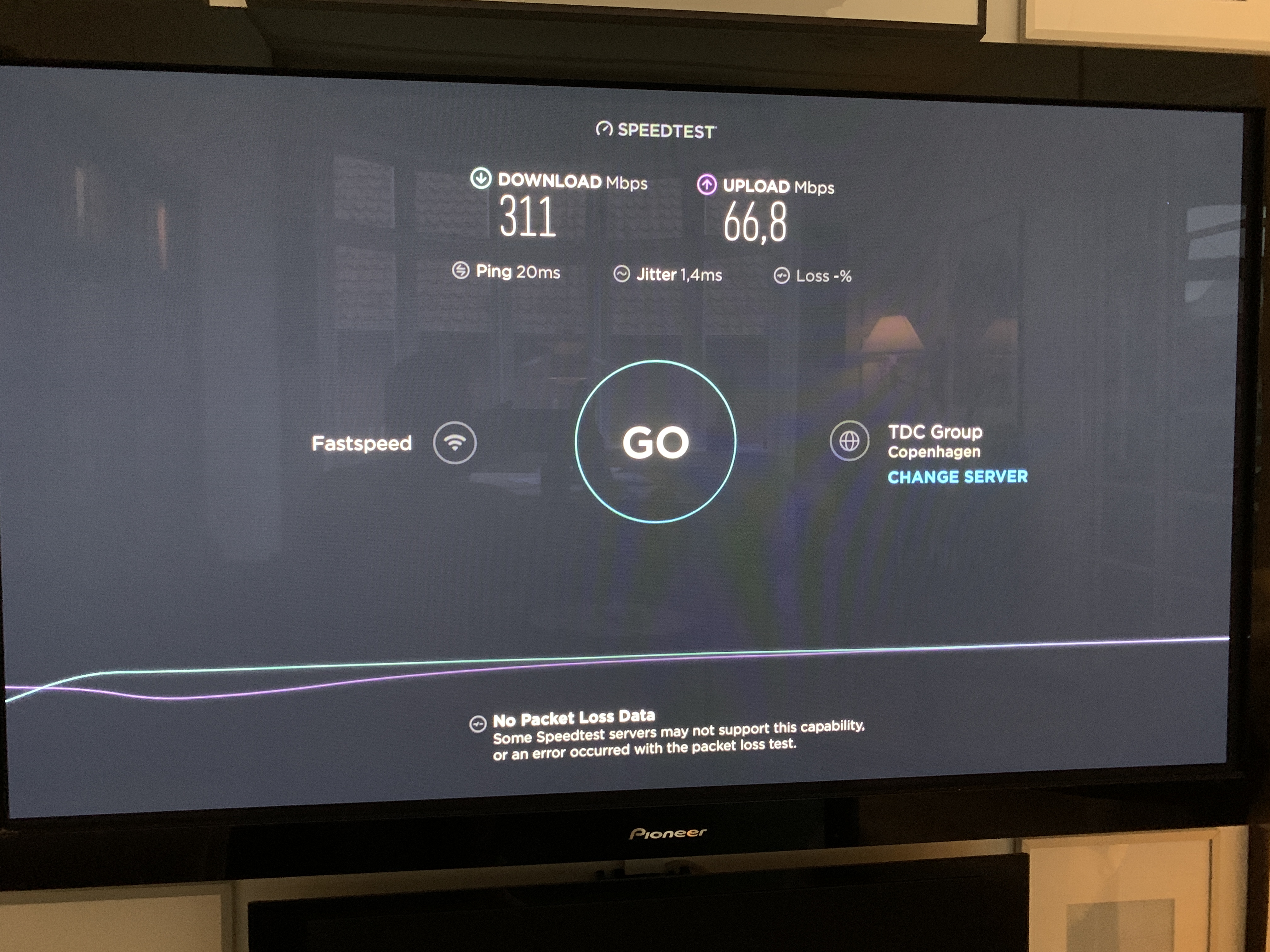

Jeg har problemer med, at Netflix afspilles i en ekstrem komprimeret billedkvalitet på min Apple TV. Jeg har forgæves været i kontakt med Netflix og søgt løsninger på nettet. Så nu prøver jeg her. Måske nogen har oplevet noget tilsvarende.
Mit setup:
- Apple TV 4K (1. gen) tilkoblet receiver (Pioneer VSX 920), som herefter er tilkoblet mit 1080p tv (Pioneer LX5090H).
- Apple TV 4K er sat til formatet 1080p SDR. Match Frame Rate er On, og Match Dynamic Range er Off.
- Apple TV 4K er koblet på trådløst netværk (5 MHz) med fuld Signal Strength (ooooo). Har prøvet at kable uden effekt.
- Netflix abonnementet er Premium, og playback er for alle profiler sat til High.
Yderligere info:
- Alt har været tilkoblet/afkoblet og genstartet adskillige gange.
- Ingen problemer med HBO Max, Disney+ og Viaplay.
- Ved afspilning af Netflix via min Chromecast med Google TV er der heller ingen problemer (også koblet til receiver).
Gode bud på, hvad der kan være galt?

Jeg har nu forsøgt at koble ATV til min iPhone's hotspot. Det giver desværre det samme resultat.
Din teori ovenfor skulle den ikke betyde, at alle med samme ISP (jeg har Fastspeed [TDC?]) ville opleve samme problem på ATV?
Jeg har også forsøgt at ændre High til Auto for alle profiler i Netflix. Det ændrede heller ikke noget.
Det kan også nævnes, at alle filmene afspilles fint gennem Netflix app på min iPad Pro (4. gen) og på samme trådløse netværk.
Så det er lidt mystisk.
