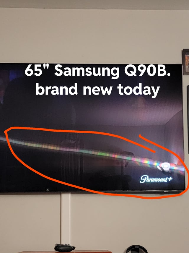

Jeg synes ikke, at Samsungs high-end LCD TV er så gode i oplyste stuer, som nogen påstår. Overfladebelægningen har en regnbue-effekt, som ret nemt kommer til syne, når lys falder på skærmen. Der er mange opslag fra kunder på f.eks. reddit, blandt andet dette jeg så i dag. Sharp og Philips har tidligere brugt samme type overfladebelægning og gik væk fra det igen netop pga. dette. Jeg synes, at regnbueeffekten er meget forstyrrende.

Rasmus Larsen skrev: 07 nov 2022, 13:20 Min anbefaling er at vælge et OLED TV fremfor QN90B. Du får et væsentligt bedre billede til under den halve pris.
