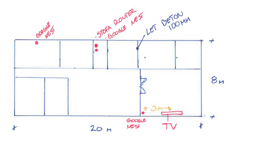

Hej alle.
Jeg har problemer med streaming via mit Samsung smart-tv.
Jeg har et Samsung The Frame 2020, som er tilsluttet via WIFI (Stofa 200/50 med deres router), som er placeret midt i huset (se tegning). Der var dårlig forbindelse i huset, så jeg forstærket det med Google nest. (den nærmeste er ca. 2-3 meter fra tv'et)Men det hakker og lagger ved brug af fx Viaplay, også selvom det er indhold som ikke er live. Skal man se noget via Chromecast, er det næsten umuligt.
Jeg målte min WIFI hastighed tæt ved tv'et til ca. 150/30 så tænker det er tv'et som måske ikke helt får nok kræft. Jeg har en pc i den anden ende af huset, og der har jeg aldrig oplevet problemer med WIFI'en. Mobil og tablet kører også fint.
Min tanke er at jeg nok bliver nødt til at forbinde tv og router med et kabel. men der er nok 18-20 meter fra router til tv.
Jeg kan også opgradere til 1000/100, men det virker også voldsom når det primært at streaming og surfing vi gør.
Er der nogen der har oplevet noget lignende og har de gode råd.
På forhånd tak :)
Mvh Thomas

Af Leif G
#344365
Jeg går ud fra, at den Google Nest, der er placeret 3 m fra dit tv, fungerer som en repeater af dit wifi-signal? Da jeg i sin tid selv brugte en repeater i mit hus, fik jeg det optimale resultat ved at placere repeateren midt mellem router og modtager (in casu: dit tv). I dit tilfælde ville den bedste placering måske være tæt på hjørnet ved dobbeltdøren. Således som det ser ud på din tegning, vil Google Nest og dit tv få nogenlunde samme kvalitet signal, og så gør repeateren måske ikke nogen forskel.

#Leif G - Ja, den Google nest "adgangspunkt" fungere som forstærker for Google nest routeren som står i midten af huset.
Ahh, så du tænker jeg for den bedste dækning ved at have den på den anden side af dobbeltdøren, mere midt i huset? Det kan være jeg skal prøve det.

Hvis du tegner en linje mellem din router og dit tv, og finder midtpunktet af linjen, så har du fundet det optimale sted at placere din repeater i forhold til dit tv. Selvfølgelig på den nærmeste væg i forhold til dette punkt.
Selv bruger jeg 1) en nogenlunde god router, som rækker langt nok til mit behov, 2) Powerlink til den fjerneste del af huset. Powerlink bruger de almindelige el-ledninger til el til at sende et signal rundt i huset. Hos mig virker det fint, men det skal siges, at andre har haft bøvl med at få det til at fungere; det kommer nok an på, hvordan el-nettet er indrettet. Men i princippet kunne du bruge el-nettet til at føre et godt signal direkte fra routeren til en boks ved dit tv.
