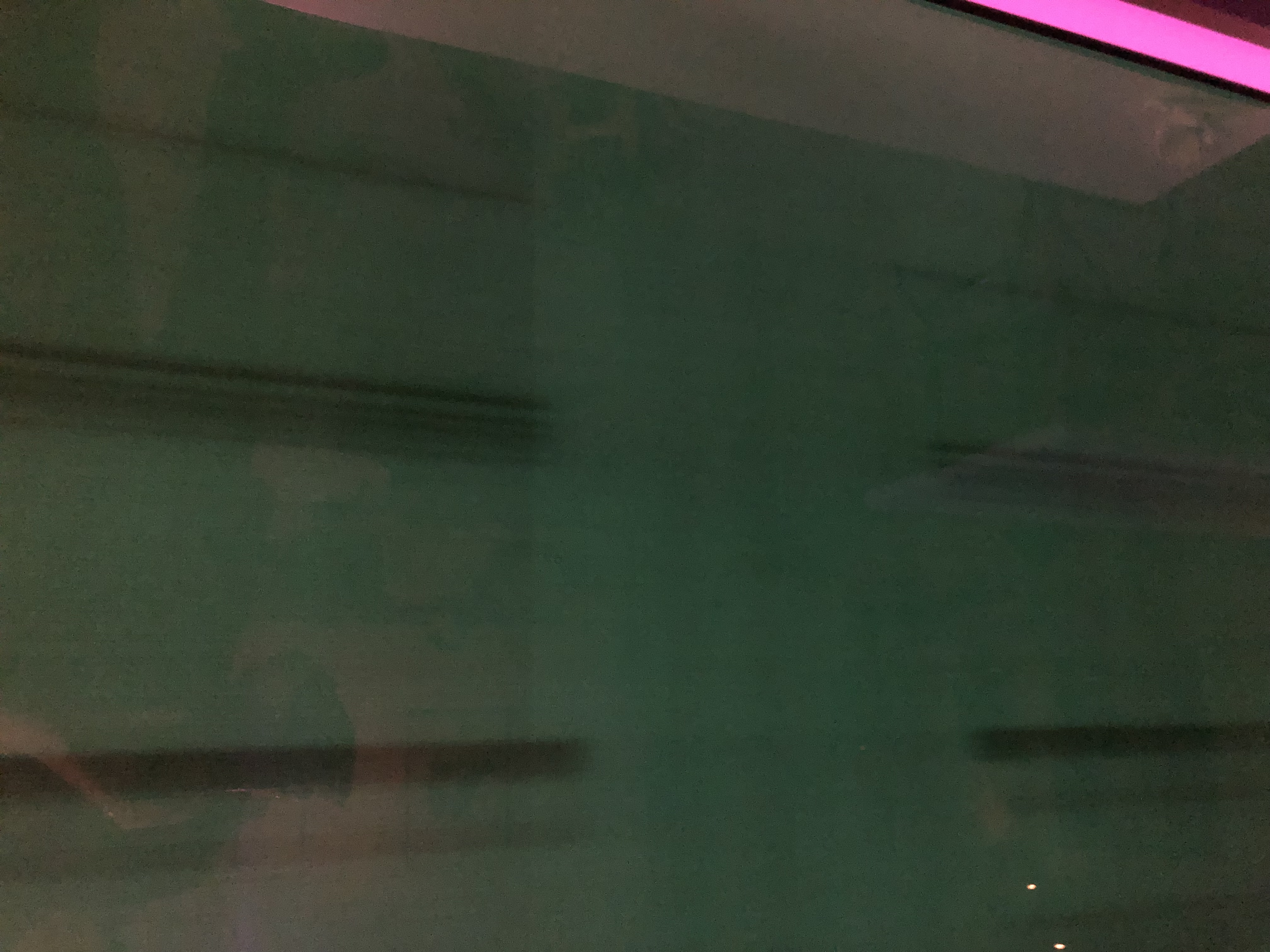

Bemærkede her til aften nogle kedelige mørke striber i billedet på vores LG C9.
Ligner ikke burn in, for mit øje.
Hvad kan det være?
Og vigtigere, kan det mon fikses?

Striberne er konstante.
Jeg tror ikke det er burn in da mønsteret ikke passer med noget skærmen har vist. Det er desuden stort set usynligt på en farvet baggrund - kommer kun frem i grå.
På billeder i bevægelse er det utroligt tydeligt, så det forekommer mig, at det er opstået ret pludseligt.
Øv bøv, to år var ikke længe for en skærm at holde…

Ingen anelse. Kan ikke finde andre eksempler på dette problem rundt om på nettet.
Pixel Refresh køres automatisk, når TV'et har været tændt i mere end 4 timer i streg.
Så længe er vores TV aldrig tændt, så måske det er derfor det akut trængte til et Refresh?
Nu må tiden vise om der går atter to år til fejlen opstår, eller om der er striber igen om en uge...

Super! Jeg var ret sikker på,at du havde kørt refresh, men det var åbenbart en bruger i en anden tråd med pixel fejl . Anyway,så kan det sagtens være at det løser problemet permanent. Har selv haft et knap så grelt issue , som blev løst via refresh for ca 2 år siden . Og jeg har indtil videre ikke haft problemet siden . . .

PeterD skrev: 26 feb 2022, 09:17 Tænk.
Kan det virkelig være rigtigt og er det mon en holdbar løsning over tid? :o
Du burde vide bedre PeterD!
Pixel refresh er en fuld gangbar løsning, hvis der opstår problemer, som i dette tilfælde, blot skal man ikke benytte sig af det i ny og næ, da det vil forkorte panelets levetid, i og med der er tale om et organisk et af slagsen, ikke ensbetydende med, det er noget, man skal lade sig afskrække fra at bruge, da det burde være det første, man vil forsøge for at afhjælpe problemet...
