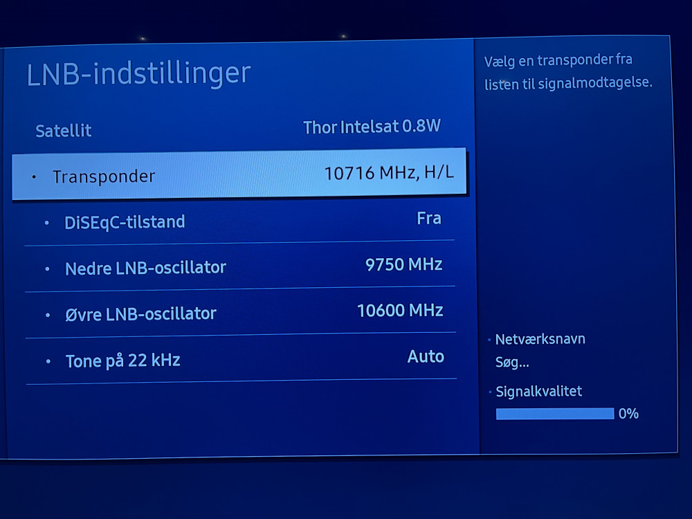

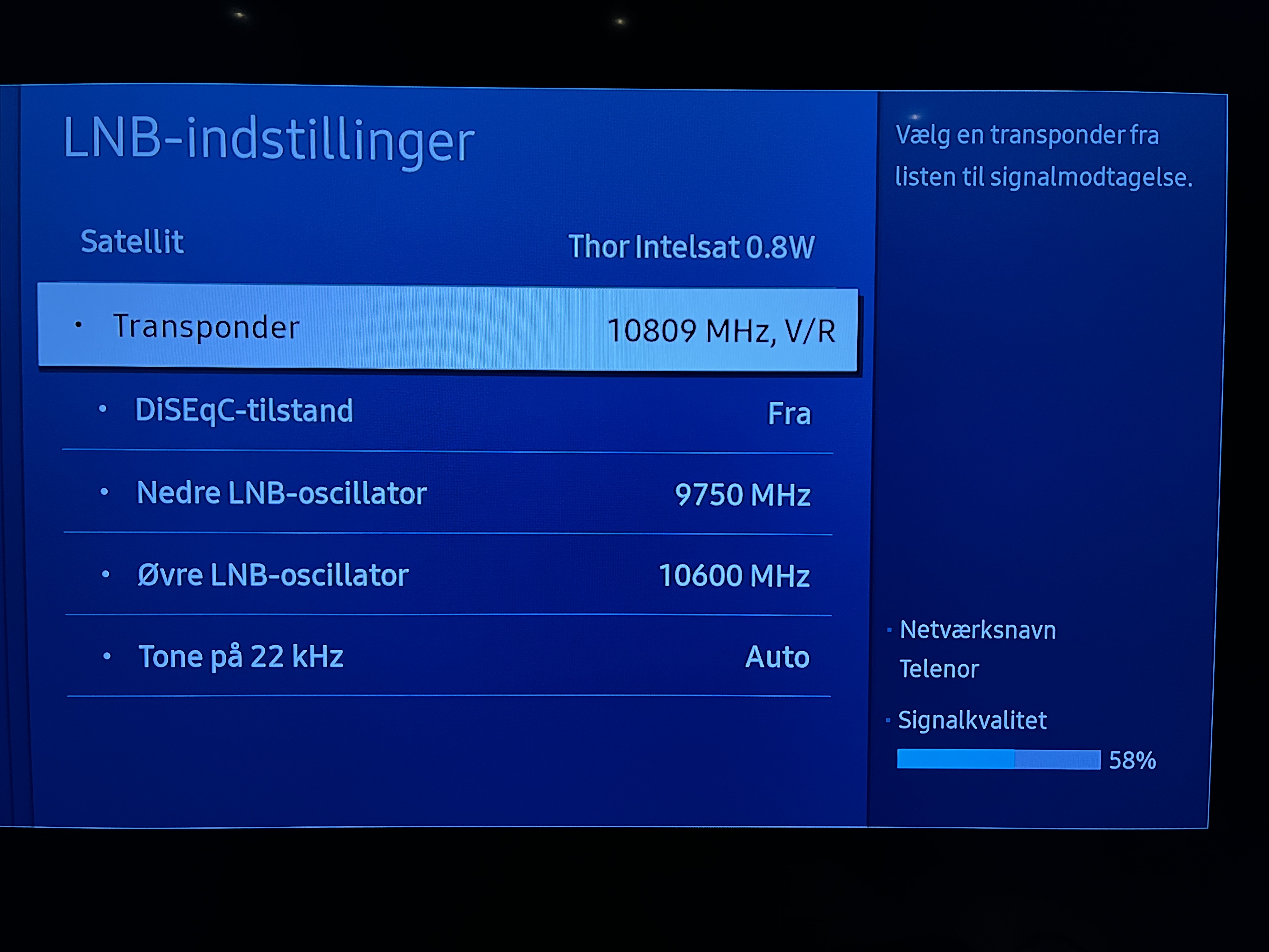

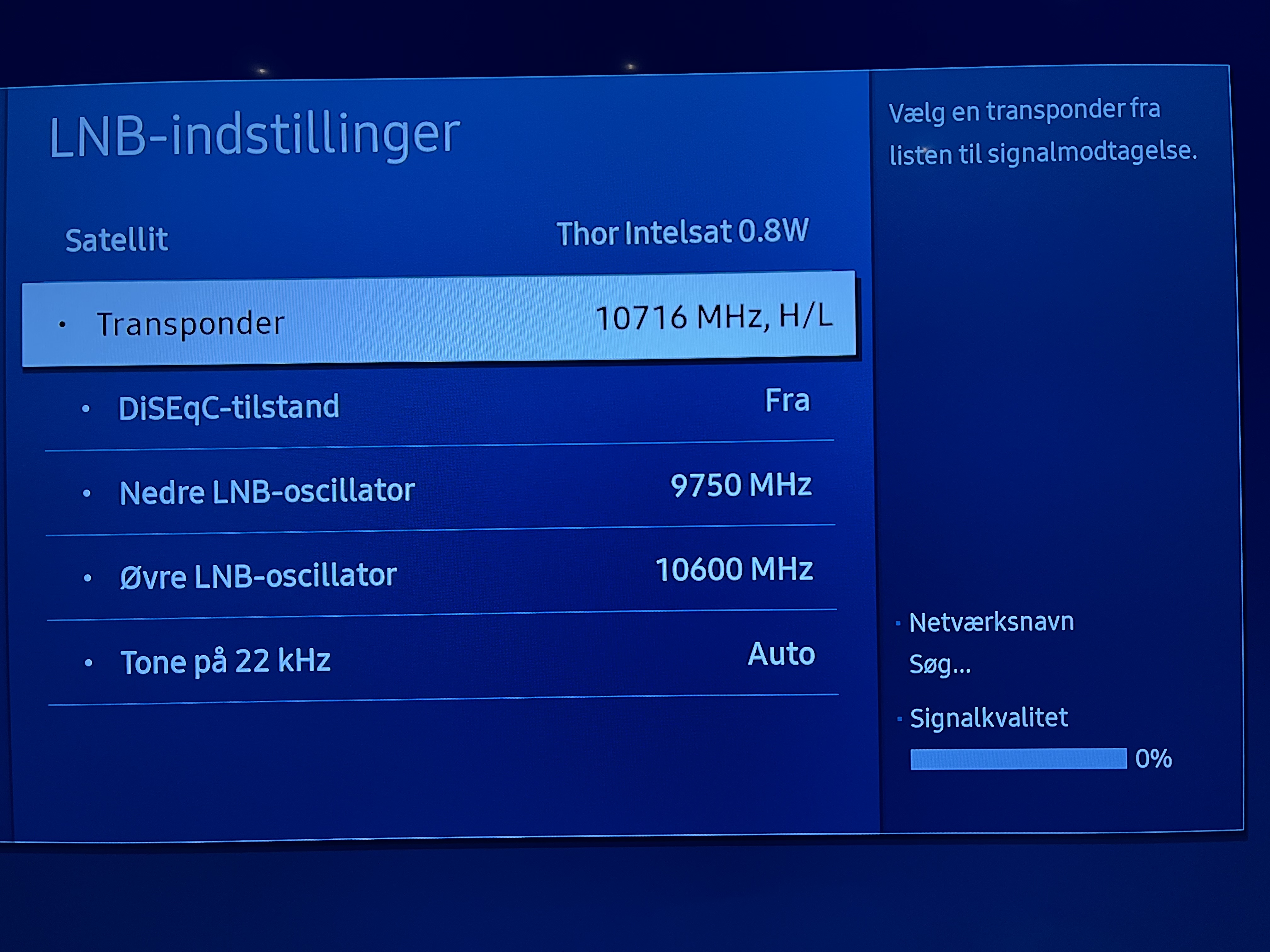

Har et Samsung QE55q70a og fået et CI-modul fra Allente.
TV’et og modulet læser fint de kodet kanaler - men vi mangler kanaler som TV2 Zulu, Charlie, fri og news ??
Det er som om at de ikke er indlæst i kanallisten.
Hvis jeg går ind i manuel søgning står Transponder til 10809 v/r med signal på 58% skifter jeg til 10716 h/l er der ingen signal ??
Nogle gode forslag ?
Ps. Allente’s TV-boks har været koblet til og der er kanalerne.
På forhånd tak
