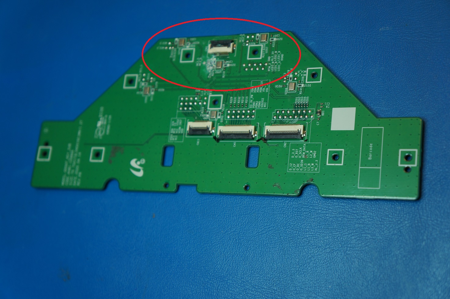

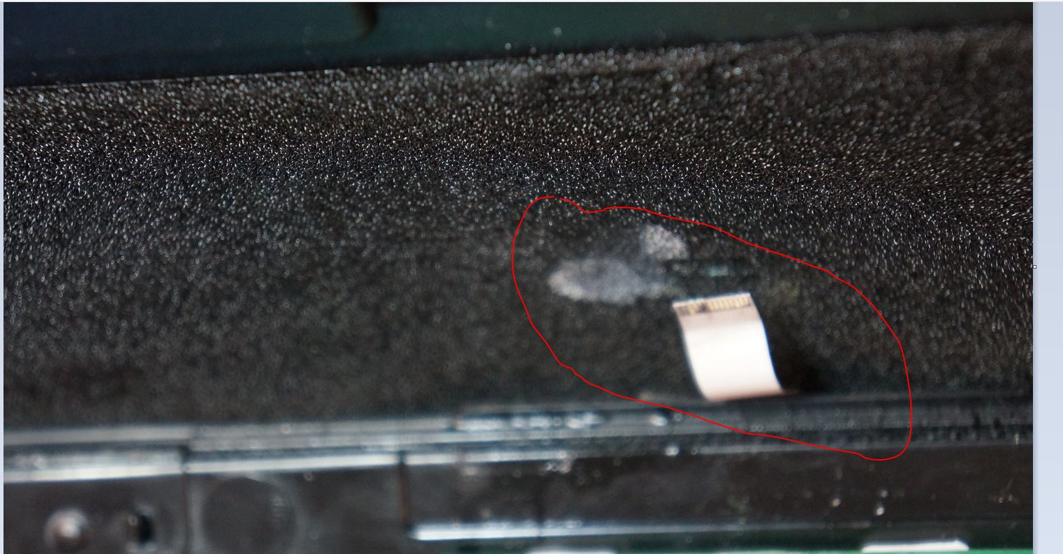

Hej jeg har været så uheldig at vores dreng har fået lavet en fugt skade på vores soundbar.
Samsung hw q900t.
Jeg vidste ikke der var fugt i før jeg sendte den til reparation, værkstedet vil have 3800 for at lave det. Er der nogen chance for at det kan laves billigere et andet sted? Og hvis nej kan, den være noget værd og sælge som defekt?

Det er umuligt ud fra dine lidt utydelige billeder, at vurderer om det ville kunne lade sig gøre for en hjemmefusker at forsøge at reparer den.
Hvis det blot er stikket & fladkablet der er defekt, så er det ret nemt for en elektronik kyndig at lave, men hvis der er mere der er røget, så kan det hurtigt vise sig ikke at kunne betale sig at bruge mere energi på det.
Personligt ville jeg ikke give mere end et par hundrede kroner for den, men det er nok også fordi jeg ikke gider at rode med elektronik der hjemme efter at have arbejdet med det en hel dag.
Grunden til det er så dyrt at få repareret på et værksted, er at man lynhurtigt kan bruge 1-2 timer, og så er de første 1000kr bare i arbejdsløn røget.
Det fleste værksteder fejlfinder ved blot at udskifte et helt printkort ad gangen, selvom det måske kun er en enkelt komponent der er defekt, alene af den grund at det er hurtigere.
Måske er det ikke muligt at købe det enkelte printkort fra producenten, og den eneste mulighed er så at udskifte hele enheden med en ny.
Personligt syntes jeg det er en skam at man idag blot fejlfinder ved at udskifte printkort, men jeg må også bare acceptere at en arbejdsløn kontra fremstillingspris på et printkort, er vippet over til printkortets pris.
