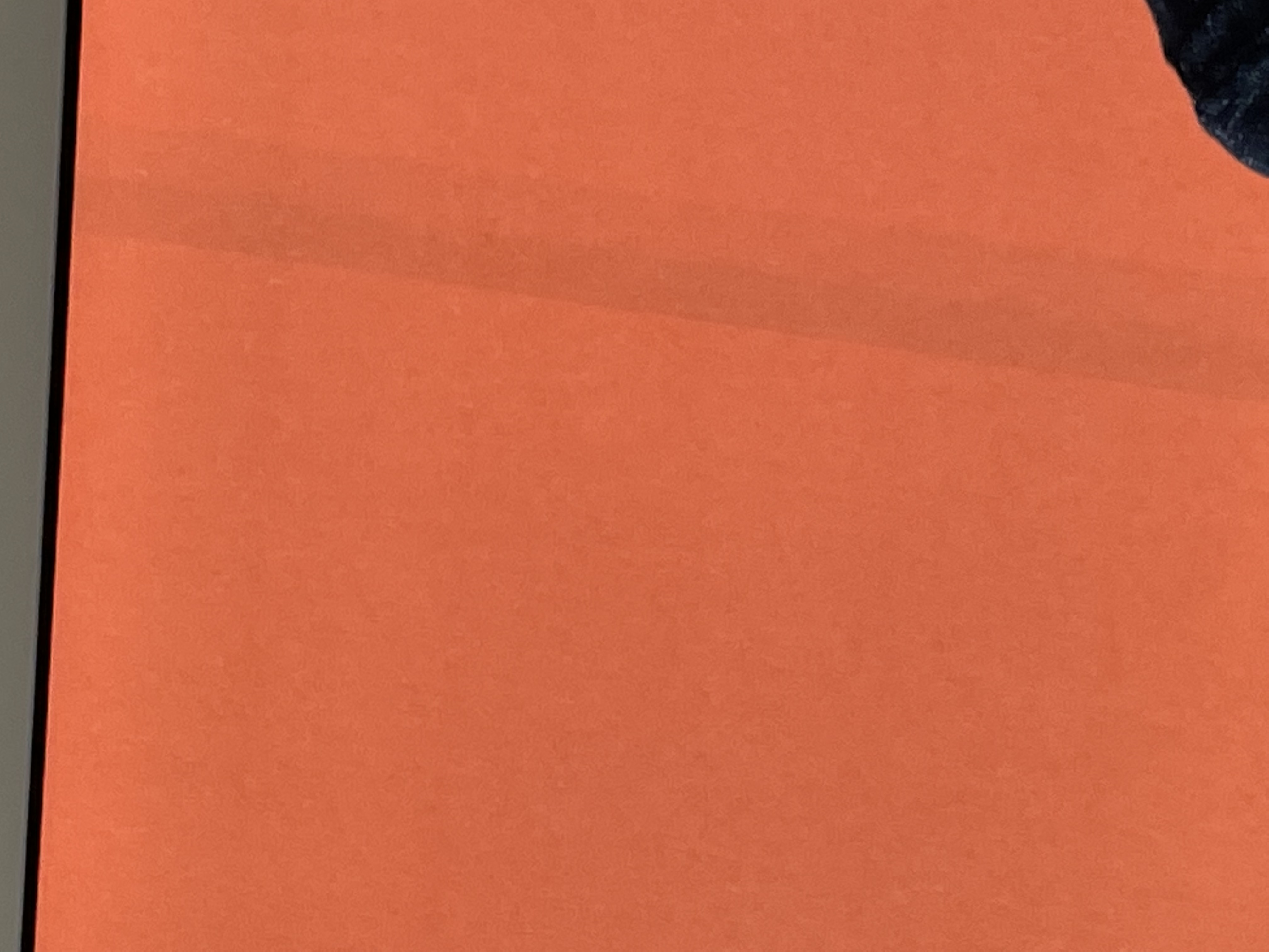

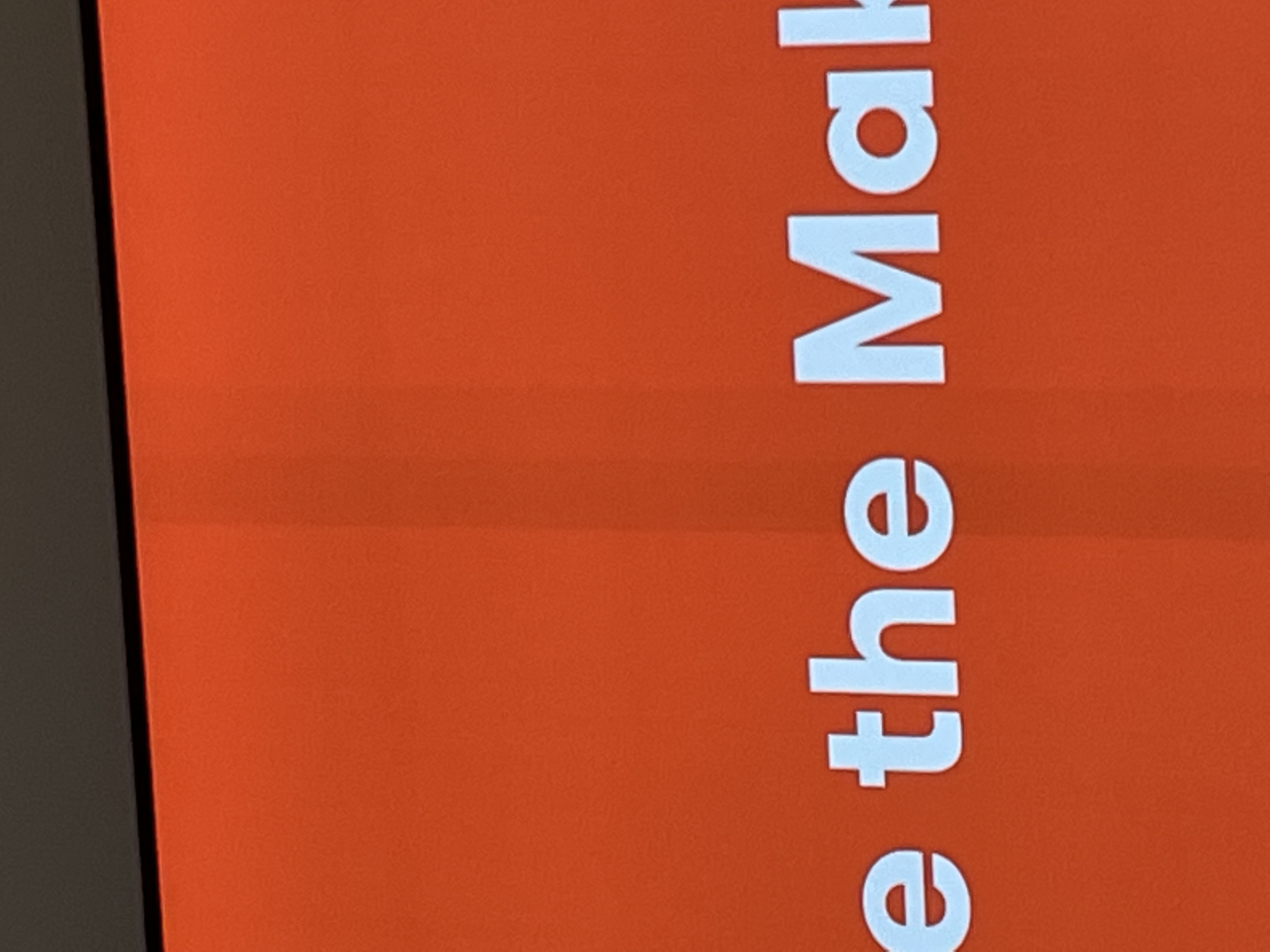

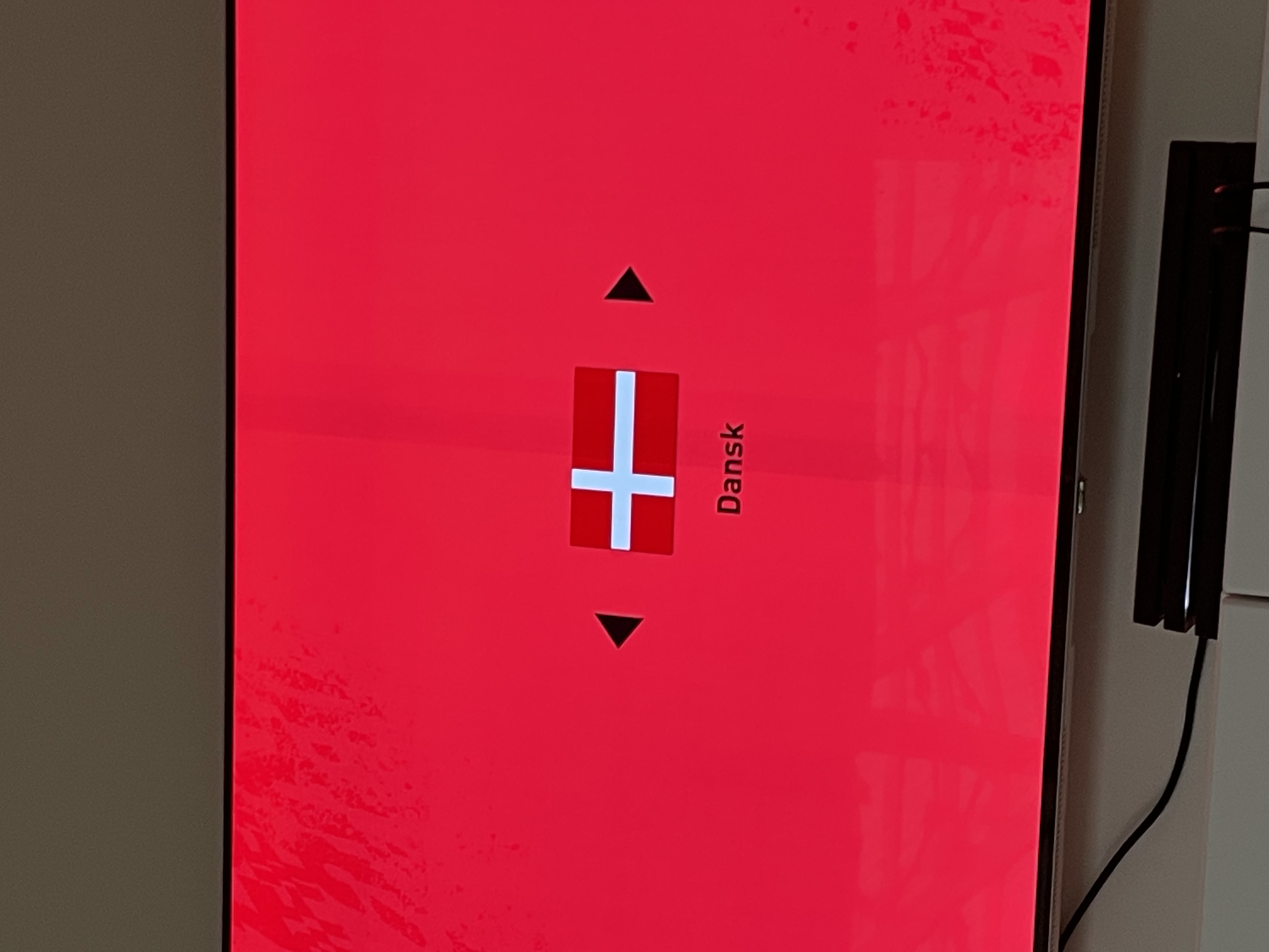

Hejsa,
Jeg har et LG B7 55” som har fået en noget besynderlig mørk stribe ned igennem billedet. Striben vises ikke altid, og er værst ved rød.
Er det noget jeg kan få væk, eller er det tid til at skifte? Er generelt glad for tv’et så ville helst undgå at skulle skifte.
Jeg har vedhæftet 3 billeder.

Har du kørt noget multiplayer i et spil, hvor skærmen har været delt op i højre og venstre side? Men som hans123 skriver, så er fejlen noget som er brændt fast i panelet - og det kan kun løses ved et panelskifte = dyrt på en så gammel skærm

2017 panelerne er kendt for at udvikle mørke skygger i de røde nuancer.
Mit har det også nederst midt for, men dog ikke i form af en bjælke der fylder hele området ud.

Det er en panelfejl. Den får du desværre ikke væk ved panelrens, og du risikerer at gøre det værre.
Mit C7 fik samme mørke stribe få måneder før det fyldte 2 år. LG fik mig først til at køre panelrens, og det blev det kun en del værre af, så det blev heldigvis skiftet på garantien. Her 2 år efter er der (7-9-13) intet at se.

Højst sandsynligt er der ikke tale om burn in eller en fejl i selve panelet, men en del i elektronikken (LUTen), der skal nulstilles.
Der findes en løsning, som LG har erkendt er deres fejl, men efter hvad jeg har kunnet finde frem til, lyder det ikke til, LG Danmark gør noget ved sagen.
Her et link, der beskriver fejlen og løsningen, som er ligetil, hvis LG ville godtage det:

TV'et er nu begyndt at blinke, vise hvide bjælker i den del i ser på mine fotos. OG efter lidt tid slukker tv'et af sig selv... Det virker umiddelbart som et færdigt TV?
