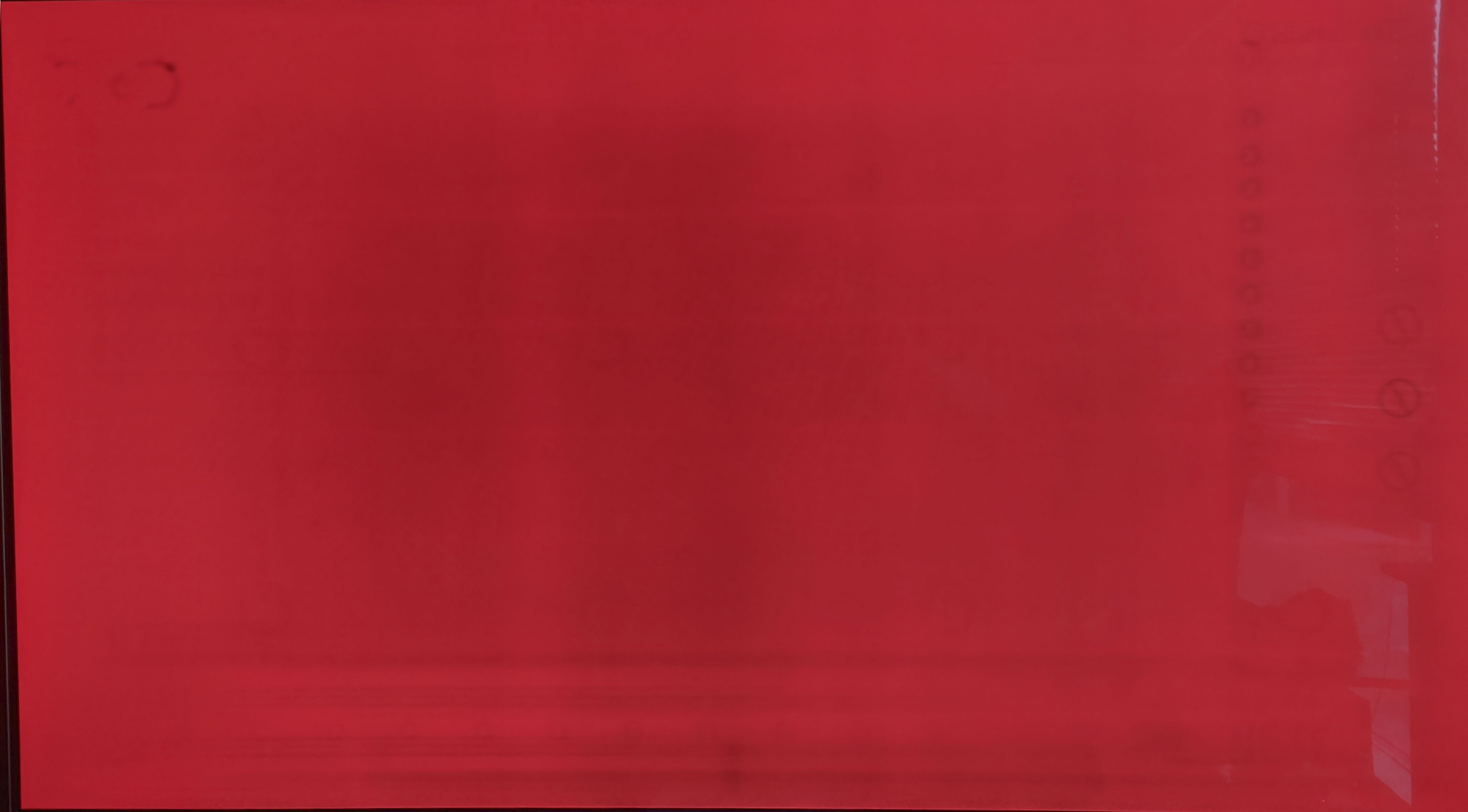

Jeg har et LG OLED65B7V der nu er 3 år gammelt og har været brugt det meste af døgnet. Det er kommet til at se fantastisk ud, så jeg vil da lige huske oled ejere på, hvordan et oled tv med tiden ender med at blive. :(
LG har ikke villet kendes ved sagen - kontaktede dem første gang da tvet var ca. 2,5 år gammelt.
Skulle være helt ensfarvet rød...

Har selv et C6 og forventer ikke nogen gider lytte mere, 6 & 7 serien har været ramt af BI i længere tid, emnet er dødt, og efter udløb af garanti får vi slet ingen hjælp og græde i åben forum hjælper intet.
Så sælg billigt som defekt eller skrot det og køb et andet tv.
btw,
6 serien kom i 2016, 7 serien i 2017. Så hvis der skulle været noget om det, så ville 8 serien også have problemer nu, og jeg hører desværre ikke om nogen som har det siden 2018? Har du?

Prøvede lige google, alt din elektronik sidder i foden? Så intet i bunden af panelet, måske eller bare "derfor".
Vores problemer på LG siden, er jo elektronik komponenter har brændt panelet, og forårsaget disse skader på panelet.

Hvilket bevis har DU på at elektronikken i bunden er årsagen?
Elektronikken sidder jo præcis samme sted på de nye.

@HrJensen1: Det er vist meget almindeligt kendt på modellerne fra 2016 og 2017. At nyere modeller går fri kan skyldes, at panelerne (de røde subpixels) er blevet mere modstandsdygtige og at LG har lavet om på den indre afskærmning/køling - uden at gå ud og fortælle vidt og bredt at- eller hvorfor de har gjort det:

Nu er det jo svært at vide om du har haft helt afsindige indstillinger hele tiden og/eller kørt med statiske billeder i timevis over lange perioder. Og du viser en rød baggrund - kan det ses på almindelige scener på en film? eller er det bare for man skal blive lidt pikeret på dine vegne du viser rød baggrund? Men ja det ser da ret skidt ud.

Har du også testet det med røde/blå skærme? Jeg kan ikke se mit i dagligdagen eller aften ved sengen men jo, når man skal se det, så er det der.
Det er jo ikke det du ser som er problemet på de gamle skærme, det er elektronikken bagpå, som brænder på panelet ved høj varme og skaber stregerne, og jo, kanal5 logo har jeg haft, det kunne så panel vaskes væk . Stregerne er der for evigt.
