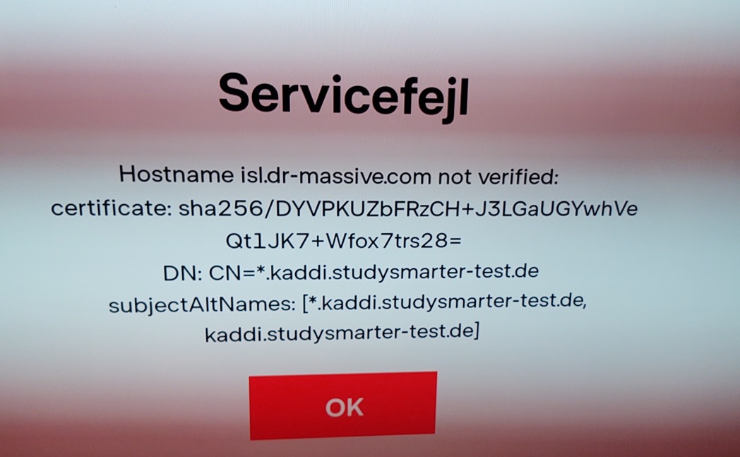

Hej.
Jeg kan ikke få DR appen til at virke på mit Sony tv eller iPad ;;) HBO , Netflix , TV2 og Discovery virker
Hvad kan der være galt ?

Af Stein
#333482
Logget ind ?
Jeg er ikke logget ind og har aldrig været det .
Stein
dr fejl .jpg (130.13 KiB) Vist 19536 gange

Stein skrev:Logget ind ?
Stein
Det er en certifikatfejl på det billede - jeg vil gætte på at det er DNS relateret.
1. Nulstil DNS/netværksindstillinger på fjernsynet og prøv igen.
2. Hvis det ikke virker så prøv manuelt at angive f.eks. Googles DNS (8.8.8.8) og se om det skulle hjælpe.
Hvis 1 ikke er nok, men 2 virker så ville det nok også være en idé at kikke på hvilken DNS server der tildeles fra din router.
/Mikkel
Sent from my KB2003 using Tapatalk
