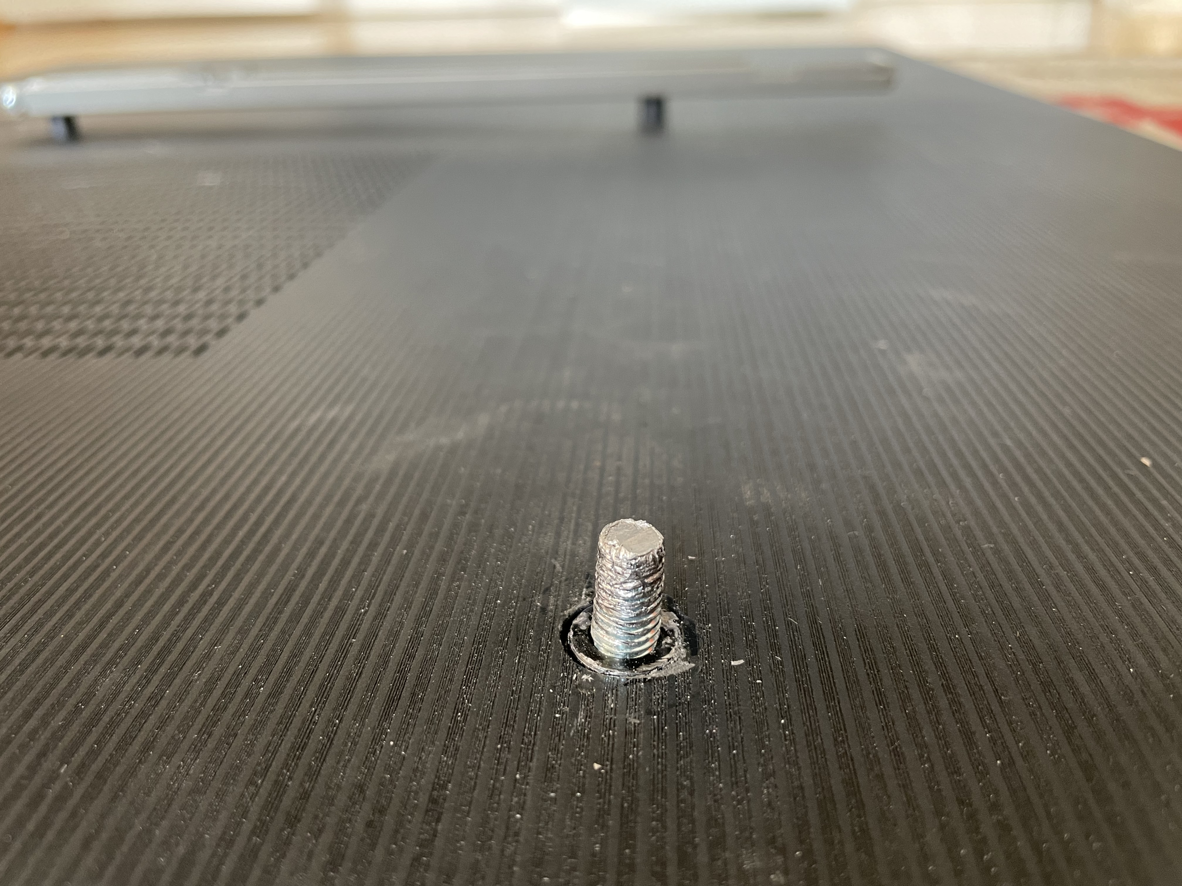

Hej.
Jeg har lige købt et et Samsung QN900A og ville sætte mit gamle ophæng på. Idiotisk som jeg var, skruede jeg boltene for langt ind og de kan nu ikke komme ud igen, hvilket de skal. De drejer bare rundt og har ikke fat i gevindet. Er der en der har erfaring med at undo sådan en bommert?

Hej igen, ja det er enormt dumt, jeg ved det godt. En update på problemet der tydeliggør det lidt: bøsningen/gevindet der sidder i fjernsynet drejer med rundt når jeg drejer skruen så kan nok desværre ikke skrue skruen ud, eneste vej jeg kan se er nu at bore ned igennem skruen for at flække den. Men det kræver mandsmod at gøre i sit nyindkøbte fjernsyn. Jeg har savet hovedet af skruen for at få selv ophænget af, så tænkte jeg at jeg kunne tage den med en tang. Men så opdagede jeg det med bøsningen der drejede rundt…

Alternativt: Møtrik der passer eller er gevind ødelagt?
Mindre afstandsstykker (de sort mellem beslag og TV. Sæt skinne på med mindre afstand og møtrik på den “Syge” bolt.

save en kærv i enden med en nedstryger ? så kan du måske få en møtrik på ( gevindet ser nu lidt medtaget ud ). den skal i så fald være meget flad og skrues helt ind til bagpladen, så det ikke kan drejes rundt. Ved så ikke, om resten af bolten er lang nok ?

Tak for jeres gode og venlige forslag, det lykkedes! Dog med lidt kreativitet og nogle loctite 401. Jeg kunne lime bøsningen..? Fast til tv’et og så bruge mullerne til at få skruen ud. Jeg er en meget glad mand nu.

Fedt at det lykkedes. Sidste udvej kunne måske have været at få bagbeklædningen af og de om man kunne få fat om gevindet inde bagved. Det må jo være forankret i et eller andet.
