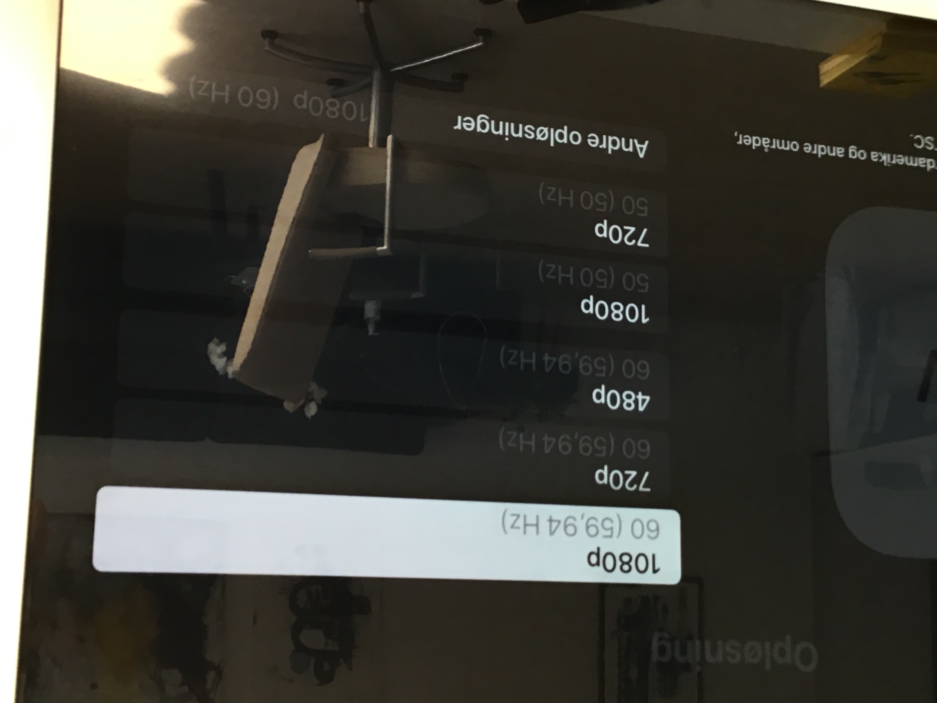

Er netop blevet ejer af et LG CX65 og billedet ser fantastisk godt ud … på de forskellige indbyggede aps.
Men når jeg tilslutter Apple 4K, både 2018 og 2021 modellen, kan den kun vise 2K som højeste opløsning ??
Har netop opdateret til 8K hdmi, da beg troede problemet lå her, dog uden succes.
Kan der være en begrænsning i hdmi-indgangen på tv’et ser skal ændres.
Hjææælp. ;;)
Bedste hilsner
KimT
#331770
Har du prøvet at teste HDMI forbindelsen fra Apple TV, kan være den ikke tjekker igen når den har konstateret lav hastighed? Du skal ændre indstilling på TV for at modtage HDR/DV, men 4K burde den kunne modtage out of the box.
#331809
HDMI-portene på LG'en skal sættes til UHD Deep Colour, men det burde nu ske automatisk, hvis din Apple TV førhen har været opsat til dette. Her så hopper ATV normalvis over på 4K DV i 60 Hz første gang jeg plugger den i et nyt TV og så vil TV'et selv skifte til det rette format.
