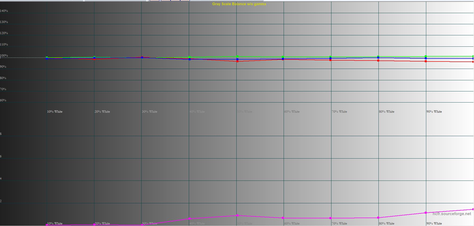

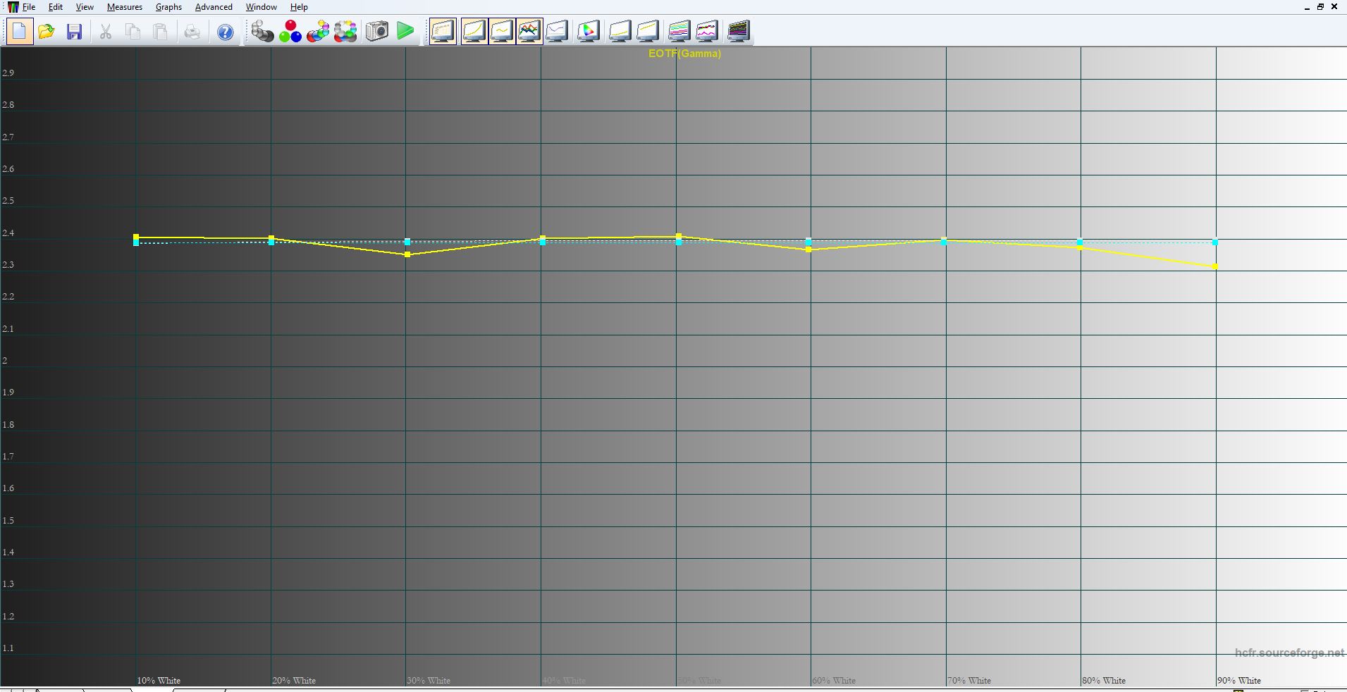

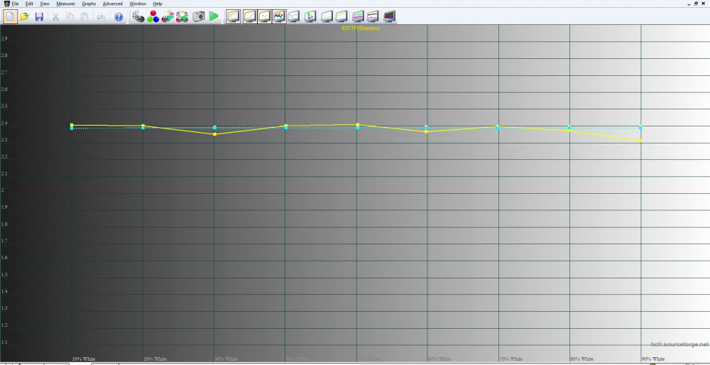

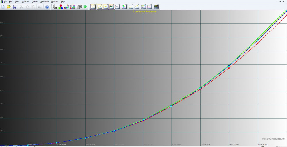

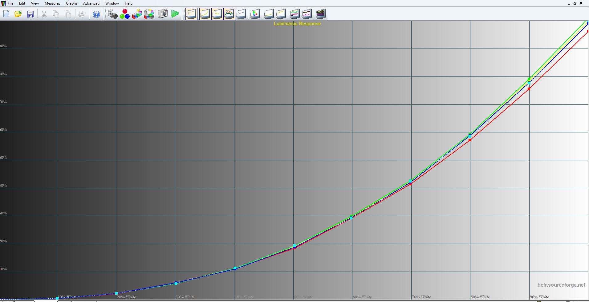

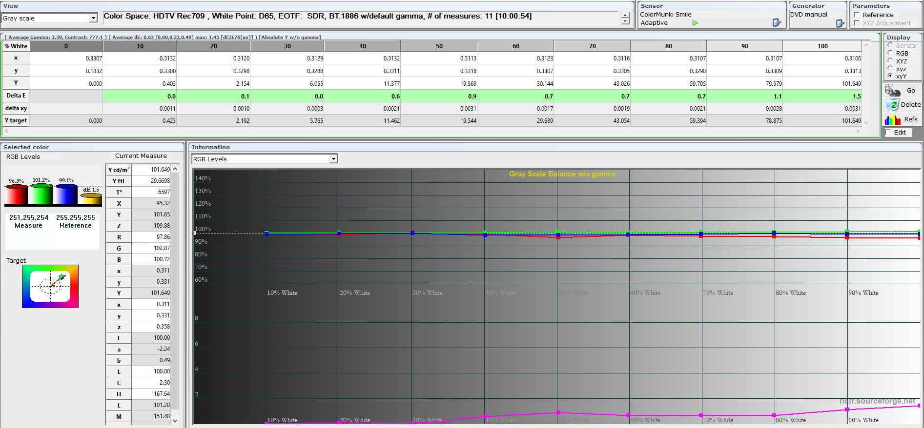

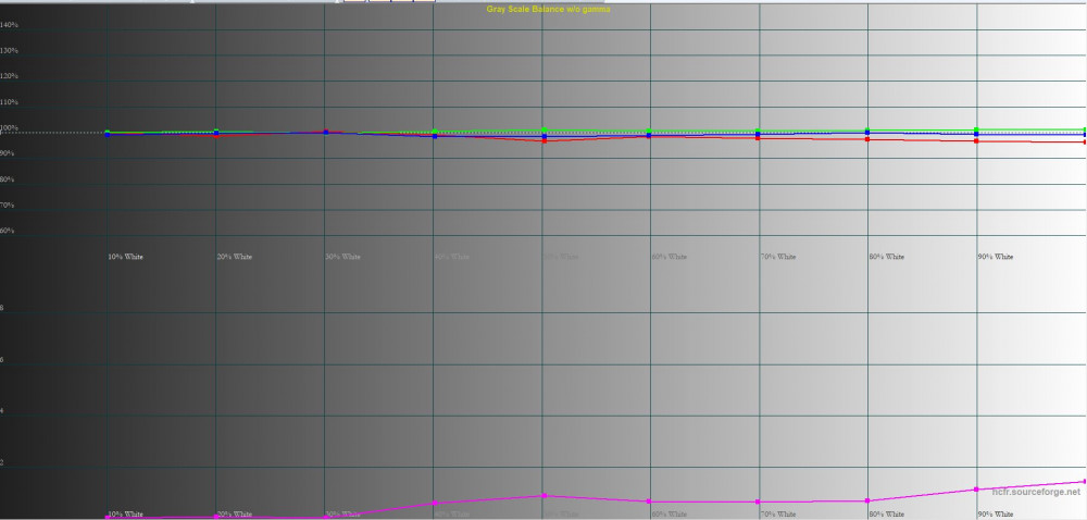

Har lige tjekket mit Panasonic HZ1000 i Filmmaker mode med en Colormunkie Smile & HCFR (ja, det er lidt ældre udstyr)
Se vedhæftede billeder
Så vidt jeg husker (vi er tilbage i 2018 da jeg sidst lavede en tv kalibrering) er alt under DeltaE på 3, ikke noget man kan se.
Så er det vel nytteløst at rode med indstillinger på det her tv??
(udover at køre Apples billedindstilling og så bare nyde billedet <B )

Hvis du vil nørde lidt, så kan du se, at den røde farve er lidt i underskud på 100 IRE, så der kan du tweake den lidt opad. Grøn er også lidt for høj, så den kan du også forsigtigt skrue på, men gør det med én farve af gangen, da det jo er sammensætningen af RGB der evalueres, så balancen vil konstant skifte når du justerer på noget.

Min forrige JVC X30 havde en gennemsnitlig DeltaE på 1.1; altså suverænt den højeste af de nu fem X30’ere jeg har. De plejer at ligge på 0.7, måske med en enkelt kalibrering der har ramt 0.6 og en enkelt oppe på 0.8.
Nej, det var ikke muligt at se forskel. Men tak for tråden i øvrigt; jeg har sjovt nok i de sidste par dage gået og tænkt på, præcis hvor godt de her OLED’er kan kalibreres ;)
