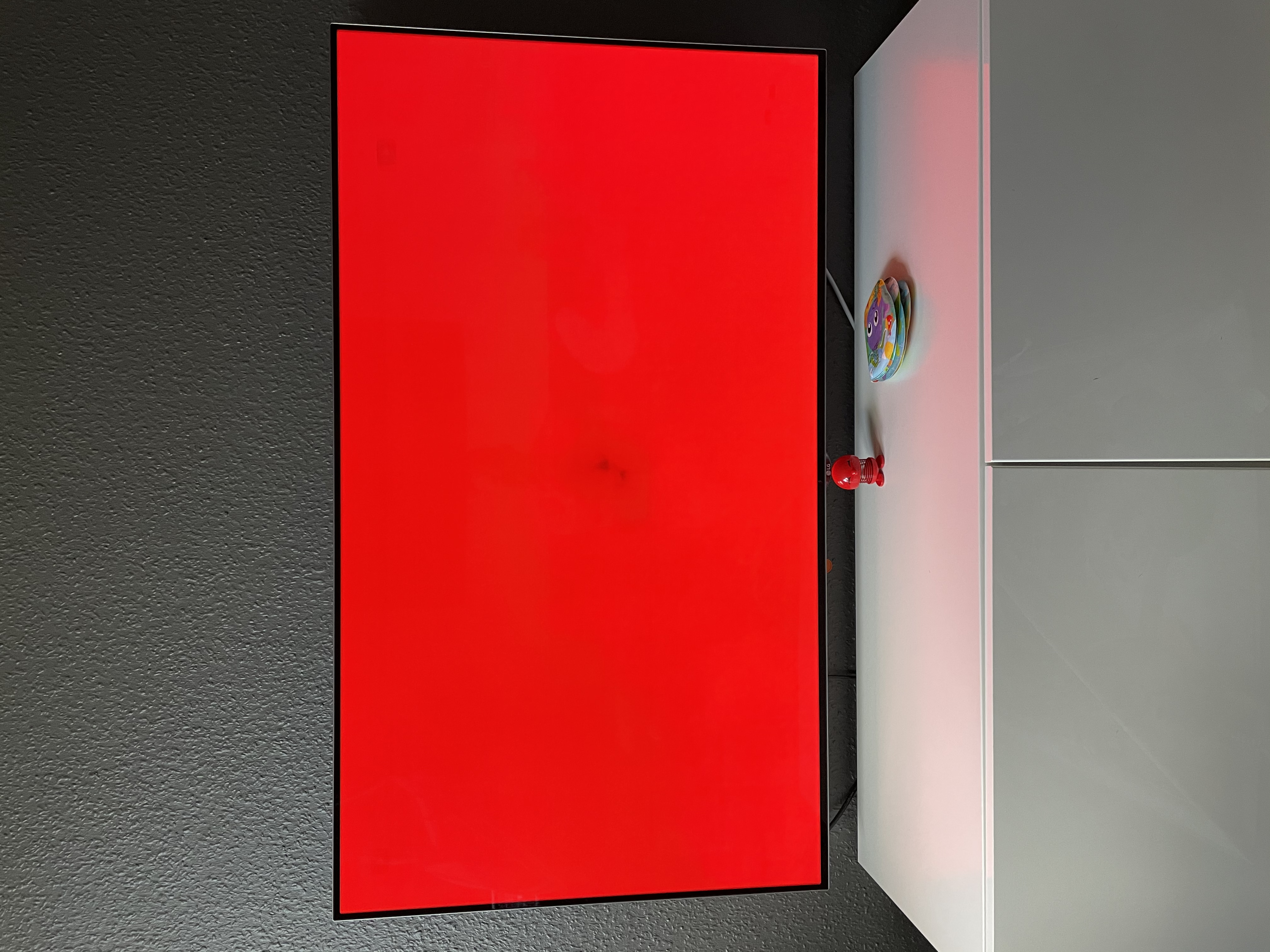

Hej folkens.
Jeg har ikke meget forstand på pixel fejl. Men det er ihverfald irriterende at se på. What to do?🙏🏻😅
Af HrJensen1
#328359
Er det de to turkis pletter du snakker om? Svært at se fejl på et billede med spraglede farver... Tag en rød, grøn eller blå skærm på youtube, og lav et nyt billede

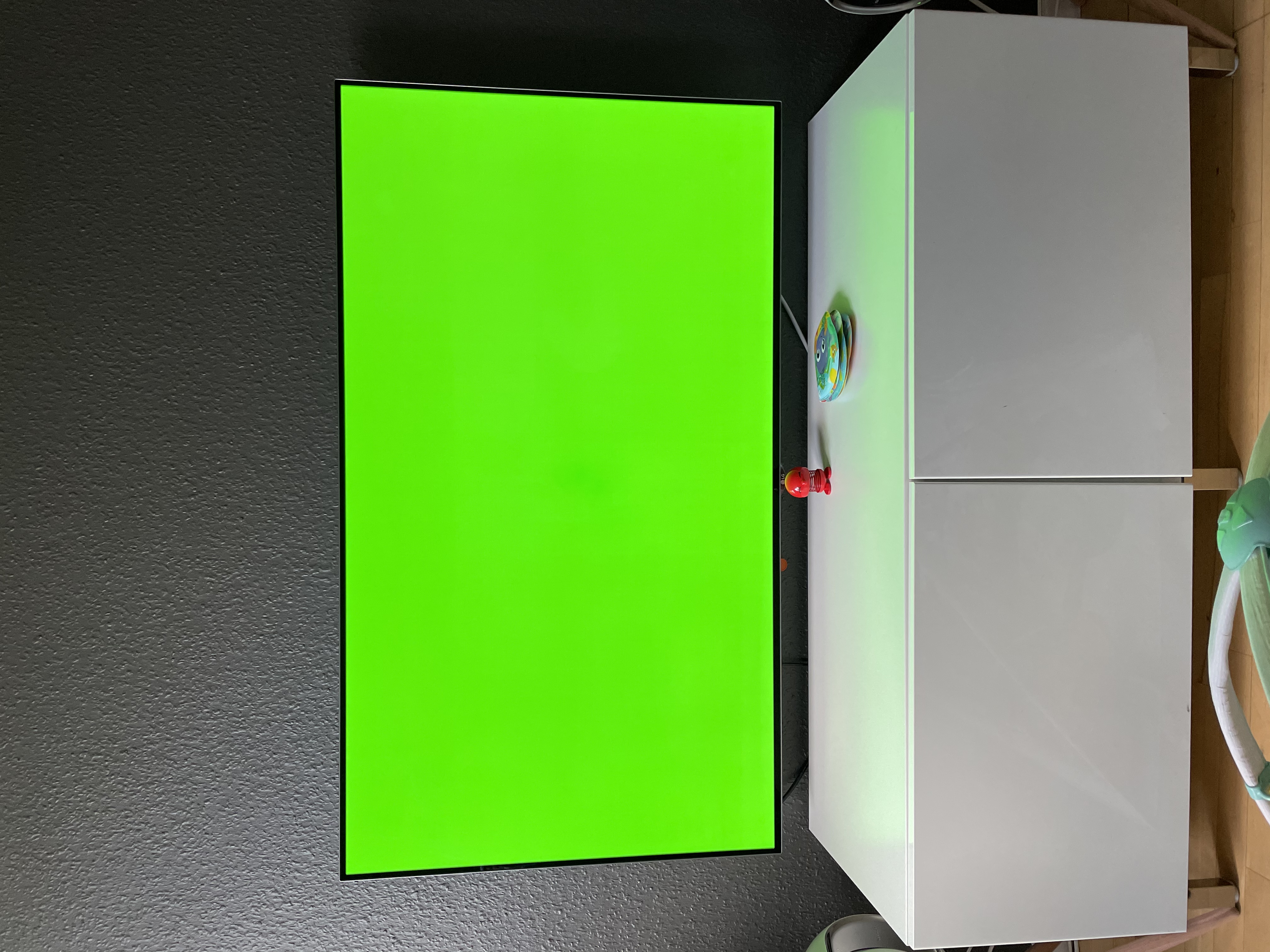

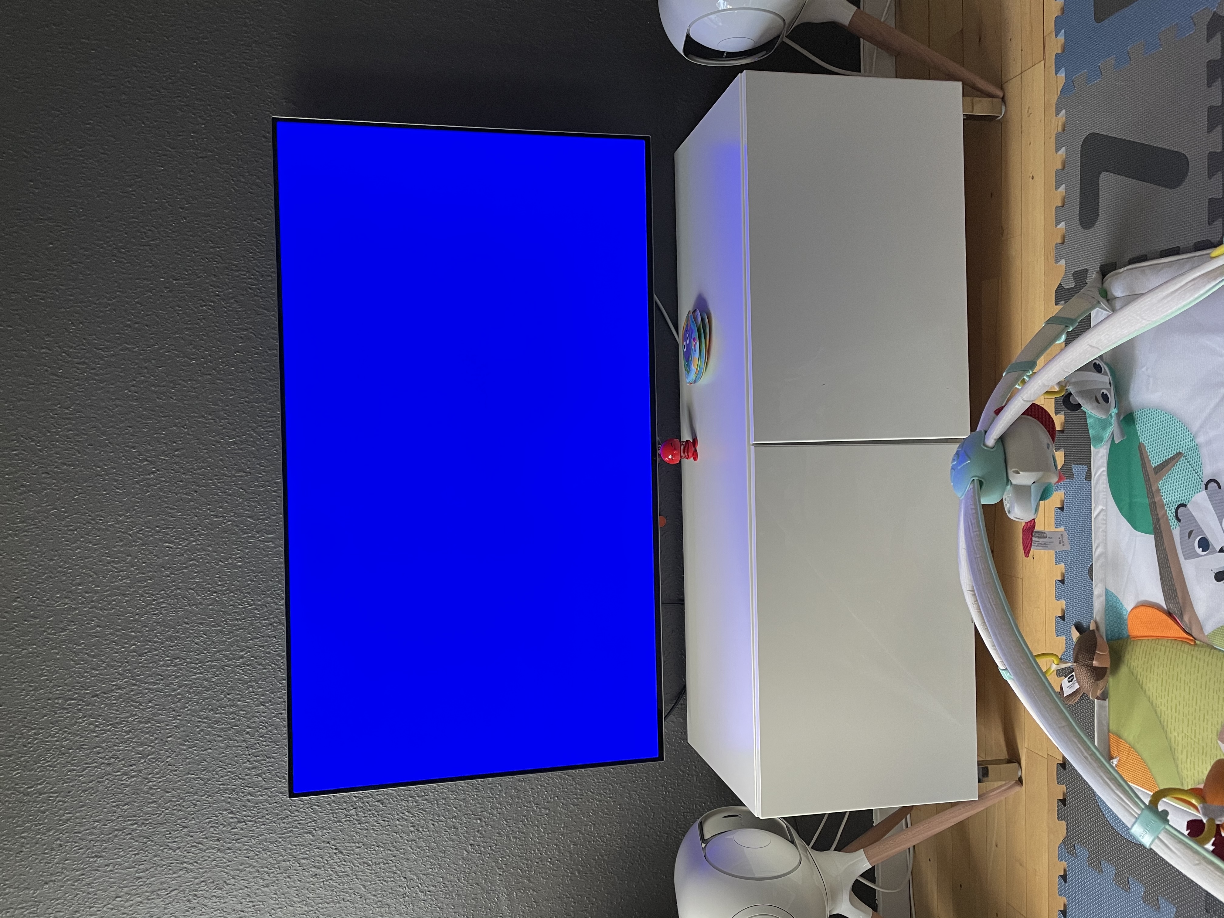

Det ser meget mærkeligt ud. Det er ikke Burn-In, for så ville det være større områder af skærmen. Ved at det kun ses på rød farve burde det heller ikke være nogen trykskade - men ellers kunne det godt ligne sådan noget i den retning.
Men uanset hvad konklusionen er, så er den eneste løsning et nyt panel. Og sådan et er som regel dyrere end et nyt fjernsyn.
Så der er ikke så meget andet at gøre, end at leve med det, eller købe nyt tv.

Det ser ganske rigtig meget underligt ud. Havde plamagen været der på alle farver, så ville jeg også have gættet på, at skærmen havde fået et slag, men når det kun er den røde, så er det nærmest umuligt. Det "bløde" område omkring pletterne får det heller ikke til at ligne burn-in, da dette typisk ville have nogle ret veldefinerede kanter. Kan der være noget indhold (spil er nok det mest sandsynlige) du har haft på skærmen i det område i længere tid?
Du kan prøve, at køre en manuel panelrens og se om det forbedrer situationen, men derudover er der nok ikke meget du selv kan gøre. 6-serien er så gammel, at du nok heller ikke får meget ud af at klage til LG, men det ville nok være næste skridt.
