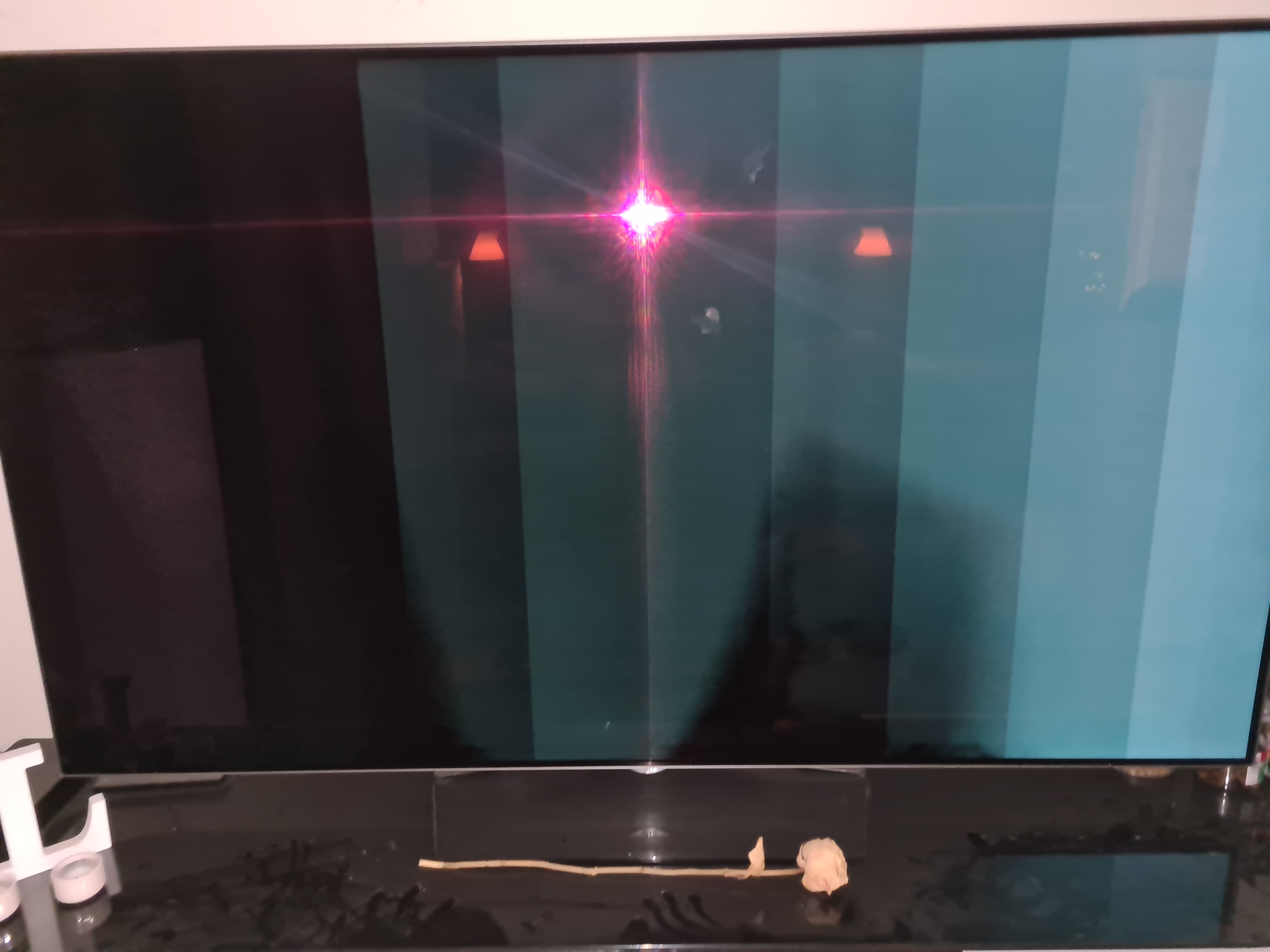

Hej derude.
Nu håber jeg ikke jeg spørger helt dumt. Men jeg har et snart 4-år gammelt LG B7 som jeg gennem tiden har været meget glad for. Det sidste års tid har jeg dog haft nogen mærkelige mørke streger i bunden på nogle farver som jeg tænkte desværre nok var burn-in af en slags. Men siger mærkelig fordi mønstret på ingen måde kunne tilskrives til noget som jeg har det på TVet.

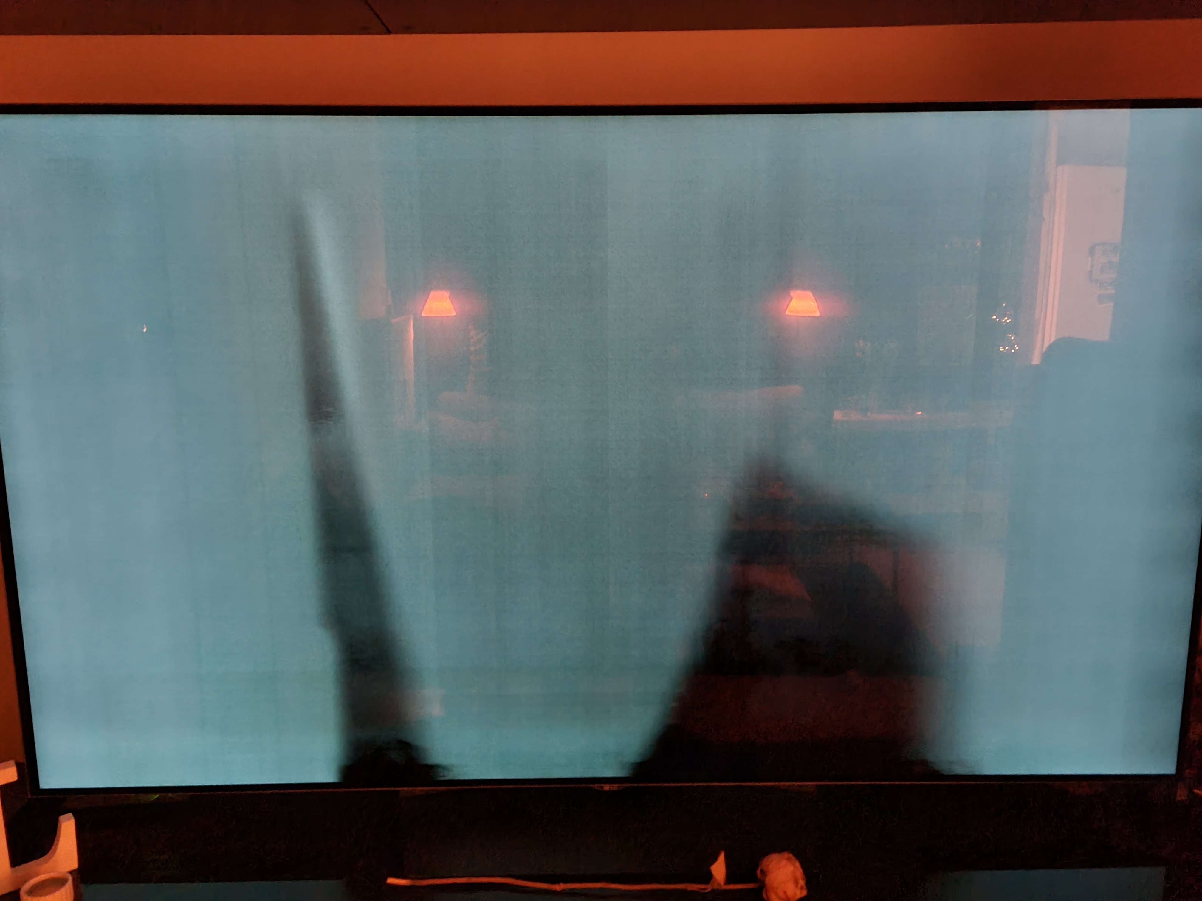

Nu har jeg de sidste to måneders tid begyndt at opleve at store dele af skærmen får et voldsomt mørkt "udslet" hvor det simpelthen ligner nogle pixels er tværet mørkt ud. Vedhæfter billede som i kan se. Jeg har oplevet lignende i starten af TVets levetid men en skærm rens løste problemet. Det gør det stadigvæk men nu sker det næsten på ugentlig basis, hvilket er hamrende irriterende at jeg skal sætte TVet i rensemode i en times tid før jeg kan bruge det.
Nu er TVet jo uden for dets garanti men jeg har tegnet elektronik forsikring til min indbo hos Tryg. Tror i det er noget man kan benytte sin forsikring på igennem der? Synes det ærligt at have betalt 20.000 kr for et TV og så stå med sådan en hovedpine med det. Nogen der har erfaring med det eller er det mig der bare skal tage mig sammen og selv lige tage kontakt til dem?

Har læst det. Men er i tvivl om hvornår man kan betragte noget som at være i stykker. Fejlen bliver jo "rettet" efter en skærmrens på 1½ time. Problemet er bare fejlen opstår igen og igen, og hvis man har inviteret gæster over for at se noget så det jo irriterende enten at have en kæmpe plet på skærmen eller sige hov vi må lige vente en 1½ time.
OleA skrev: 04 mar 2021, 22:18 Test din skærm for burn in med denne video.
Det store der ses på billedet er ikke decideret burn-in da det let forsvinder efter skærmrens. Har nogen streger i bunden som ikke ses tydeligt på billedet som nok er en form for burn-in, men nok nærmere skyldes en defekt eller noget. Men de lidt mindre relevante da det ikke er helt så tydeligt det meste af tiden.

Jeg har haft samme sorte skygge fejl på min C6 i lang tid, det kommer og går sådan lidt.
Det er korrekt at det forsvinder efter en omgang panel rens, og jeg synes nu ikke de sorte skygger er til gene når man ser tv generelt, det er mere på helt ens farvet skærm så dukker skyggerne op, hvis de er der.
Jeg tror næste ejer af min bliver genbrugspladsen, for med elektronisk burn-in , som lyder til at være elektronik som bliver varm i bunden, og disse sorte skygger, så kan den dårligt sælges.
Omkring forsikring, så er der vist en grænse for 4 eller 5 år, hvor nedskrivningen er til sidst "værdiløs" , så få man intet ud af den, udover en høj selvrisiko man betaler selv.

Jeg havde tilsvarende issue sidste år. Anmeldte som panelfejl (efter at have tjekket med LG). Oprettede sag hos serviceværksted udpeget af Tryg som dagen efter lukkede sagen fordi det var panelfejl. Jeg fik så erstatning da forsikringen dækker indvendige skader/fejl. Jeg fik faktisk 4000 mere end jeg endte med at give for tilsvarende nyeste model fordi den var på udsalg :)

Hvad mere er der at følge med i? Det er en panelfejl, som det er skrevet for mange posts siden. Så der er ikke så meget mere til den historie ;-)
