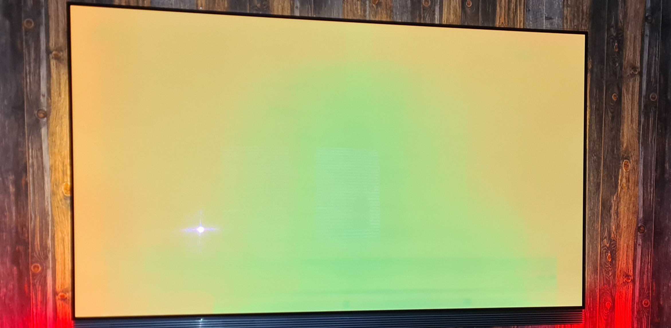

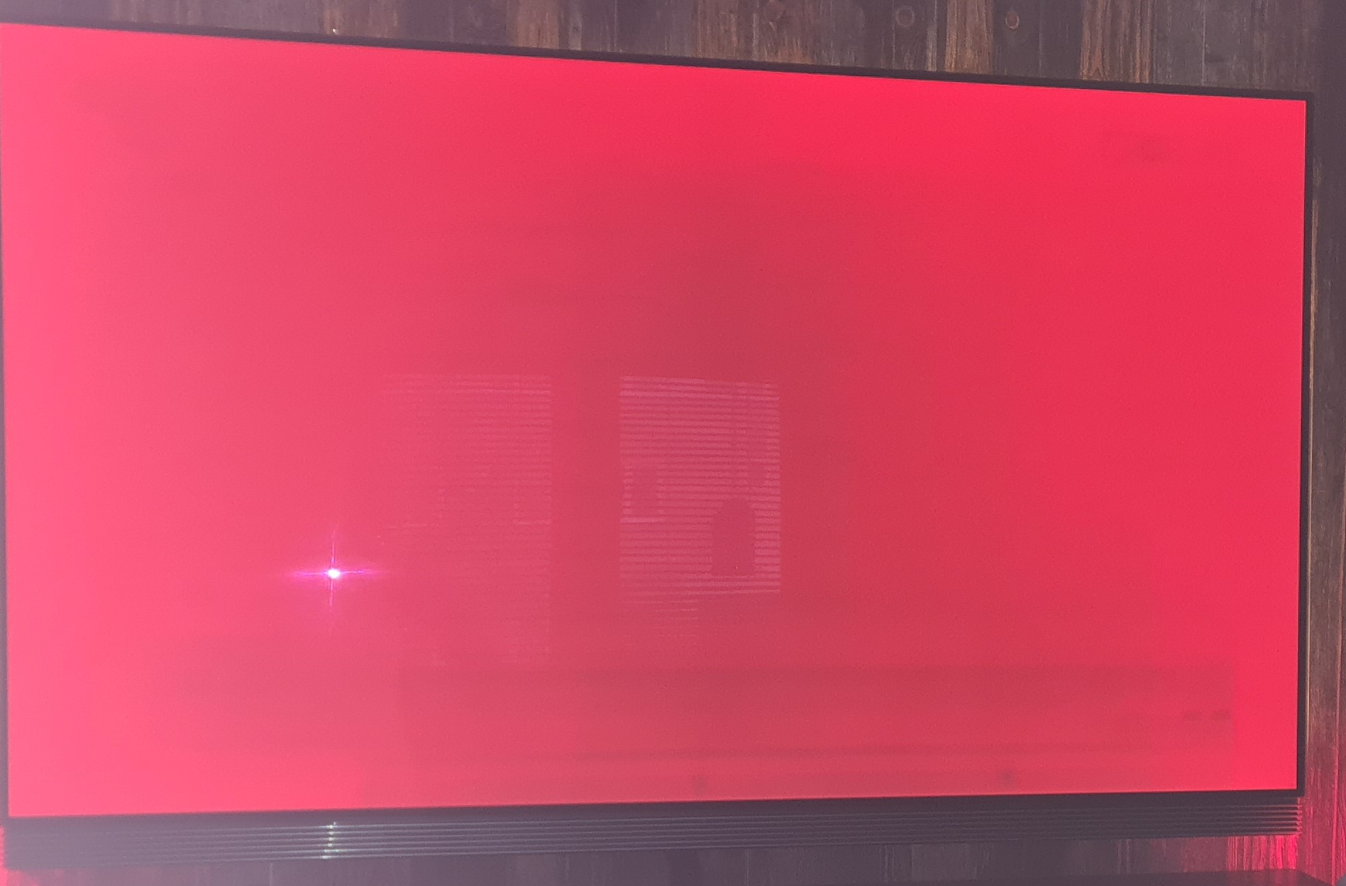

Jeg vil gerne hører jeres mening om dette
Er der ikke en del burn in på dette tv her

Jo, det er burn-in. Den har kørt for meget TV2 News, da det er den aftegning, at der er i bunden, som især ses på rød.

Ikke blot BI fra TV2 News.
Den store plamage i midten skyldes formentlig varmepåvirkning fra den elektronik, der sidder bag panelet.
Er det en B7 eller C7 eller anden 2017-model vi taler om her?

tue.pedersen1 skrev: 18 jan 2021, 19:25 Det er et oled65e7v fra 2017
Garantien er kun 2 år desværre. Så ikke noget dækket af garanti.
Havde det været få dage eller et par uger efter garanti, kunne der måske have været held - men ikke når fjernsynet nærmer sig de 4 år.

Hvis du kører med horrible indstillinger på dit TV og ser News en hel del, så er det der uundgåeligt. Påstand: Vil også ske på 8, 9 og X serierne hvis du ikke optimerer din billedprofil og kun ser TV ala News i lange perioder hver dag.

BI er der nok ikke så meget at gøre ved. LG burde dog være lydhør for henvendelser omkring fjernsyn med den grønne plamage da det er velkendt fejl ved 7-modeller. Har selv et E7, og det lider også plamager, som skyldes fejlagtig varmeudvikling i panelet. Opdagede det et par måneder efter garantien udløb....

Ring til LG mit havde det samme , de ville godt dække det selvom tv’et var 9 mdr over garantien , men måske var jeg bare heldig

Ja, hvis det var mit og jeg selv skulle forsøge at få LG til at betale regningen (good luck!), så ville jeg henvise til den store plamage i stedet for BI fra TV2 News.
LG tager til en vis grad forbehold for BI ved i brugervejledningen at advare mod forskellige typer brug, men den store plamage er en regulær fejlkonstruktion som det er vanskeligt for brugeren at tage hensyn til.
Mit gæt er, at der vil være lang større risiko for, at klagen bliver afvist, hvis der alene henvises til BI fra TV2 News.

Jeg har sendt billeder af sted til expert forsikring og jeg har stadig forsikring på det ...
Og det er med udvidet forsikring igennem expert.... så nu venter jeg bare på hvad der sker
