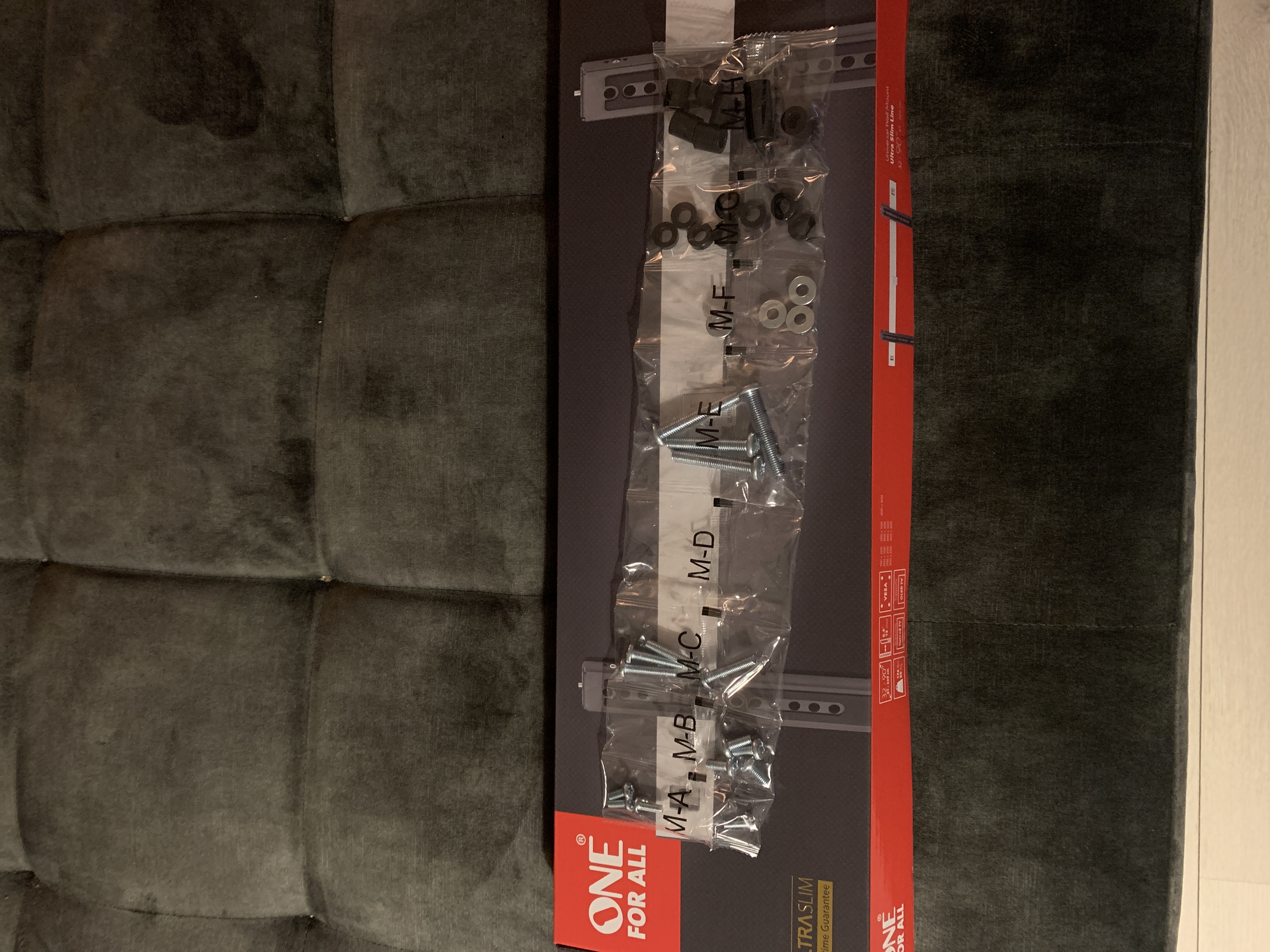

Hvor kan man finde den bolt størrelse og evt afstandsringe der passer til ens tv?

majbom skrev: 02 dec 2020, 13:50 Kunne det tænkes at OP er bange for at bruge en bolt der er for lang og derved smadre sit panel? Billede
Tak for forståelsen :)
Da hverken manualen eller denne tråd gav svar, ringede jeg til Samsung der kunne fortælle at der skulle bruges M8 40 mm.
