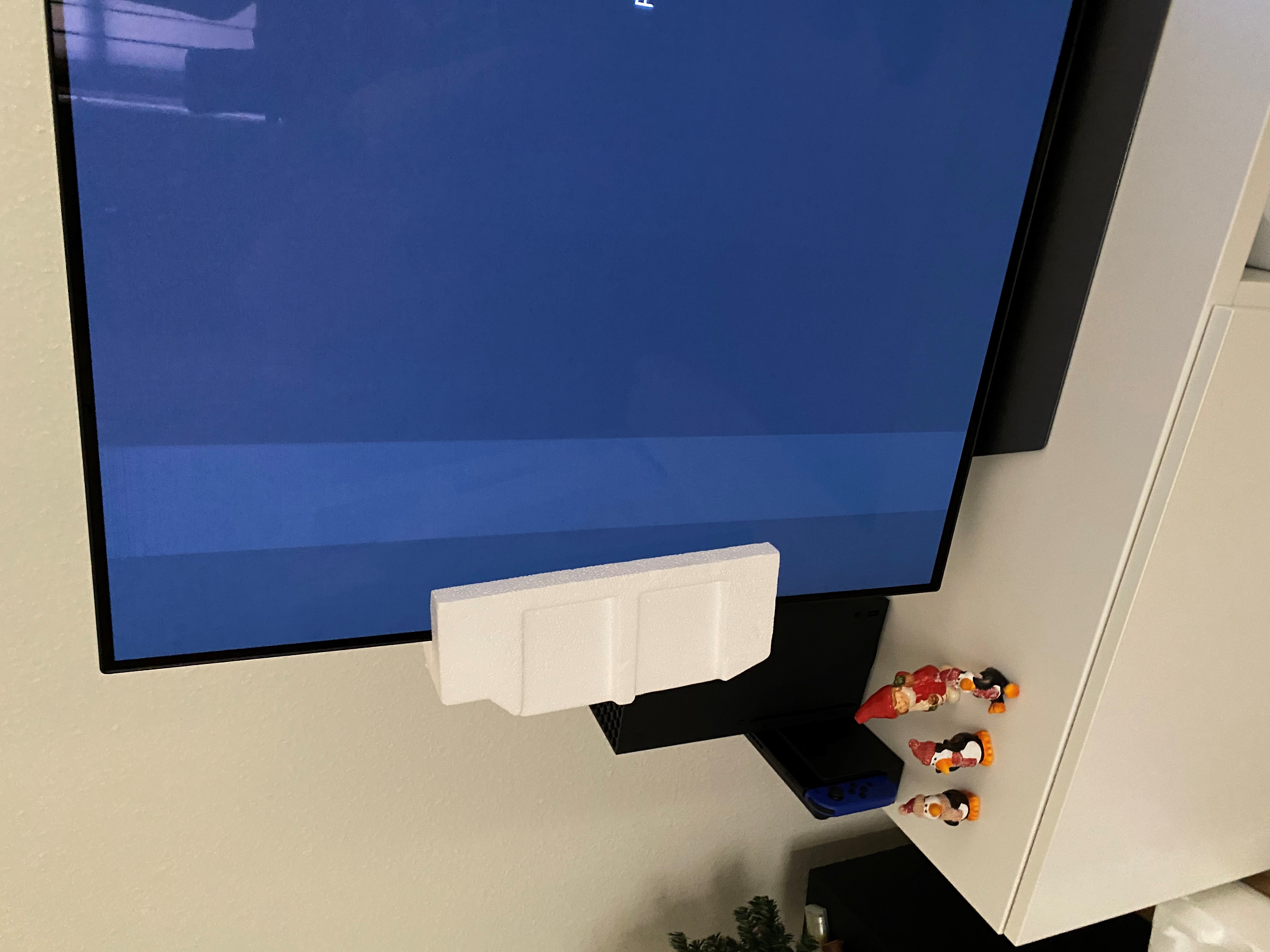

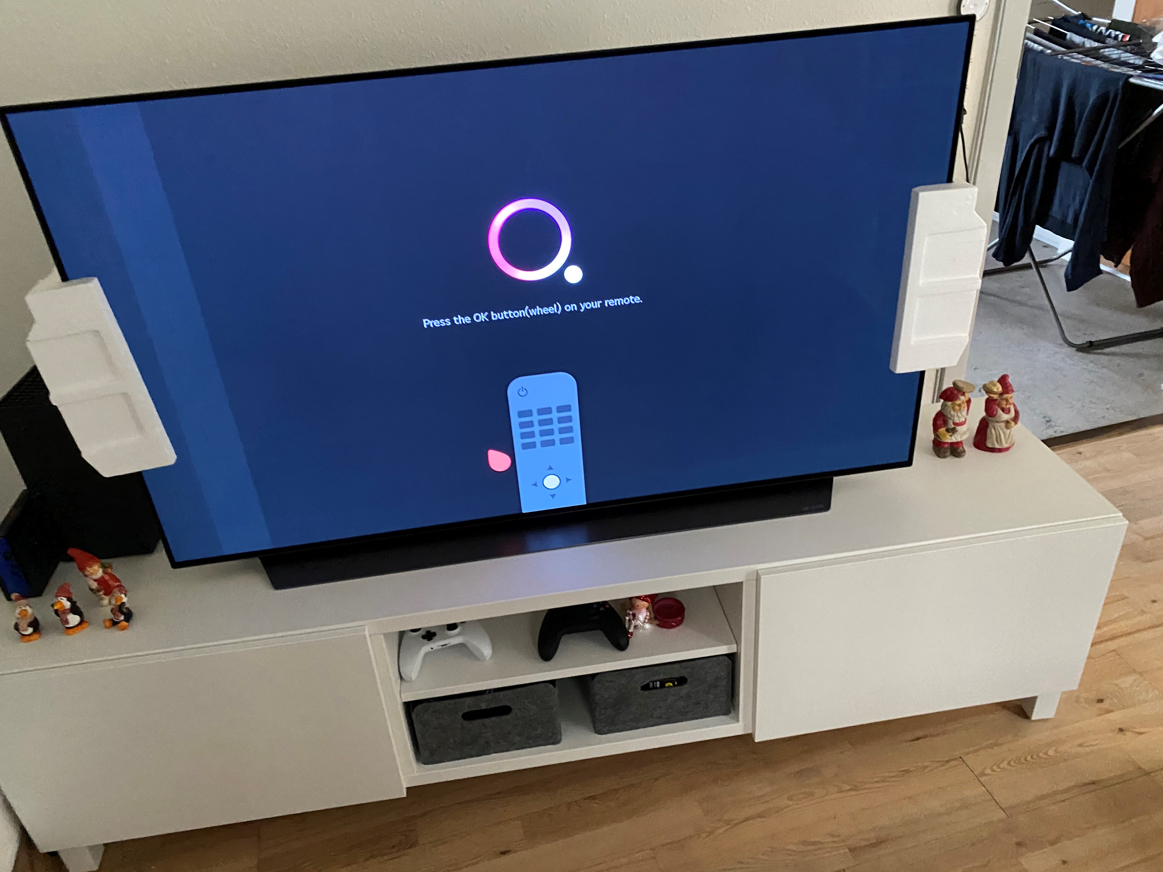

Er der nogen der kan sige, hvad mit spritnye LG CX 55 fejler? Det er som om hele feltet (altså striben som løber ned i venstre side), er pixels som lever deres eget liv. Jeg købte det i lørdags i Elgiganten og jeg magter seriøst ikke hvis jeg skal slås med dem.
#323279
Dit problem er ikke relateret til trådstarters. Kør en panel-refresh på den og hvis striben ikke er væk, så må den retur.
