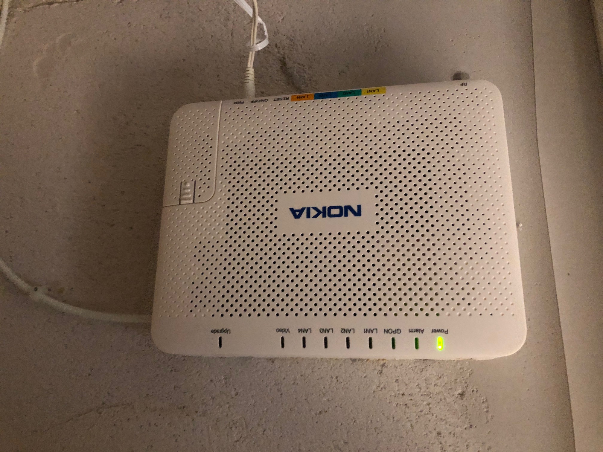

Denne fiberboks til hvilken routeren fra Eniig er koblet til. Jeg kan dog ikke se, hvordan denne er forbundet til netværket rundt i huset.
Beklager det ikke så brugbare billede. Er ikke i huset nu.
#320348
Hvad kommer der ud af kabler fra den boks? Jeg kan se et RF-stik bagpå, men ikke se noget kabel i det.
Et IP-TV signal får du desværre ikke ind i dit Tv uden en ekstern boks til at smide noget brugbart ud via HDMI. Det virker dog mærkeligt, hvis det skulle være løsningen, da du så som minimum burde have fået mindst én af disse bokse.
#320353
Der kommer ikke andre kabler til eller fra boksen, end hvad kan ses på billedet. Af samme grund undrer jeg mig over, hvordan netværkskablerne til værelserne i huset er koblet på boksen.

Jeg kan regne ud, at du ikke søgt hos Eniig ang. vejledning til kabeltilslutning? De har selv denne guide:
https://eniig.dk/media/6079/eniig_quick ... online.pdf
Du har et antennestik i boksen, som skal forbindes til TV, men der skal dermed trækkes et almindeligt antennekabel hen til en antenneinstallation eller direkte til dit TV. Det skal blot passe på den RF port du har bagpå fiberboksen.
Hvis du har antennestik i huset, så ender de et samlet sted, hvor du så skal have koblet fiberboksen til. Hvis der ikke er nogen central fordeler til antennesignaler eller LAN, så er du lidt på den med mindre dit TV står lige ved siden af fiberboksen.

Hvorfor finder du ikke blot informationen hos Eniig?
--- klip ---
Tilslutning af kabel TV
Hvis du har bestilt TV via kabel TV, skal du slutte et almindeligt antennekabel til
fiberboksens RF udgang. Tilslutningen kræver en F-connector der kan købes i
din lokale elektronikforretning.
Indstillinger ved TV ved hjælp af manuel kanalsøgning:
Netværksid = 100, Startfrekvens = 234.000, Symbolrate = 6875,
QAM/Modulation = 256
--- klip ---
Du køber så et almindeligt ("YouSee Ready og Stofa Approved") stykke antennekabel, sætter en F-connector på den ende, der skal kobles på fiber-boksen, og et (HF-tæt) antennestik på den anden ende, som så kobles til TV'et.
https://www.harald-nyborg.dk/produkt/pr ... ekabel-25m
https://www.harald-nyborg.dk/produkt/f- ... abel-2-stk
https://www.harald-nyborg.dk/search?q=antennestik
Ikke noget med IHC.
Dog (fra samme side):
--- klip ---
Tilslutning af TV-bokse
Hvis du har bestilt TV via TV-boks, skal du tilslutte disse i Port2-4 i routeren. TV
boksen skal desuden tilsluttes TV via HDMI kabel og naturligvis også tilsluttes
strøm i stikkontakten.
--- klip ---
Så det første du skal finde ud af, er, om du har fået TV via kabel-TV, i hvilket fald du skal bruge løsningen ovenfor, eller om du har fået TV via en boks, i hvilket fald du skal have fat i en TV-boks.
Nu skriver du: "Signalet fordeles rundt i boligen fra fiberboksen med RJ45 netværkskabler." Vil det sige, at du har fordelt internetforbindelsen fra port 1 til resten af huset (evt. via en switch?) eller at du blot har brugt de 4 porte i routeren til at etablere et stjernenet? Som der står, er det kun port 1 der kan bruges til internet mens port 2-4 er til brug med TV-bokse. Jeg har (havde) det samme problem med min egen fiber-boks, hvor jeg kun har én brugbar internet-port mens de andre tre porte er "spildt" fordi jeg aldrig kommer til at sætte TV-bokse til den, så jeg bruger kun fiber-routeren som WAN-forbindelse til min egen router (ASUS RT-AC86U) + fastnettelefoni.
