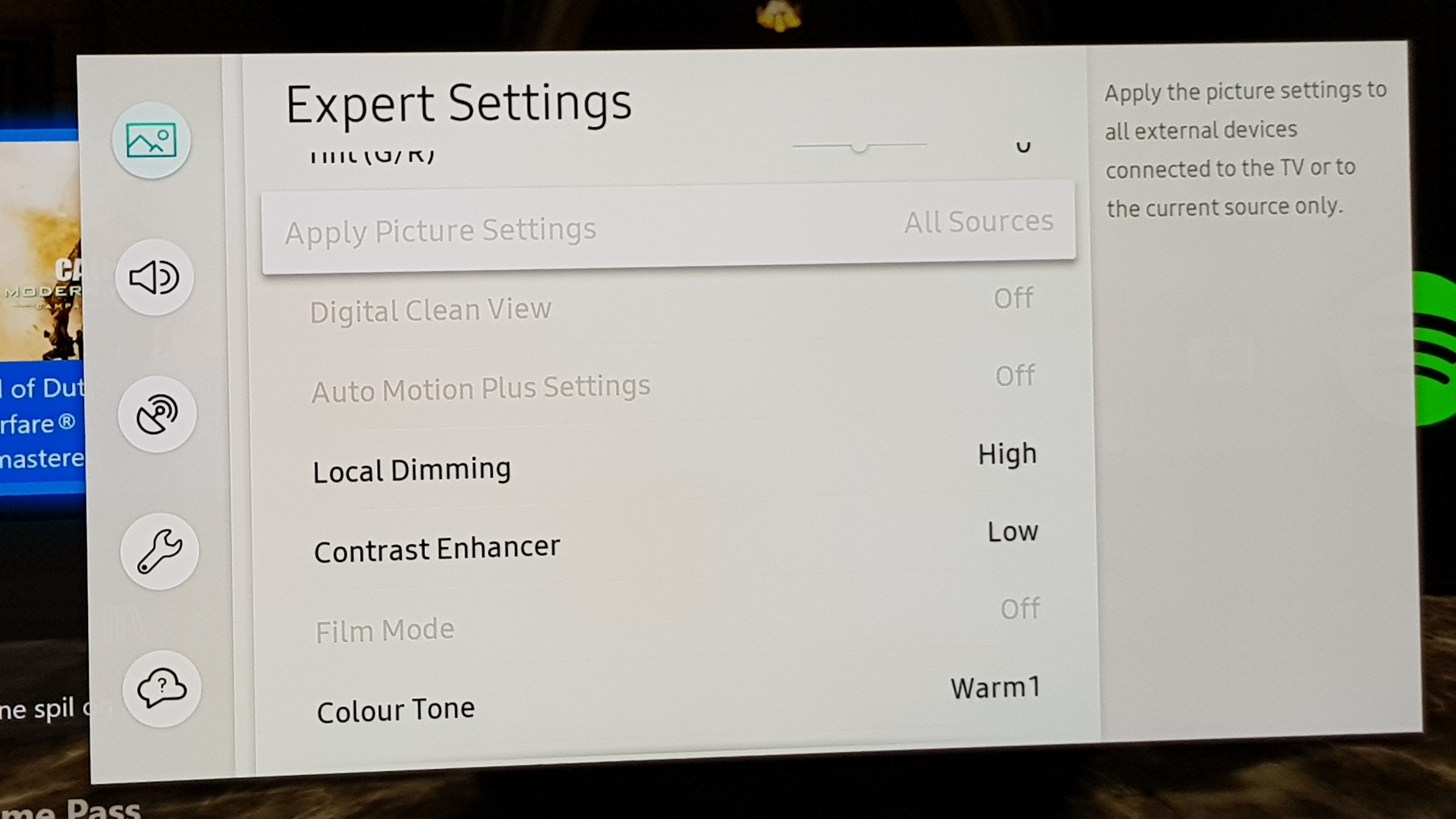

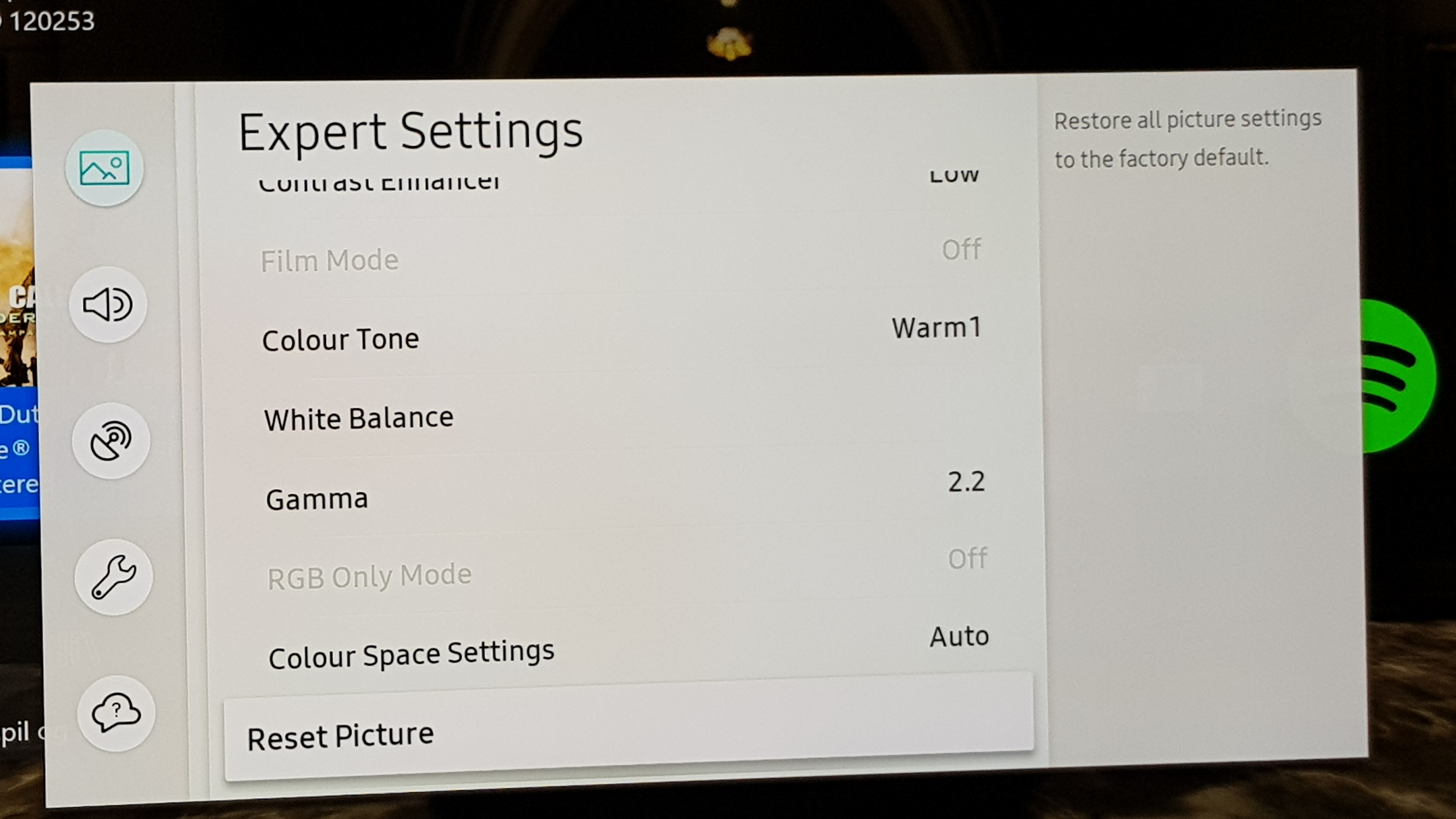

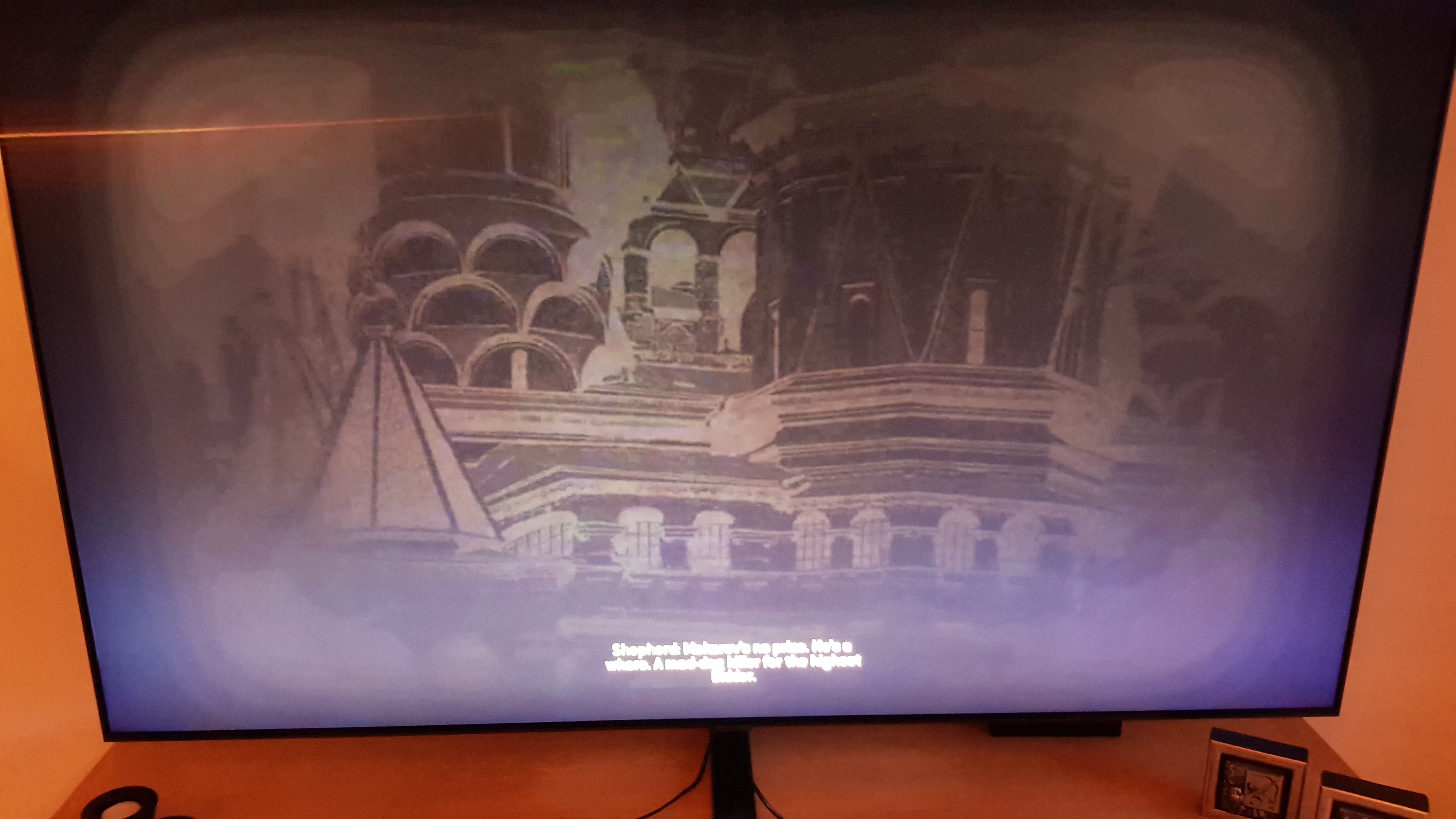

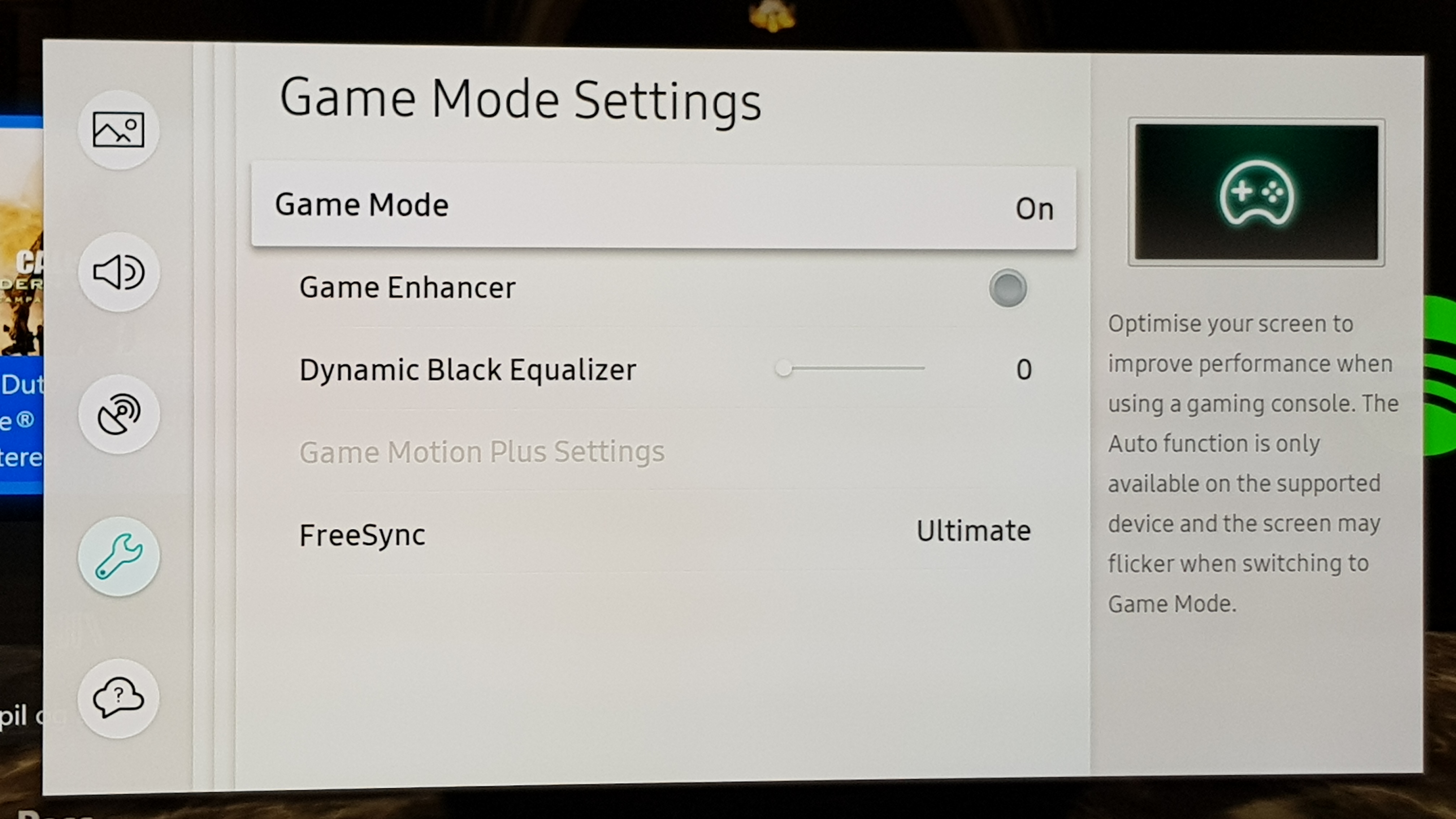

Jeg vedhæfter lige et par billeder så det måske er lettere at se hvad jeg mener.
Spillet som er testet imod er COD MW2 Remastered. "Shadow banding" er meget tydelig på billedet der er ved at loade en mission i spillet - det kan ses især i hjørnerne af billedet, når der er overgang mellem lys og mørke.

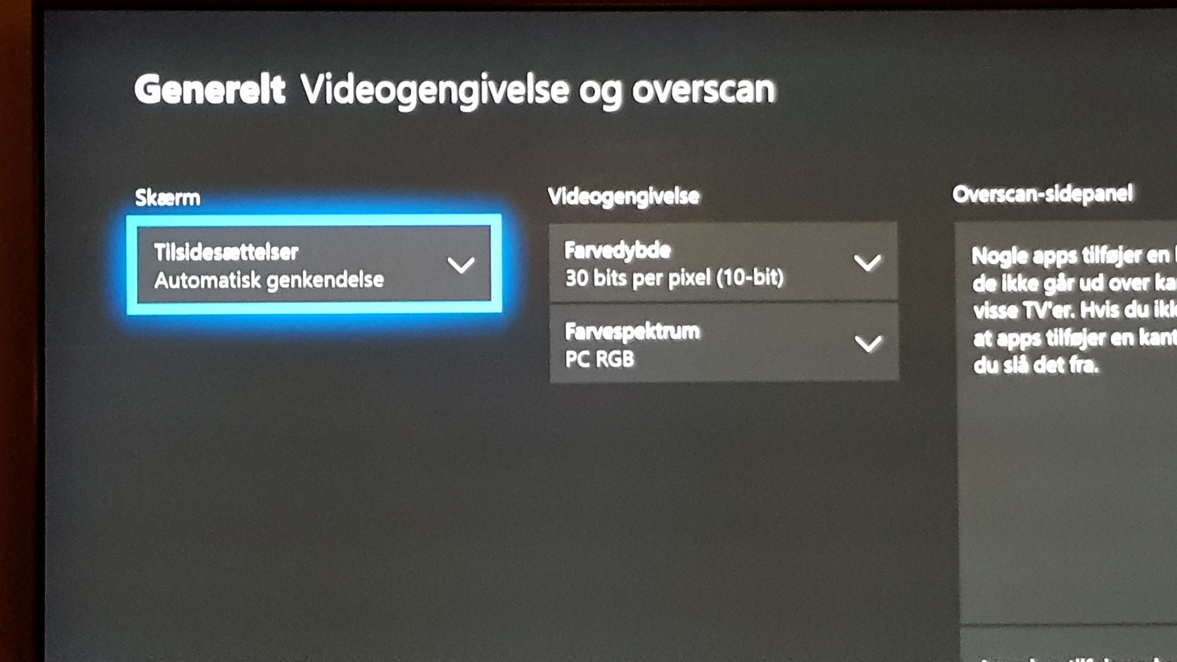

Der er også billeder af indstillinger på både TV og XBOX.

Ja det er tydeligt på det sidste billede..
TV-indstillingerne ser umiddelbart fine ud, ud over at contrast enhancer måske kan deaktiveres helt? (jeg sidder ikke foran et Samsung TV lige nu, så kan ikke huske deres opsætning).
Ift. Xbox så prøv at sæt farvespektrum til "video levels". Igen sidder jeg ikke foran en Xbox lige nu, så jeg kan ikke huske opsætningen, men PC RGB levels er som udgangspunkt tiltænkt PC-økosystemet, altså PC-monitorer. Hvis TV'et forventer "video levels" men får "PC RGB levels" så kan det påvirke både de mørkeste og lyseste toner. Alternativt så skal du tjekke om TV'et er opsat til at forvente PC RGB levels. Nogle TV kan automatisk detektere det, men ikke under alle omstændigheder.

Det burde bare ikke kunne lade sig gøre, at smide 10 bit ud af den ene, men ikke have indstillet HDMI-porten til at modtage det på den anden.
