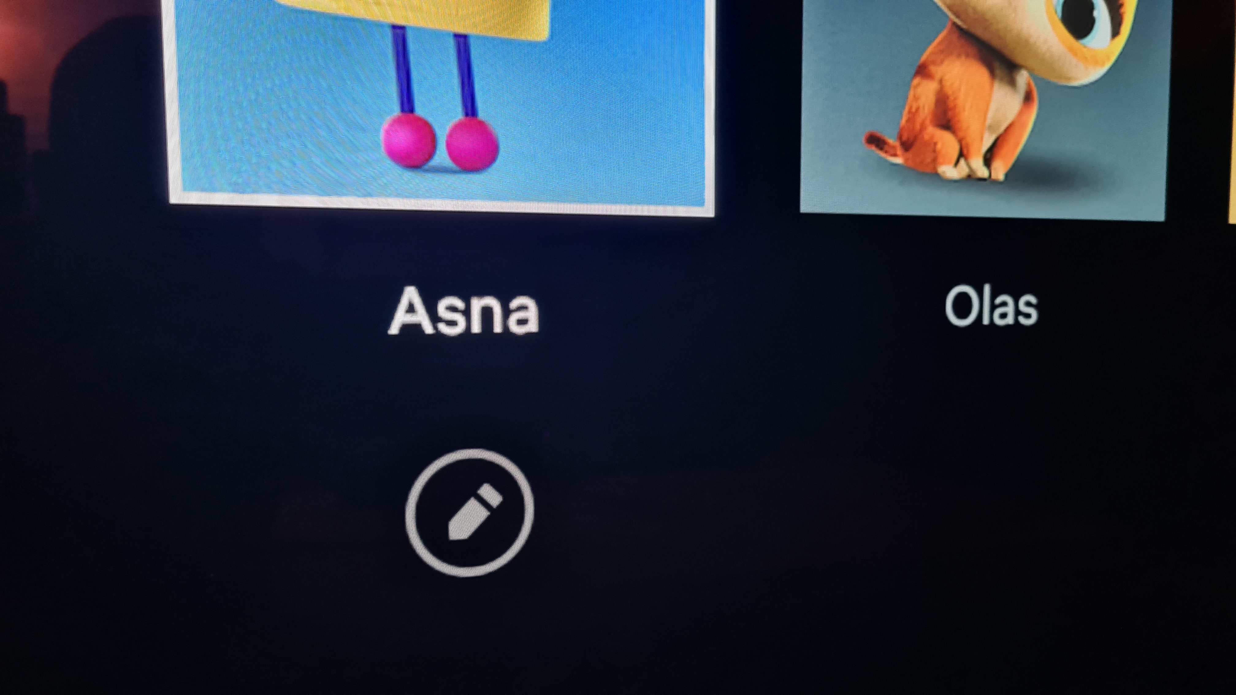

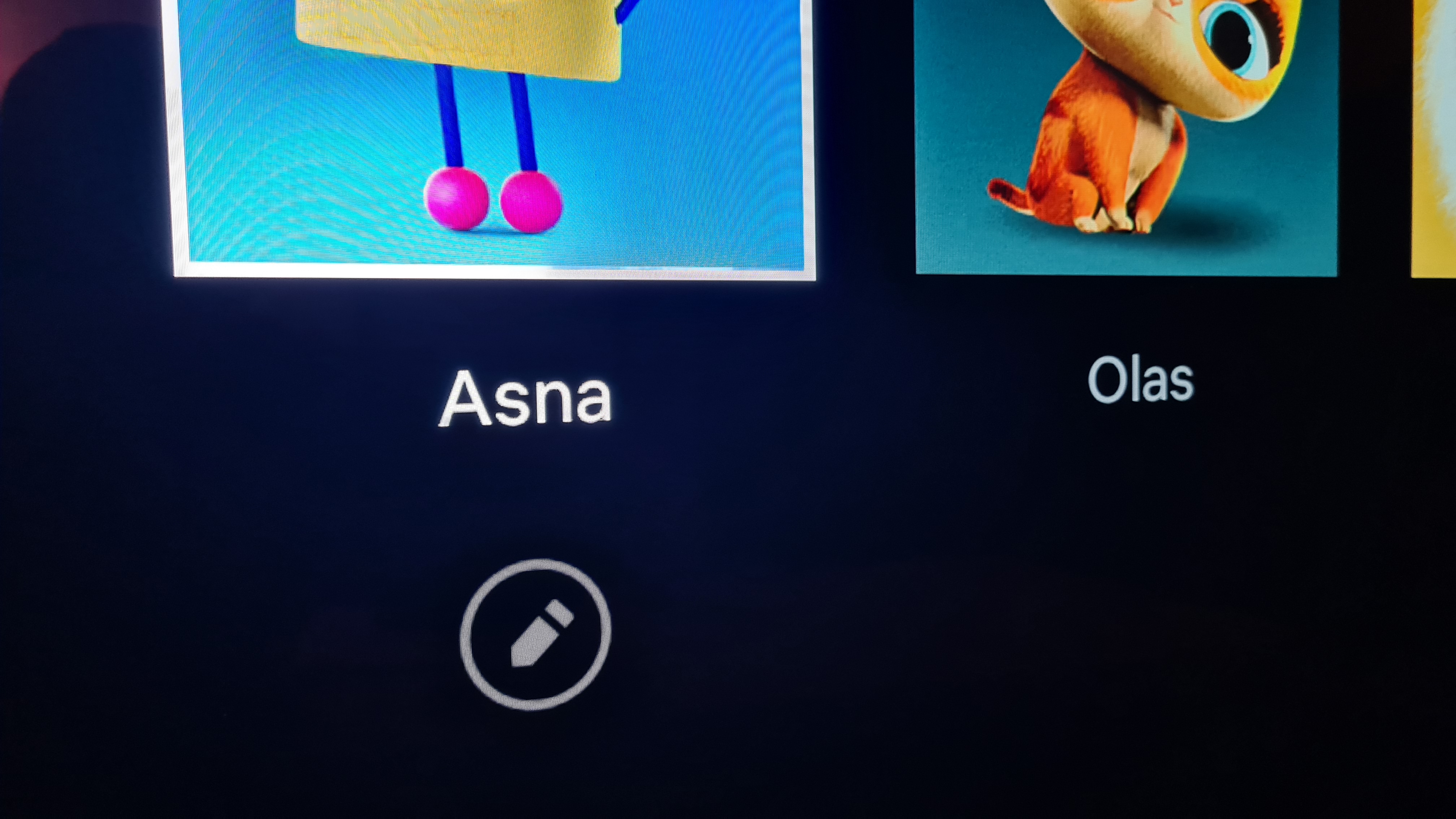

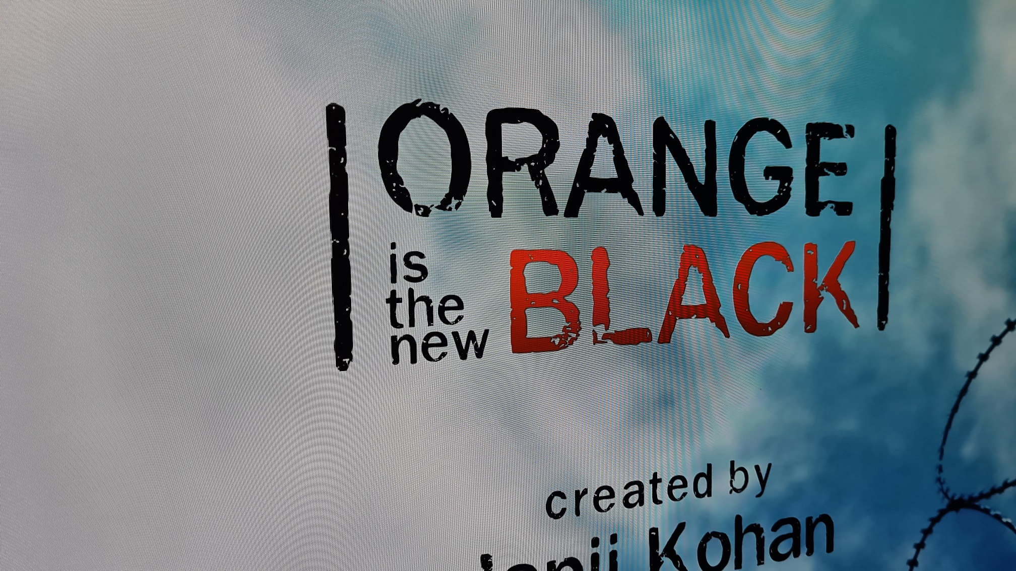

Jeg har den nyeste Nvidia Shield pro og her kæmper jeg desværre med manglende skarphed på outputtet fra den.
Mit tv er 55" LG C9 og det i sig selv kan præstere fine billeder. Så hvad går der mon galt?
Jeg har bemærket problemet ved at sammenligne startbilledet på Netflix. Ved begge setups bruger jeg nøjagtig det samme billedsetup, nemlig ISF expert lys, så her skulle forskellen i hvert fald ikke ligge.
Netflix via WebOS:
LG C9 Webos.jpg (2.39 MiB) Vist 53306 gange
Netflix via Shield
Shield input.jpg (2.41 MiB) Vist 53306 gange
Som i måske kan ane på teksten, så er Shield outputtet mere uldent i det og farverne mangler også noget punch.
Jeg har prøvet med forskellige opsætninger med framerates osv, men da jeg ikke rigtig ved hvad jeg skal vælge der alligevel, så er jeg lidt lost.
Hvad tror i problemet er? O-O

er din shield sat igennem en reciever?
jeg havde lidt samme problem, men da jeg tilsluttede min shield recieveren og aktiverede "enhanced output" på HDMI kanalen hvor shielden var sat i, så blev alt skarpt og godt igen :)
alternativt kan det være en hdmi indstilling på dit tv, hvis du har den sat direkte i tvet.... eller begge dele.

Netflix på Nvidia Shield kører 60 Hz, med mindre du har ændret dit output i indstilling, da den ikke er i stand til automatisk at skifte framerate, dette burde dog ikke vise sig som matte farver, og hvad du ellers beskriver.
Jeg vil gætte på, du skal ind at lege med indstillinger for HDMI, hvor der som regel kan vælges mellem: "Auto, Limited eller Advanced", hvor det dog hedder noget andet på nogle TV, og ved en Apple TV er betegnelserne modsat.
"Advanced" giver mulighed for at udnytte et større farveområde, som er hensigten ved et signal med 4K HDR.
Det vil give enten dårlig shadow detail eller matte/blege farver, hvis det ikke står på det samme hos både afspiller og TV/projektor.
Hvis du kører signalet igennem en receiver, skal du også huske at tjekke denne, hvor der som regel kan vælges, at køre ubehandlet igennem, men du kan prøve at lege lidt med det, og i første omgang sætte den til "Auto" for både dit TV og din Shield, så burde det automatisk skifte, alt efter hvilket signal, der er tale om, ellers er ideen, at begge dele skal stå på det samme, så "Limited" ved "normale" signaler og "Advanced/Udvidet" ved 4K HDR...

Chromasubsampling!
Menuerne er ikke Chomasubsamplede direkte på et smart-tv. Men eksterne streaming bokse står som default gerne på 4:2:0 cromasubsampling og det giver ringere billedkvalitet på menuer og spil afviklet direkte på boskene (sålænge spillene ikke streames). Film og TV indhold er i forvejen Chromasubsamplede, det samme er streamede spil. Men på de munuer og den tekst eller de spil som boksene selv genererer vil der tabes kvalitet, farvedybde og skarphed ved Chromasubsamplingen på outputtet. På videomateriale og streamede spil gør det ingen synlig forskel, der er det udelukkende et spørgsmål om hvor vidt chromaopskaleringen til panelet finder sted i boksen eller på TV'et, men når først tekst og menuer har tabt på Chromasubsampling hen over outputtet over HDMI er der ingen vej tilbage, så der er løsningen at denne chromasampling slet ikke finder sted ved manuelt at sætte værdien for Chromasampling op i kvalitet på boksen.
Det gælder i princippet også for alle andre enheder man tilslutter via HDMI, inkl. ATV m.fl. (selv om det ikke er alle der er opmærksomme på kvalitetsforskellene) - Har boksene som ugangspunkt Cromaopsubsampling vil billedkvaliteten af de menuer, tekst eller spil som bosken selv genererer være i lavere kvalitet end ved højere chromasampling sat som output. Grunden til at man som default ofte ser de lave Chomaformater som standard er nok det at det mindsker kompatibilitetsproblemer og at det benytter lavere båndbredde og dermed sjældnere giver problemer med evt. dårlige HDMI kabler - og som sagt er ligegyldigt i forhold til selve det streamede materiale, der er 4:2:0 i forvejen som standard, grundet båndbreddebesparelserne forbundet dermed.

Tak for de fyldestgørende svar fra jer. Fantastisk med sådan et feedback :-)
Hvad jeg ikke fik forklaret første gang er at jeg ikke gør brug af nogen reciever, men jeg har dog en soundbar som er sat til med HDMIarc. Så inputtet er direkte fra Shield ind i Tv'et hvor jeg så via en anden HDMI port sløjfer lyden videre til min halvgamle soundbar.
Kristoffer1:
Jeg ved faktisk ikke om jeg har et HDMI kabel som kan klare 4:4:4 (som jeg ikke aner hvad er.. det må jeg nok hellere læse op på). Er det noget med at Harald nyborgs bedste kabler faktisk er ret ok? Måske skulle jeg købe sådan et for at se om det bliver bedre.
Vinden5000 og Supergris:
Det kunne måske også være en indstilling på TV'et som gør at HDMI indput er anderledes end fra apps afviklet direkte i WebOS. Det må jeg lige have undersøgt.
TBC:
Jeg var ikke klar over at der var forskel på om man blot er i menuen på et givent program eller om man faktisk streamer noget.. vældig interessant.

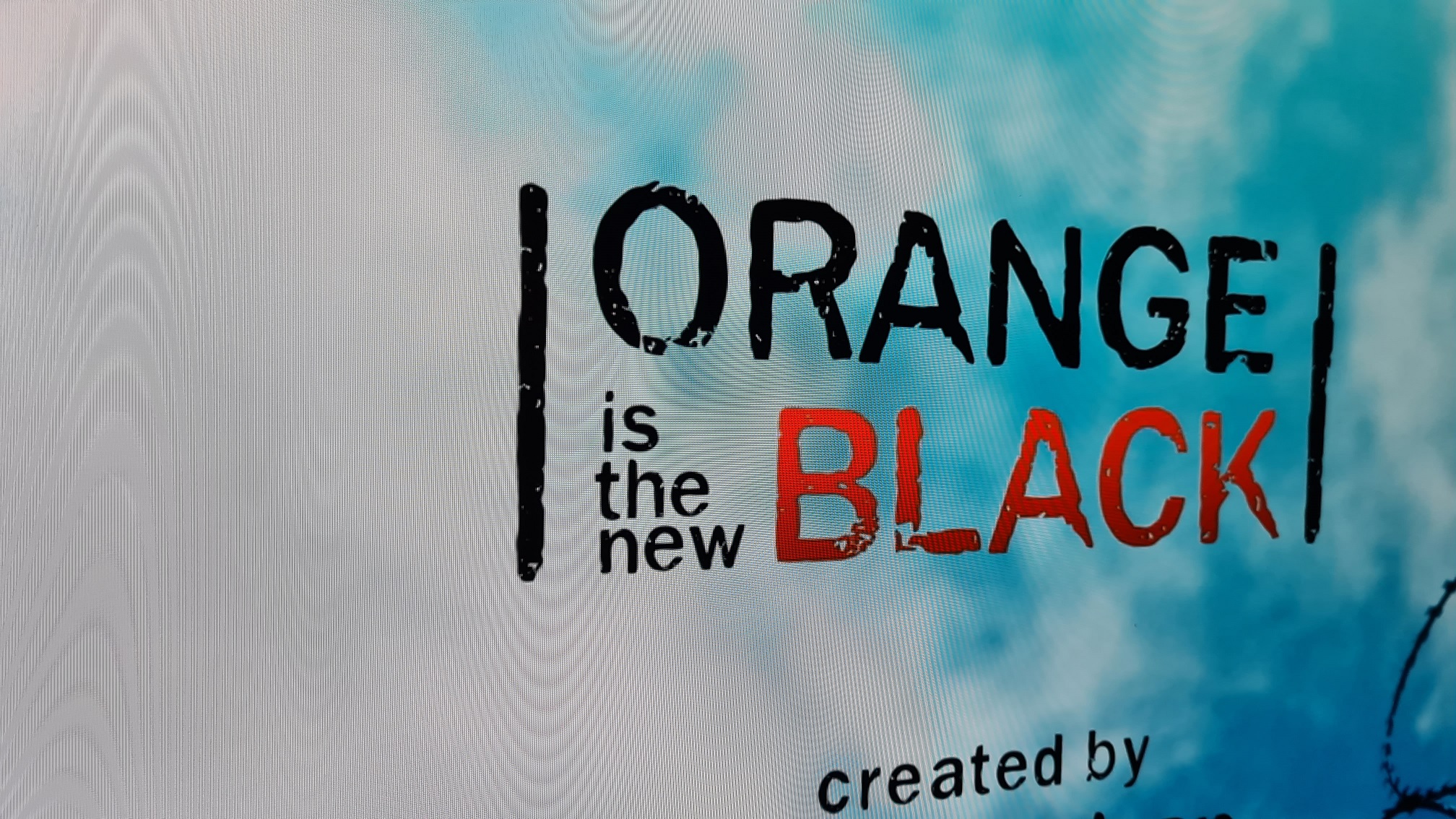

Jeg har prøvet at tage et par billeder mere under streaming af netflixindhold:
WebOS:
Shield:
Opløsningen ser jo faktisk ok ud under streaming i forhold til i menuen (som TBC var inde på) men farverne mangler stadig lidt power.. men ja, jeg skal ikke fokusere så meget på menuerne fremover. Så har jeg da lært det :)

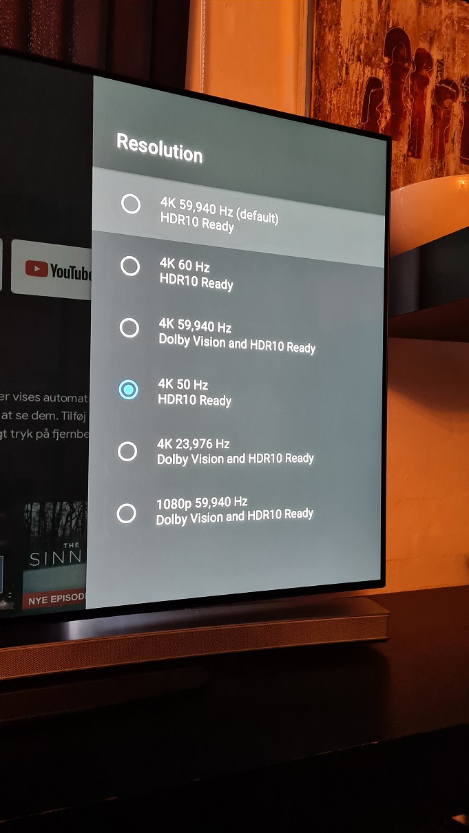

Dette er de indstillinger jeg kører med på min shield lige nu.. måske er det helt forkert? Jeg kører ikke 60Hz, men om det valgte er rigtigt ved jeg ikke O_O

Hrbønne skrev: ↑15 aug 2020, 21:15 TBC:
Der er ikke forskel i selve HDMI kablet, der er signalet (som default) 4:2:0 (og 4:2:2 ved HDR) uanset hvad materialet er skabt med. Film og TV materiale der udsendes som 4:2:0 lider ikke betydende skade af det, mens menuer og lokalt afviklede spil mv. genereres i 4:4:4 og dermed lider tab forbundet med en 4:2:0 kompression.
Du skal ind i Advanced Display settings. Der aktiverer du Match Content Colour space - Så bliver lys og farverne kraftigere på BT 709 indhold som f.eks. Orange is the new black og menuer, mens man stadig får BT2020 på HDR indhold. Dernæst går du i Costom resolution settings for at kunne ændre Chromasubsamplingen. Der sætter du så opløsningen til 3840x2160 (59,940 Hz hvis du aldrig påregner at bruge match framerate og 50 Hz hvis du påregner at bruge match framerate til 23,796, 24, 30 og 59,940 fps indhold) YUV 422 12 bit Rec 2020 HDR/Dolby ready. AI upscale bør du sætte til lav, så svarer det bedre til den måde TV'et selv ville opskalere på, hvis det skulle opskalere signalet fra levere opløsninger end 4K. Medium og høj forvrænger direkte billedet. Med lav har du til gengæld noget af den bedste opskalering du kan finde på en medieboks uden om en intern skalering i et TV fra enten f.eks. Sony, LG eller Samsung hvor nogle af deres modeller også har tilsvarende opløsningsalgoritmer (altså når disse selv er nødt til at opskalerer signaler der serveres dem som mindre end 4 eller 8K). Husk også at slå Dolby Vision slideren til og sørg også for at selve dit TV ikke overscanner, for så begynder det at ændre på skaleringen igen.
Personligt syntes jeg også at det er en fordel at binde match framerate funktionen til menu-knappen - Så trykker man mere eller mindre universalt blot på den når man vil have matchet frameraten, så får man mere flydende afspilning end når man afspiller direkte på selve smart-TV'et (Ellers skal man bruge mindst 2 tryk (alt efter sin tilpassede opsætningskonfiguration) på at få matched frameraten.

Supergris skrev: ↑15 aug 2020, 22:56 Jeg ville sætte opløsningen på Shielden til det øverste, som den selv anbefaler...
Det vil stadig give ned til 4:2:0 default output ved SDR (som menuer og spil) - Man er nødt til at gå ind via advanced options for af få højere cromasampling.
59,94 er også min anbefaling hvis man er typen der aldrig matcher framerate. Matcher man gerne semi-automatisk frameraten, kan det være en fordel at starte i 50, da man så allerede fra start rammer det meste Danske indhold og kun behøver at matche det andet.
