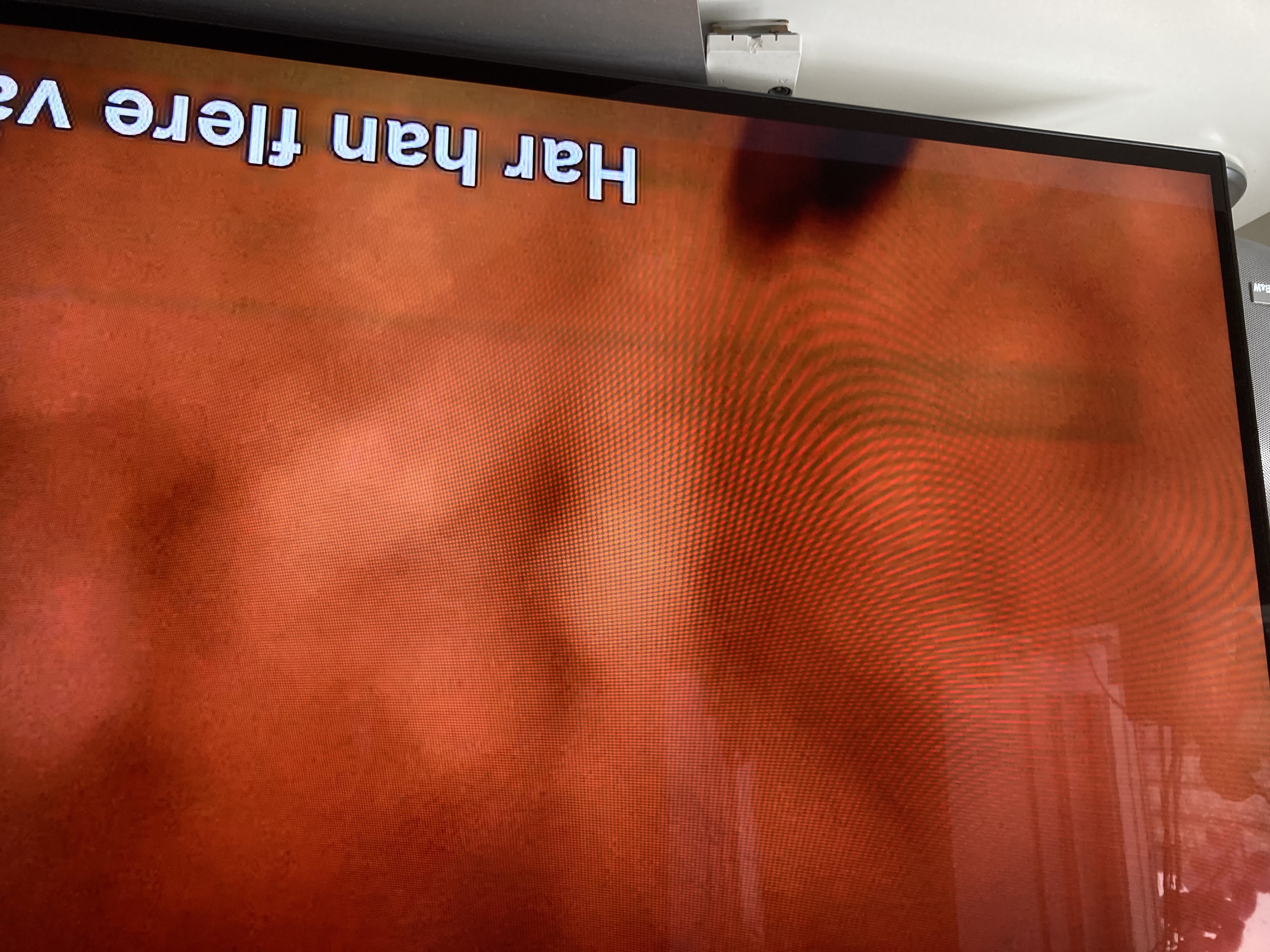

Hej,
Jeg håber I kan hjælpe med dette nylige problem.
For nogle dage siden begyndte der at optræde nogle skygger i bunden af billedet. Jeg mistænker det for at være fra TV2 News. Jeg har prøvet at køre pixel refresh og generelt reducere tiden det viser TV2 News men nu er skyggerne der hele tiden. Det er mest fremtrædende ved rødlige farver mens ved andre er det næsten helt væk.
Jeg har prøvet at Google nogle løsninger men intet har hjulpet.
Jeg har så nogle spørgsmål:
1. Er det burn in?
2. Kan jeg få det til at gå væk? Hvis ja, hvordan?
3. Hvis nej, så er jeg vel ude i et nyt TV... C9 er nede i 8887 kr men jeg kunne også gå med CX som jo er nyeste. Der virker ikke til at være stor forskel men CX er jo en tand mere “fremtidssikret”. Eller burde jeg gå med en Sony, Philips eller Panasonic? Jeg har været super glad for mit C7 (55”)
På forhånd tak :)

MNge tak for svar :) En ven der arbejder hos en af de store forhandlere har bekræftet at det er panelet der skal skiftes - så nyt TV ;o/
Jeg prøver LG i morgen :)
