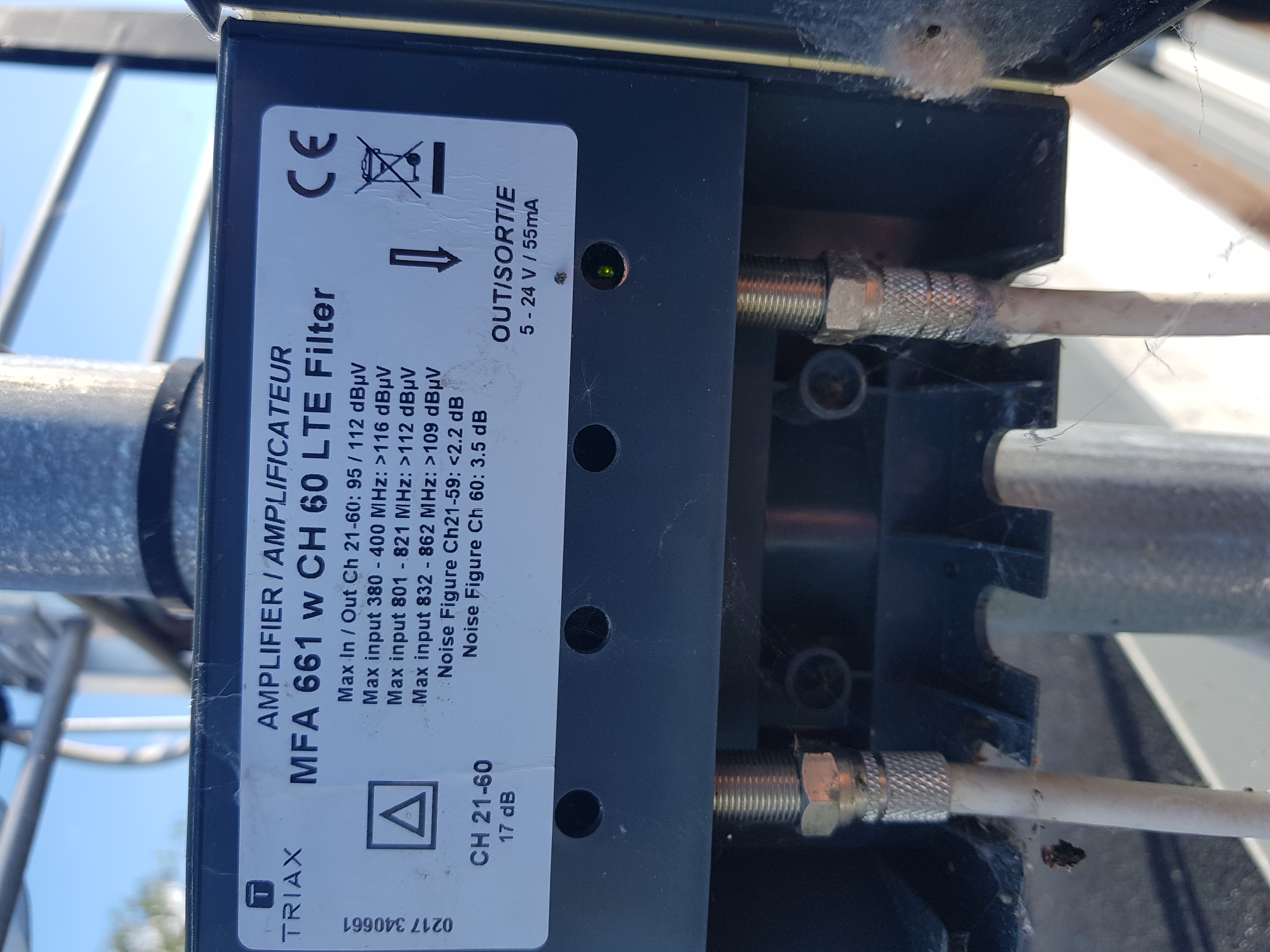

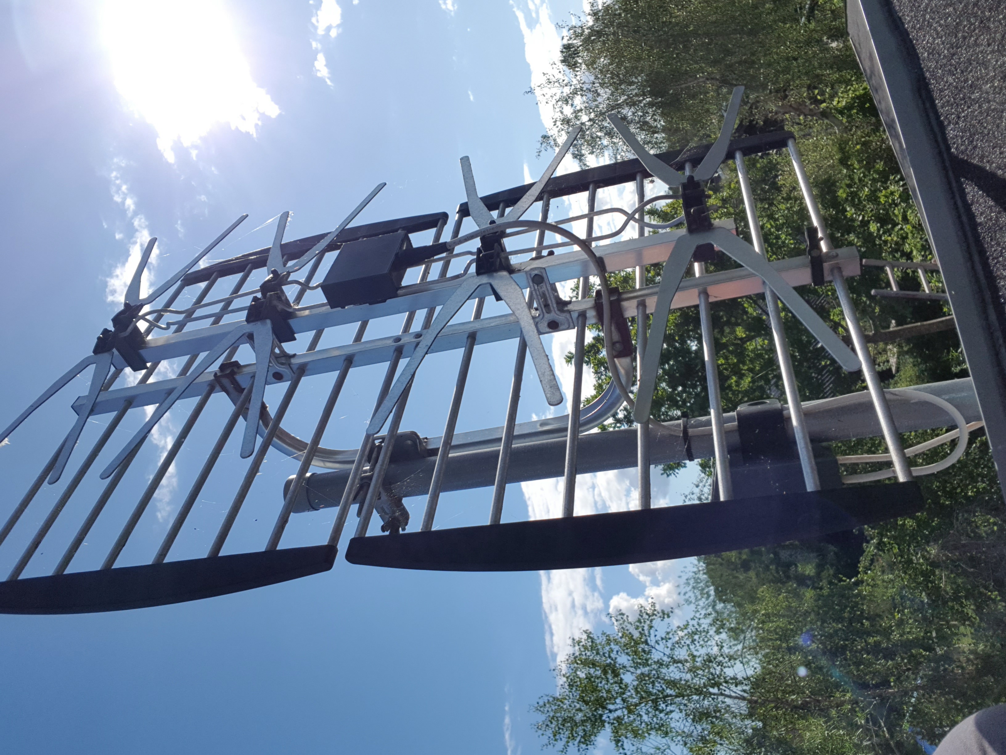

Hej kloge hoveder :)
Efter den sidste politiske "opdatering" af antennemasterne kan jeg ikke se tv.
Som jeg har læst det, skulle man lave en ny kanalsøgning, og Tv'et skal være et DVB-T2-kompatibelt tv.
Mit tv er et LG 42cs460-za. Jeg har slået tv'et op og får det til at det er et DVB-T2-kompatibelt tv. Måske er det min antenne ?
Jeg vedhæfter billeder af antennen mm. og håber på at jeg kan blive klogere, og få mit tv til at virke igen.
Mvh
arnem
#315391
Umiddelbar ser antenne og forstærker fint ud. Hvis det virkede lige før ændringen forleden burde du stadig kunne se en masse kanaler en en ny søgning. Fik du checket at du kunne se DVB-t2 testkanalen før ændringen ?
Synes det virker underligt at en ny kanalsøgning (hvor du har valgt antenne) overhovedet ikke finder nogen af de ca 40 kanaler ..
