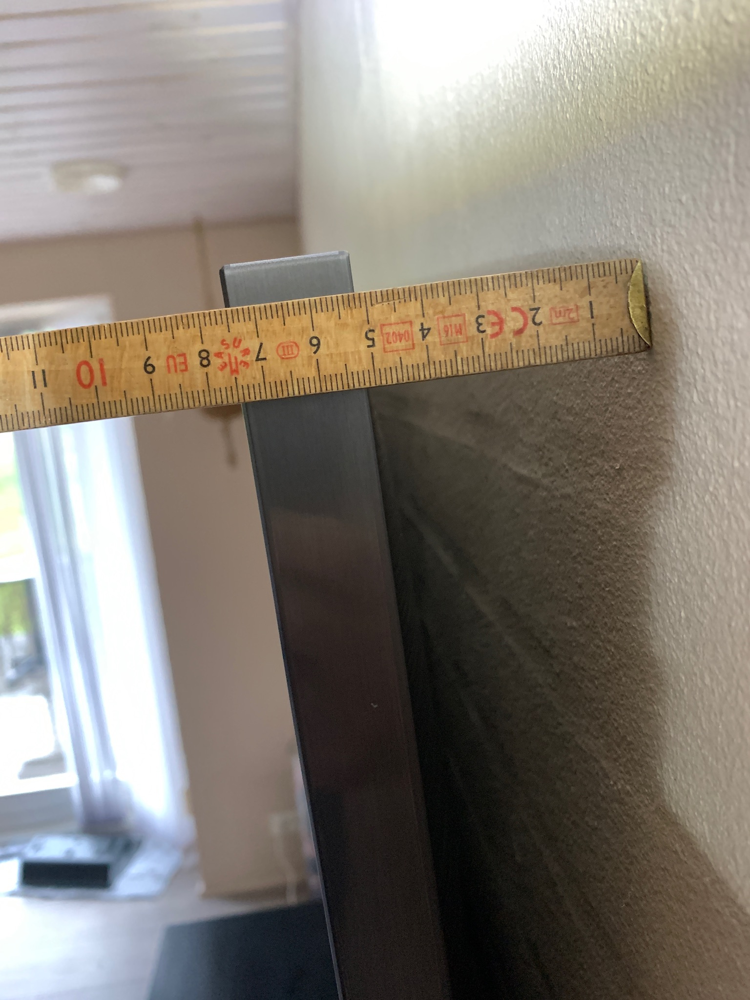

Jeg stod og vaklede mellem et LG oled og en Samsung Q90R i 75". Jeg gik bevidst lidt på kompromis med billedekvaliteten for at få en skærm med slankt design der kan monteres helt tæt op ad væggen. Jeg er bekendt med at Q90R runder en anelse på bagsiden, hvilket betyder et meget smalt mellemrum mellem skærm og væg. Total afstand fra væg oplyses til 39,9mm. - altså 4cm. i runde tal. Det bekræftes også af Samsung's kundesupport.

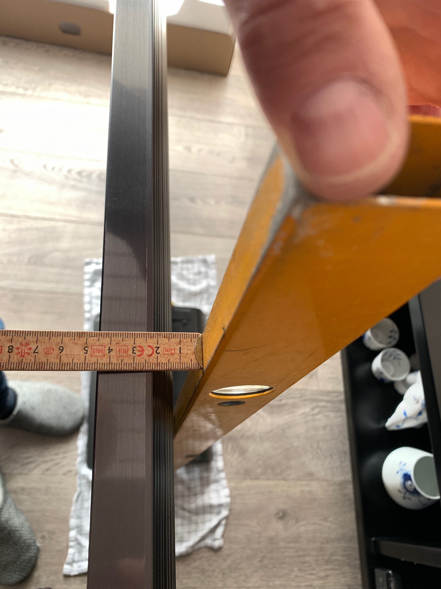

Skærmen pakkes ud, hvorefter jeg kan konkludere at den er blevet lidt tykkere under transporten. Den måler reelt 4,5cm. og ikke 39,9mm
Herefter kan jeg så konkludere at No-gap beslaget heller ikke kan "skjules" i skærmen. Dvs. at når det hænger på væggen, er det markedsførte mål på 4 cm. lige steget til 7,5cm. i top og 4,5 i bunden. Med montage af afstandsstykker, således skærmen hænger helt lodret, er afstanden 6,5 - 7cm. - altså en øget tykkelse på mere end 50% af det markedsførte.

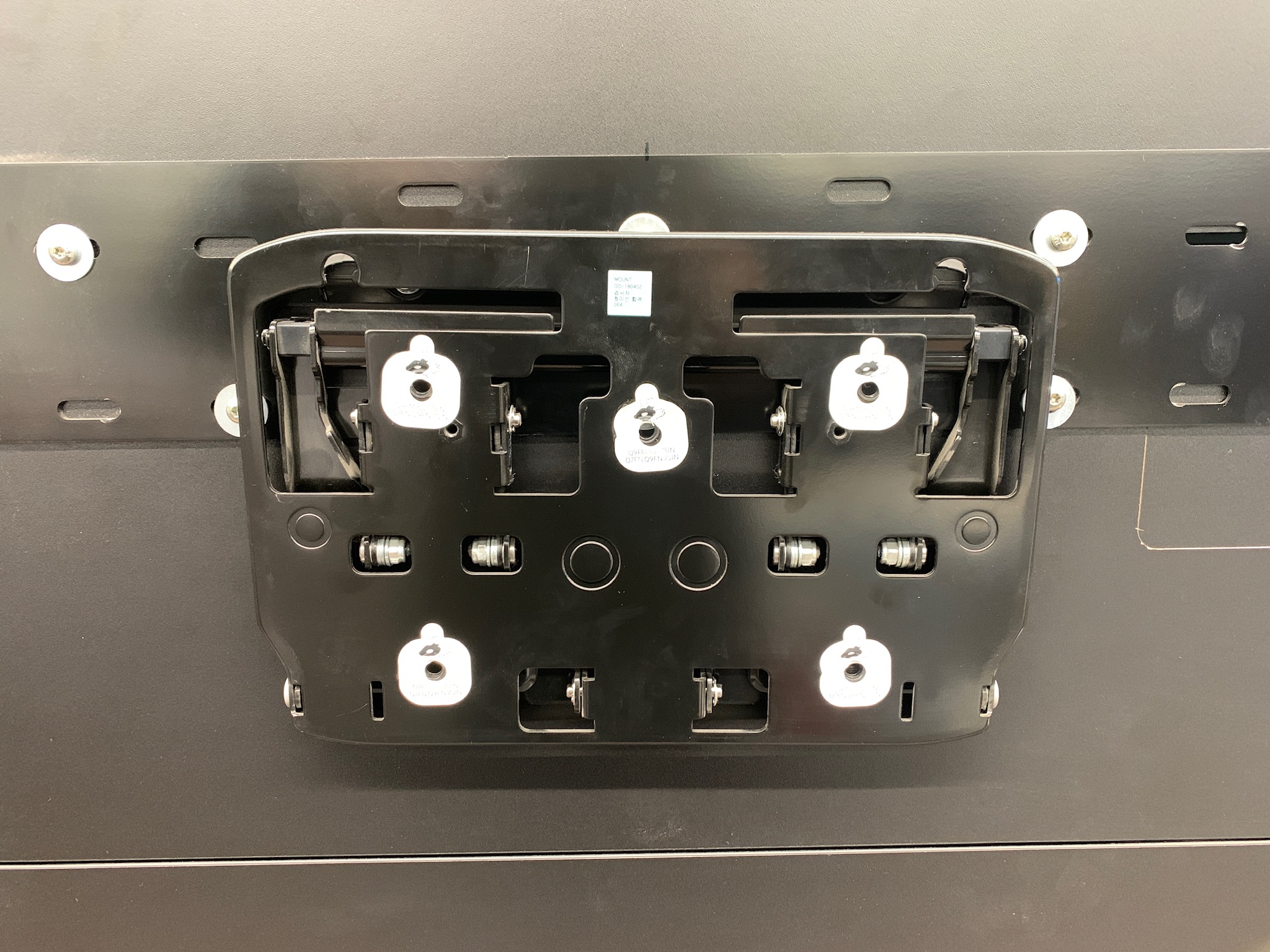

med de tv der understøtter no gap, der er der stanset ud i tv bagpå så beslaget kan være der....

Der er en udsparing i bagsiden til beslag, men dybden er kun ca. 8mm. og no-gap beslaget til en 75" måler knap 2cm. (og det er kun for delen der monteres på skærmen). Dvs. at beslaget rager mere end 1cm. bagud af skærmen. Når der nu er luft mellem skærm og væg, ja så vil tyngdekraften jo presse den nedre del så tæt på væggen som det kan, og skabe mere luft foroven = skærmen vinkler lidt nedad. Der er en form for afstandsstykker til skærmen, for at kunne skabe den vinkling som man har brug for (det skal siges at jeg benytter dem ikke - lader blot skærmen hænge med lidt vinkel).
Der hvor "sikringen" springer for mig, er at deres egen support siger at skærmen skal hænge helt tæt op ad væggen. Det viser de også på billeder på både hjemmeside og salgsfoldere. Men de vender så tilbage med en forklaring om at Q90R slet ikke er tiltænkt til No-gap beslaget og at udsparing slet ikke er dyb nok til at skærmen kan komme helt tæt til væggen - det er deres egne ord. Men hvorfor f.... manipulere de så deres billeder i markedsføringen og skriver noget helt andet.

Udsparingen ligner den på filmen, men en 75" bruger et andet beslag en de mindre. Beslaget ser også lidt anderledes ud. Men alle data omkring tykkelse af skærm, vægafstand osv. fra Samsung er de samme som en 65".

Jamen du har helt ret i at det nok er svært at lave et sådant beslag på kun 8mm. Det er der problemet opstår, at udsparringen ikke er dyb nok til at give en montage helt tæt på væggen. Men så skal de jo ikke vise at det er muligt i deres markedsføring og oplyse det hos deres support. Nu har jeg ikke haft forgængeren til Q90R eller 950'eren fysisk i mine hænder, men jeg er ret skråsikker på at udsparringen i disse modeller er dybere og derfor kommer tættere på væggen.
Jeg prøvede faktisk at ligge billeder op i går, men det virkede ikke. Måske fordi jeg forsøger at ligge flere op ad gangen. Prøver igen :)
I øvrigt har jeg 2 andre Samsung skærme i huset, som jeg er fint tilfreds med, så jeg har ikke andre grunde til at "svine" mærket til. Men jeg køber specifikt denne skærm for at få et produkt som skulle kunne monteres helt tæt op ad væggen, hvilket giver et lækkert look, som jeg længe har ønsket mig. Så bliver man lidt pissed, når man punger 25K ud og det så ikke passer og de så heller ikke vil hjælpe. Det skal siges at forhandleren har gjort en god indsats for at tale med Samsung - så ingen bad feelings der.
