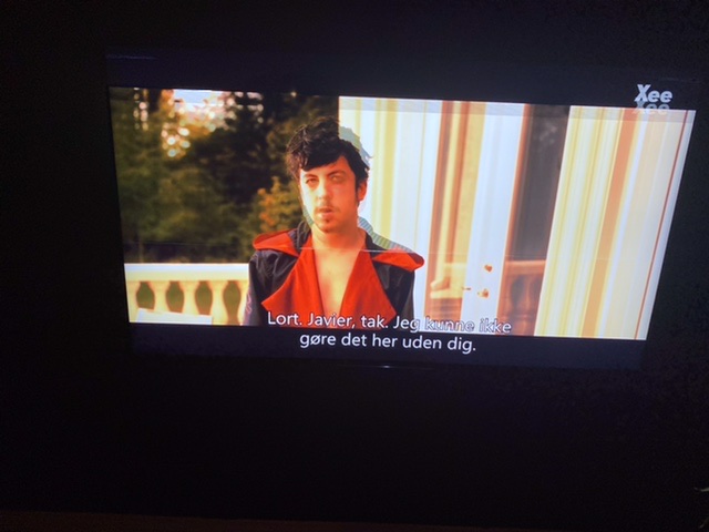

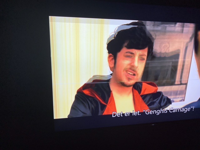

Hej har idag fået problemer med billedet på mit SONY KD-55XD9305
Det er ca 2 1/2 gammelt
Den nederste 1/3 af billedet står fint og klart, mens tekst og billede står forskudt på øverste del, ser ud som om tekst står dobbelt.
Fejlen går tværs hen over hele skærmen.
Nogen der ved hvad det kan skyldes og evt repareres, trods alt et forholdsvis dyrt tv :)

Ligner en panelfejl, fordi det er en meget skarp deling af ok-billede og skidt-billede. Såfremt det er det, så kan det aldrig gå at få det skiftet udenfor garantien
