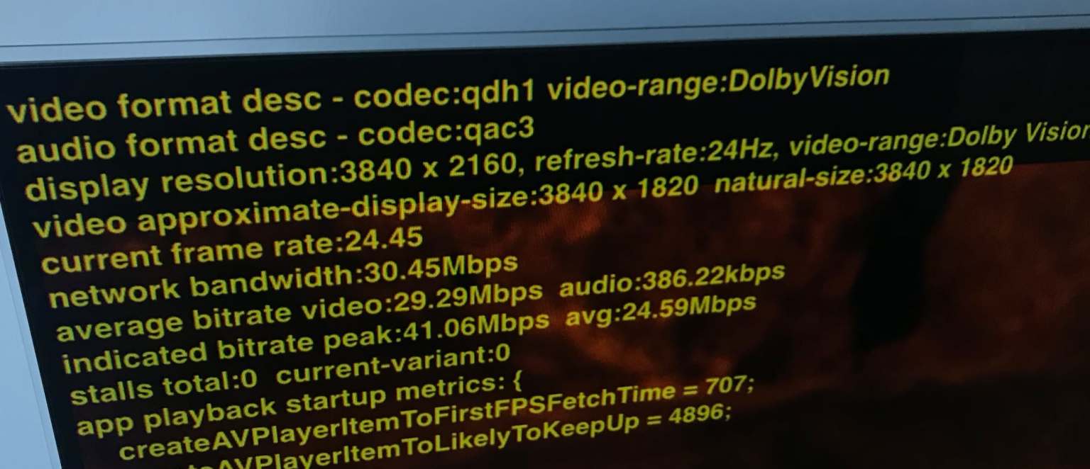

Apple TV+ serien See rammer da de 41Mbit :)
#313619
katbird skrev: 02 maj 2020, 03:36Apple TV+ serien See rammer da de 41Mbit :)
Det er peak bitrate. Eksemplet, der så ligger usædvanligt højt for streaming, ligger samlet på 24 mbit og for den specifikt testede periode på 29 mbps, som tydeligt skrevet står. Og ingen af delene er noget der ville give problemer på hverken en 100 mbps forbindelse eller selv et Wifi der var i stand til at yde blot 30-40 mbps (Der angives faktisk netop 30 mbps båndbredde i det fremviste tilfælde), da der jo laves i buffer i forbindelse med streamingen. På UHD BluRay, hvor lyden ved siden af de 40-80 mbps video samtidig også kan ligge på f.eks. 24,5 mbps og der ikke er samme protokoller som udnyttes til at gøre streaming mere stabilt, så begynder så småt blive noget udfordret igennem 100 mbps terminering med max på lidt over 90 mbps i praksis.
