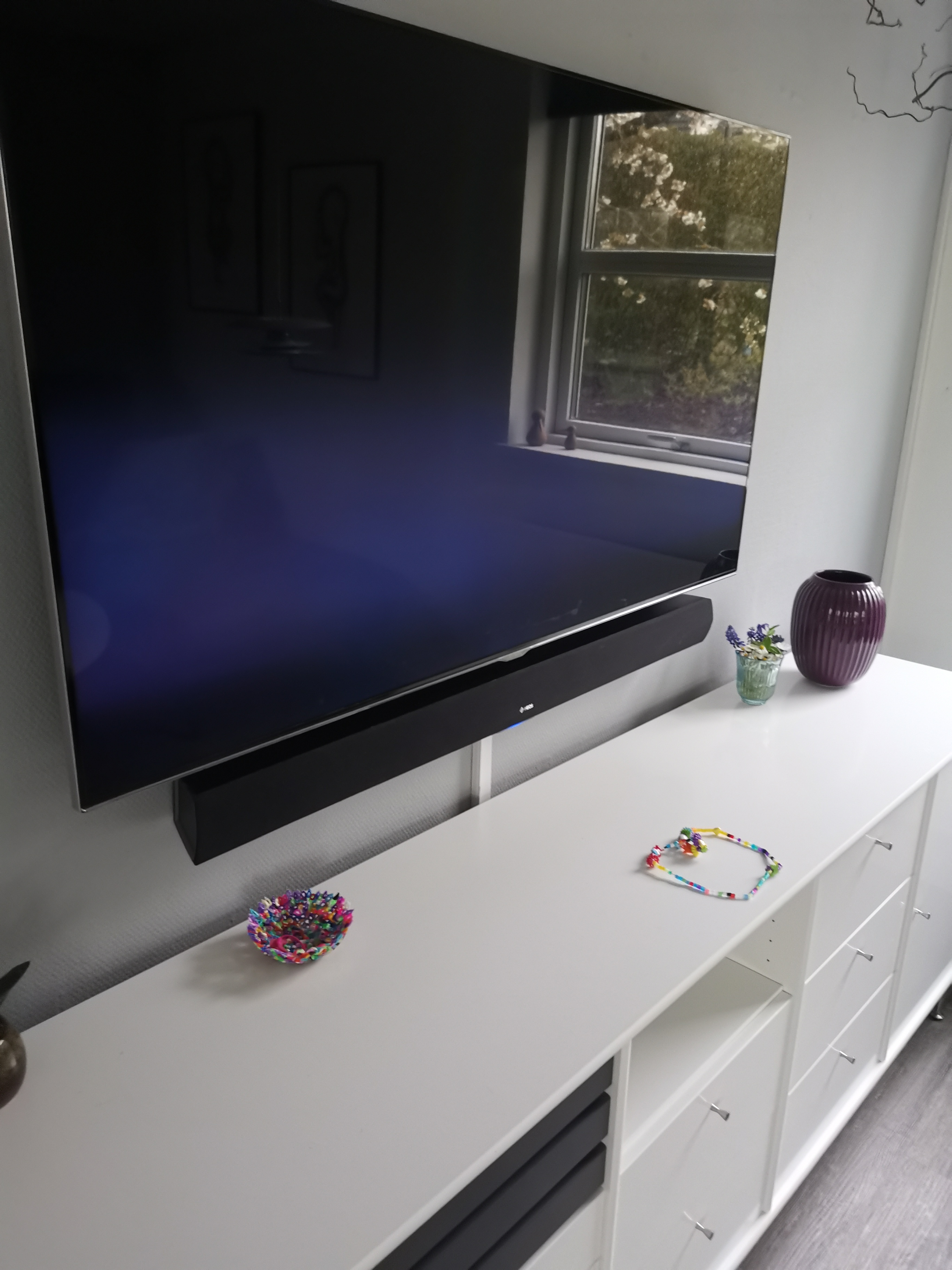

Jeg har et tv fra 2014, Samsung 55. Topmodellen det år. Kan ikke huske det præcise serie nr.
Det er begyndt at vise farve forskel. Se billedet.
Det er uanset om det er flow tv, film på box eller andet.
Jeg har ikke forsøgt at gøre noget endnu.
Hvad siger i herinde, er det blot et kabel eller er det en fejl der ikke kan udbedres.
Vh René

Nogen gange hopper billedet lidt, andre flimre det kun. Meget forskelligt
#313282
Baseret på dit foto så ser det ud som om, at bagbelysningen er hævet i en del af billedet. Det vil give kontrast/farveforskel. Hvis det samtidig hopper og flimrer sporadisk, så lyder det som optakt til, at skærmen står af. Måske det kan repareres, men ikke hvis det er skærmpanelet. Generelt er det sjældent, at det kan betale sig at reparere (med de priser, som <65" TV sælges til efterhånden).

Kontrast er hævet lidt ja for at se om det hjalp men desværre.
Jeg frygter også det er ed at stå af.
