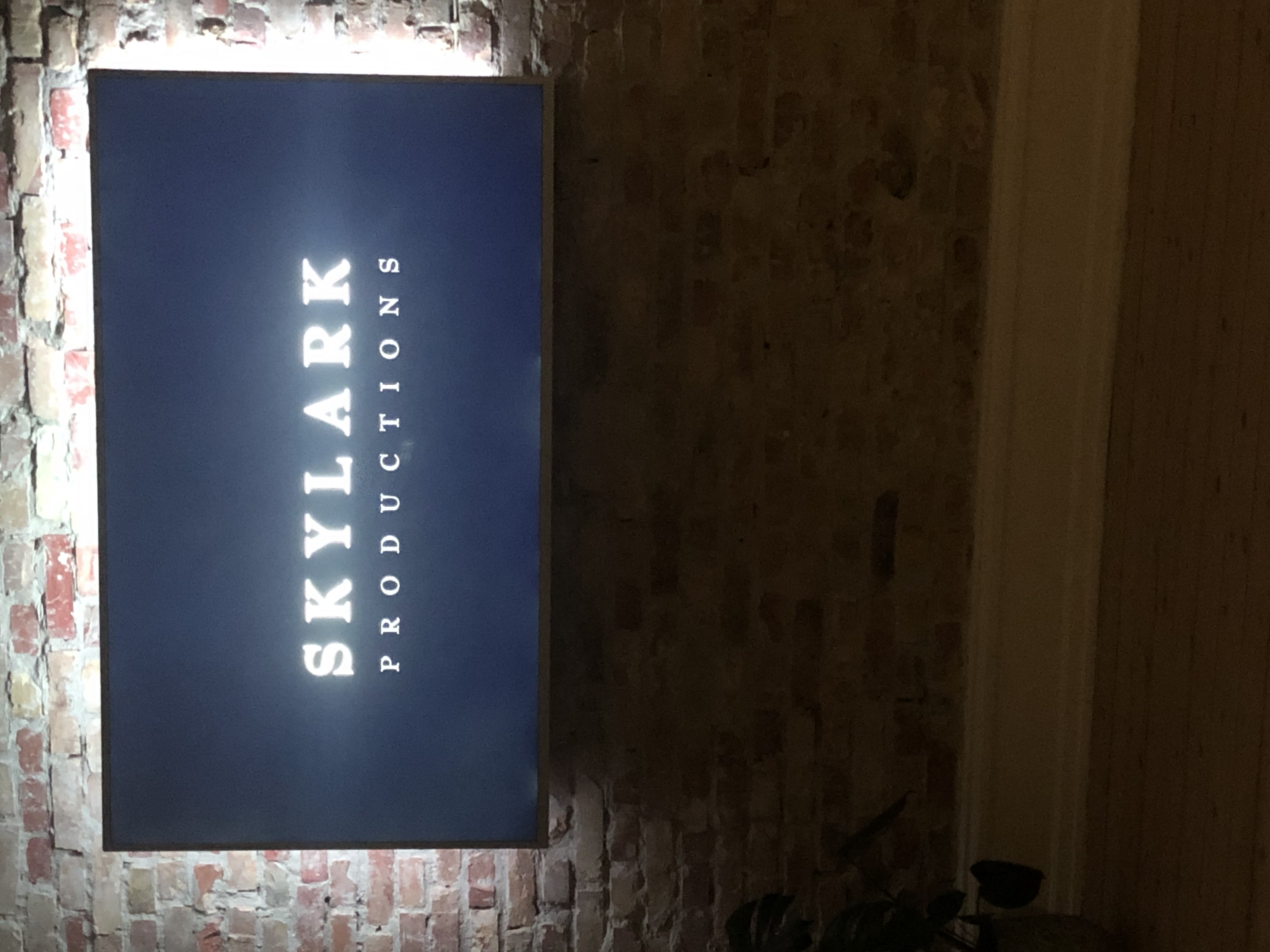

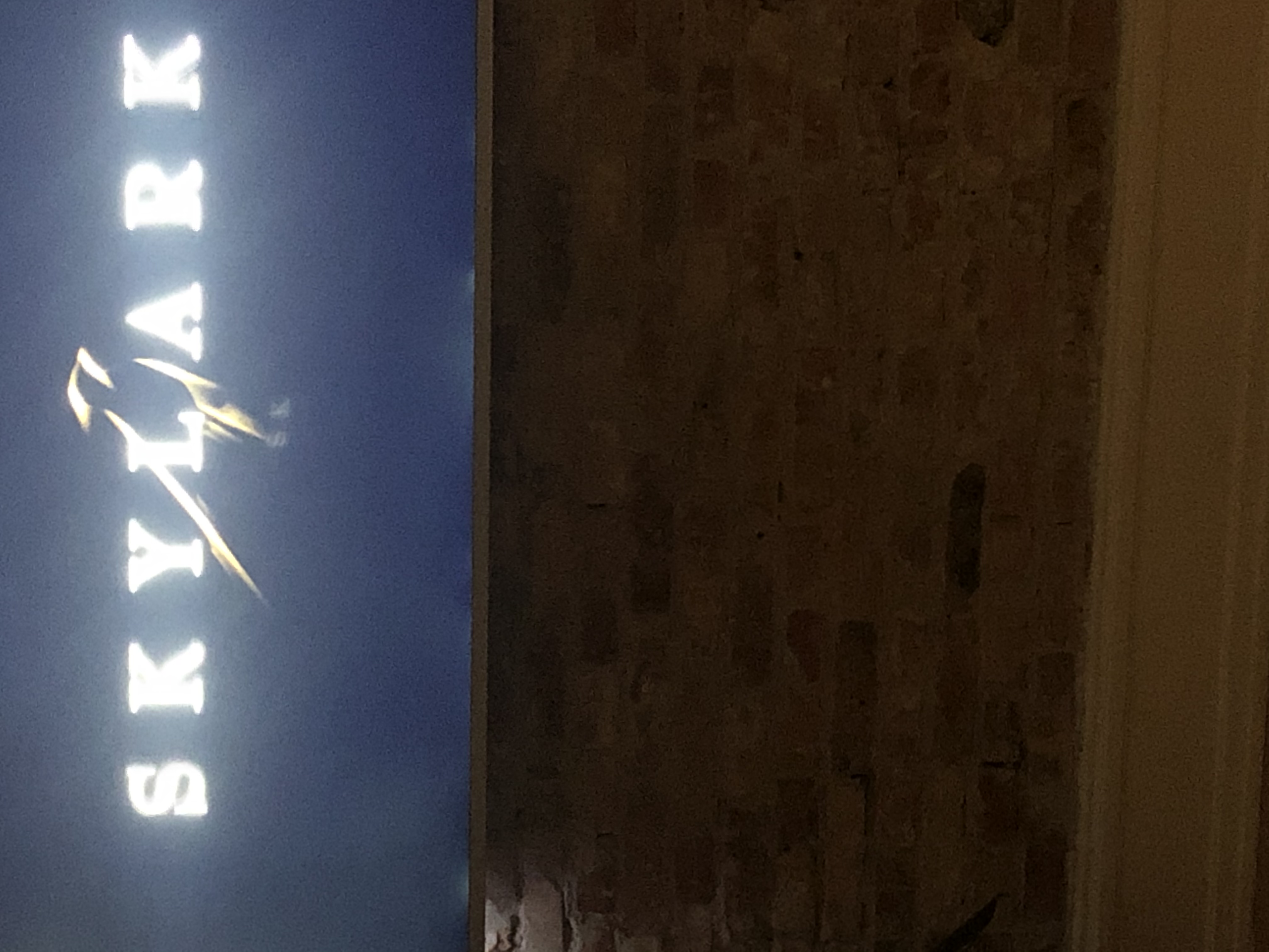

Hej alle, jeg har lige købt et Philips the One 65 tommer, ganske udemærket tv, men syntes nede i bunden er der noget som ikke burde være der, skal lige siges jeg normalt ser på et oled dagligt, men ja de her hvide farver stråler op fra bunden af billedet når der feks er bjælker eller bare sort skærm? Skal det byttes ?

Men altså det er slet ikke i toppen af billedet så hvorfor skulle det være i bunden? Og så tydeligt burde det slet ikke være tænker jeg... oled er jo hver enkelt prik som tænder og slukker LCD er side belyst :-)

Hvor ser du, at det skulle være sidebelyst? Der findes en del modeller med dioder i bund og top. Det ligner helt klart, at panelet sidder lidt for hårdt sammen i bunden, så du får inhomogenitet i belysningen.

Bund top sider, det er underordnet :-) meningen er bare at oled er enkelt belyst, og LCD kommer det fra en side (top og bund er også en side ) ☺️ Men jeg ville vide om det er korrekt det ser sådan her ud? Og om det skal byttes? Eller jeg kan gøre noget? 😊

LCD kan være belyst fra både sider og baggrunds-zoner( - som normalt er bedst) . Men uanset, så vil der altid være en eller anden form for ujævn panelbelysning .
Som Torben indikerer, så ser det ud til at panelet simpelthen er "skruet for hårdt sammen" , og det skal du næppe røre ved. Jeg ville nok prøve en ombytter . . .
